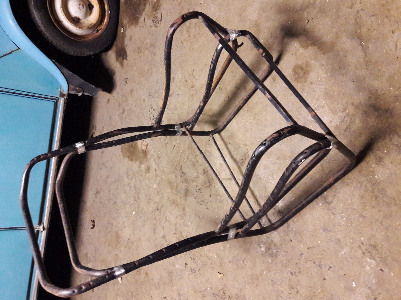

c'est quoi la différence essentielle entre les 2 types d'armatures des sièges avant, bord arrondie ou non?
Il y a une question d'année de fabrication j'imagine, mais question confort ou fixation ça change beaucoup?

C'est effectivement une question d'année de fabrication et de modèle. Mais les sièges sont identiques, seuls les coins des dossiers changent.

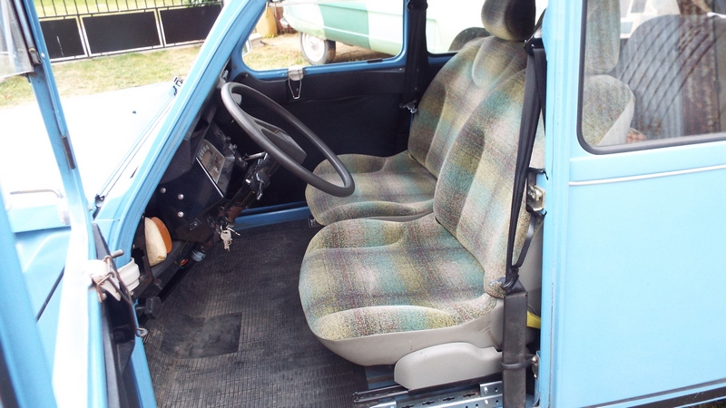

				Bonjour à tous, comme suggéré par JLUC dans mon post de présentation, voici quelques photos des sièges de ma 2CV. S’agissant d’une version allemande, j’ai les appuie-tête ainsi que le dossier du siège conducteur réglable en inclinaison. Mais je pense qu’il est difficile de dénicher un tel équipement... il n’est d’ailleurs pas non plus évident de trouver les housses adaptées.
Les photos ont été prises à la va-vite mais cela permet de s’en faire une idée !

Merci pour ces photos.
Je me demande si tes sièges n'ont pas des points communs avec ceux des VISA contemporaines?
Le rembourrage serait juste moins épais que sur une VISA.
Si quelqu'un a l'info!
