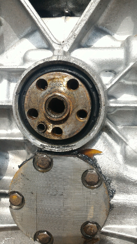

Petite question les amies, j'ai changer mon joint spi de vilebrequin coter embrayage mais sa fuit toujours alors la question se pose esque je l'ai assez enfoncer d'après vous ?

:salut: normalement la RTA préconise 0.5 en retrait mais pas évident si pas l'outil adéquat, le mieux est de le mettre affleure du carter, pareil pour le joint spy avant.
C'est quoi la mélasse au niveau de ta pompe à huile, dis moi pas que c'est de la pâte à joint parce que si il y en a autant à l'intérieur :pense: ???
ET un conseil, prends des joints spy de bonne qualité Vitton de BURTON.

Oui, comme dit Ricman41, le joint doit affleurer le carter.
Là je le trouve trop enfoncé et de travers, mais c'est peut-être un effet de la photo.

... Moi aussi il me semble de travers ... :???:

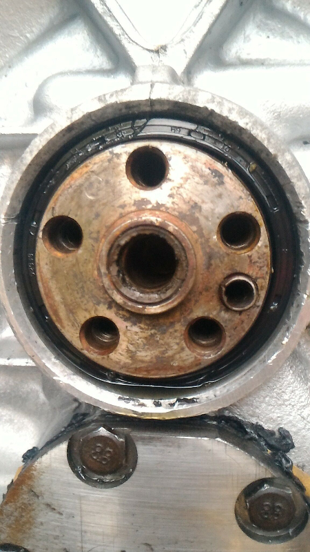

:???: bonjours a tous j'ai déposer pour la énième fois le moteur de ma deuch à cause d'une fuite d'huile sur 'l'arrière du moteur pour déterminer qui de la pompe à huile ou le joint spi me fesait tourner en bourique j'ai recouvert la pompe à huile de scotch et résultat
C'est le joint spi tout neuf de chez cassis qui fuit
Alors la j'avous ne plus rien y comprendre, pour vous il est suffisamment enfoncer ?

Même si le jt spi serai trop enfoncer sa ferai pas fuir ?
Psk la g fait le reste dès que le moteur prend de la température et monte un peut dans les tours sa se met gouter, moi qui a pris chez cassis croyant avoir du top qualité :vomi:
Je vais les appeler demain il vont m'entendre c gougnafiers :enerve:

:salut: pour moi il est trop rentré,il faudrait qu'il soit au niveau du trait rouge ,on voit bien l'arête .

oui comme les collègues ,ton joint et trop rentrer ,et ton carter tout marquer, change le
et monte le joint a fleur, ou 1/2 mn rentrer c’est bon, puis comme RIC te préconise
moi a ta place vue que ton moteur et sur l'établie ,dépose la pompe a huile nettoie tout, et remonte la avec de la 518 étanchéité
ça peut t’évitai des mauvaise surprise , :salut:

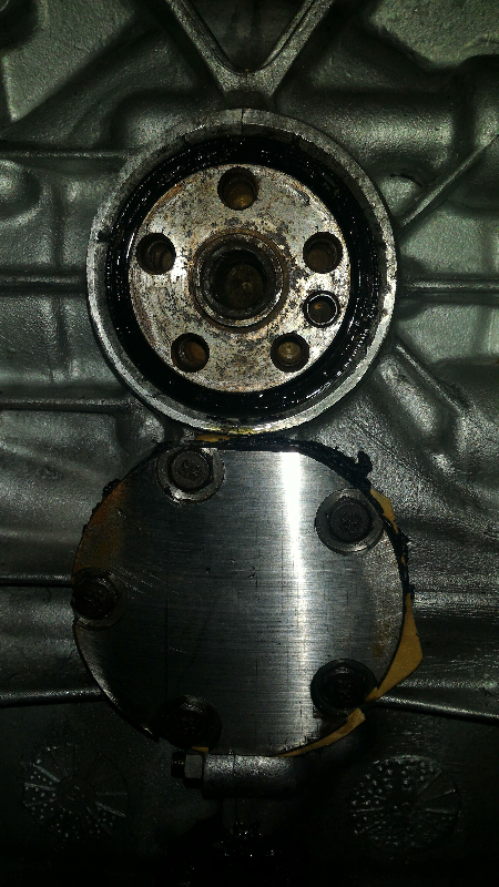

Nouveau joint poser j'ai pu en profiter pour regarder comment c'était fait sans le joint et effectivement il i à un orifice de retour d'huile et moi comme :boulet: j'avait mis l'autre joint au fond de la gorge normale qu'en accélérant sa pisse je devait le boucher à moitier, la je pense que sa ira mieux

il est pas bien ,il me semble de travers, il et plus rentrer coté droite sur la photo,
et il y a du jour entre le joint et le vilo, ou c’est la photo qui fait cette impression,
mais une noisette de graisse aussi sur la bague ( pilote ) du vilo :salut:

Bon ba je veut pas crier victoire trop tôt mais la g teste je l'ai démarrer et accélérer et sa ne fuit pas :pouce:
Mais pour ce qui est de la photo précédente le faite qui soit de travers c un effet d'optique de la photo psk j'me suis pas mis bien en face j'étais un peut en travers mais pour ce qui est du jour :???:
Mais bon j'ai huiler le vilo avant de monter mon joint
