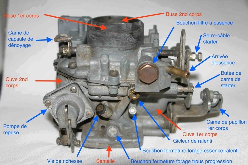

- RICMAN41
- Messages : 3326
- Âge : 53
Re: 2cv - joint carbu humide
- 2cvnord
- Messages : 153
- Enregistré le : 17 mars 2013, 18:44
- Ma deuche : 2cv6 Spécial 1981
- Date de naissance : 01 avr. 1987
Impeccable merci !!!
