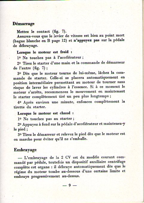

Démarrage à chaud : toujours accélérateur à fond.... :shock:
Voilà ce qu'il y avait sur les notices des mémères. J'ai toujours gardé cette habitude.

Donc d'après cette notice c'est normal ? :???:
Re: Mauvais démarrage à chaud de ma 2 cv
En principe oui, et le moteur doit démarrer au quart de tour.
Si ce n'est pas le cas, fait les recherches que t'as dites René.

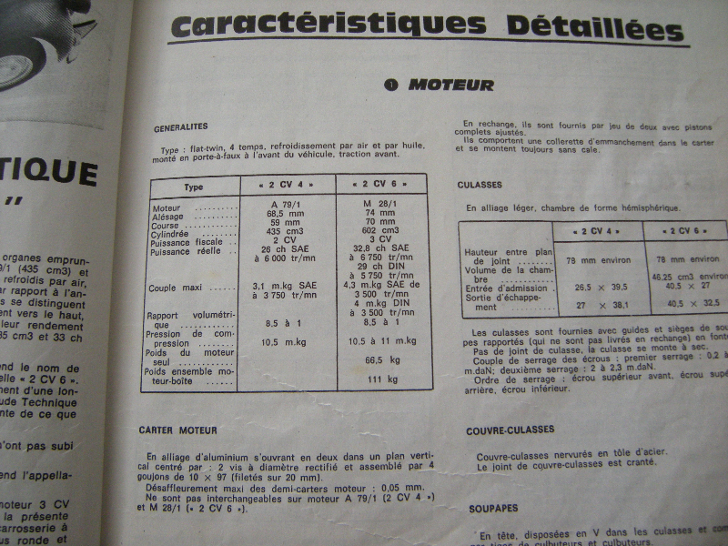

ben 8 bars a chaud c’est un peut faible ,tu devrait avoir pour des bonne compressions entre 10kg /11kg ,essaie de
mettre une cuillère a soupe d'huile moteur part le trou de bougie, et reprend les compressions pour voir sil remonte,( toujours a chaud se test)
sil remonte ,c’est ton cylindre qui et faible soi segmentation soi piston ou chemise,mais bon , 8kg elle devrai démarrer a chaud !!,

Le kit cylindre piston est tout neuf, quand à tes 10 11 bars je ne sait pas ou tu a vu sa mais d'origine la compression donner par le constructeur c'est 9 bars.

Micka2cv a écrit :Le kit cylindre piston est tout neuf, quand à tes 10 11 bars je ne sait pas ou tu a vu sa mais d'origine la compression donner par le constructeur c'est 9 bars.
Mais oui effectivement j'ai une petite prise d'aire à l'emphase de mon carbu qui est neuf, je crois que c'est entre la cale et la pipe vu qu'a cet endroit il y a pas de joint entre les 2 sa ne m'étonne qu'a moitié que sa fasse une prise d'aire.
Ce qui a pour effet de lui fair un ralentis instable. Mais je vois pas comment je pourrais régler le problème :???:
salut Micka
Je pense que tu te trompe, 8.5 plus ou moins 1 c’est le rapport volumétrique,
le taux de compression pour une 2 cv 4 et de 10.5kg et 11 kg pour une 6,
apres piston tout et neuf, veut plus dire qualité maintenant, mais 8 kg ces bon ton moteur doit tourner correctement c’est juste pour info.

Ouais ba va savoir pourquoi sa dépasse pas les 9 bars j'ai tout changer le moteur est comme neuf. :???:
