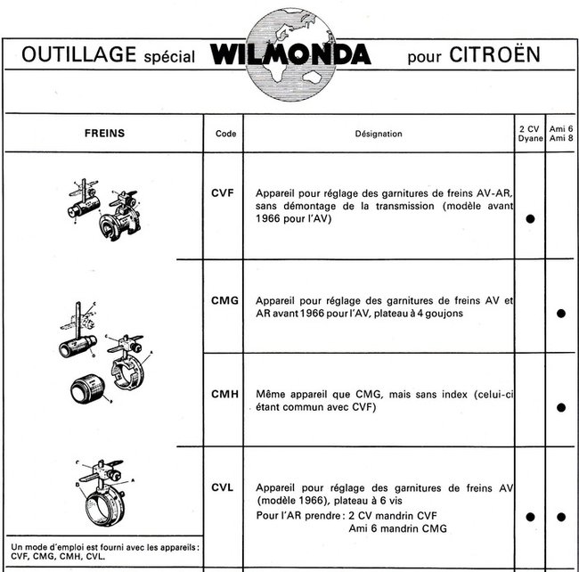

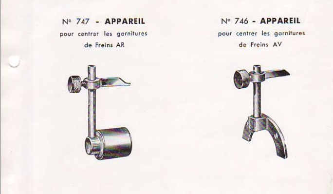

Micka2cv a écrit :Sa pour le coup des mâchoires de mauvaise qualiter c'est possible mais par contre quand j'ai déposer mes tambours on voit clairement que les machoir freine sur le haut coter piston sur env 1/3 des garnitures et du coup ba forcément sa freine moin bien sa chauffe et les garniture se glace et sa fait du bruit, parcque quand je les est déposer j'ai mis 1 coup de papier de vers dessus pour les deglacer et la sa fesait plus de bruit mais sa a pas durer, à savoir que sur les excentriques je suis en écartement maxi ( j'ai pas de comparaison mais normalement si j'écarte au max les excentriques je devrais pas pouvoir mettre mon tambour ou du moins le bas devrai frotter ?parcque la sa passe tt debout )
Tes excentriques du bas ,c’est des auto centreur , ou excentrique avec réglage, ! si tes mâchoires freine que sur le haut ,
c’est quelles sont mal centrer, normalement il faut un compas, ou un outil fait maison, ou un vieux tambour découper ,pour bien régler les mâchoires ,
les excentriques du bas c’est pour régler la hauteur des mâchoires, et les escargots c’est pour régler l’appui des mâchoires sur le tambour
si la mâchoire et régler trop haute ,le début du freinage le haut de la mâchoire va toucher le tambour, il faut que toute la mâchoire appui
je pense que ton bruit viens des mâchoires pas bien centrer, en tout cas , faut être certain du bon reglage avant de voir plus loin .

exactement les excentriques du bas font le reglage des deux , hauteur et écartement, c’est pour çà que c’est
dur a régler, il faut quil soi a la bonne hauteur,et a la bonne distance, sur toute la mâchoire,
sinon tu monte des auto centreur, tu na pas de reglage, une fois tes mâchoire bien régler si le bruit continue c’est la qualité des mâchoires

Les excentriques c'est mieux, c'est sûr. Mais toutes mes voitures freinent correctement et passent le CT.
A une époque, on ne trouvait plus d'excentriques et on nous vendait que des auto-centreurs, donc on n'avait pas le choix : les excentriques sont revenus, donc il vaut mieux en mettre.
Problème, pour qu'ils soient efficaces il faut avoir l'outillage particulier qui a l'avantage de fonctionner pour les freins avant et arrière, ou alors sacrifier un tambour, mais qui ne marchera que pour l'arrière. Ou fabriquer un centreur sur le modèle Wanoda, c'est apparemment le plus simple.
