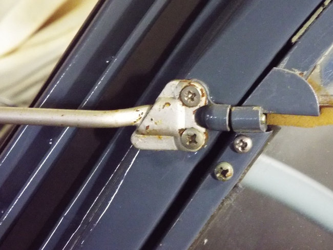

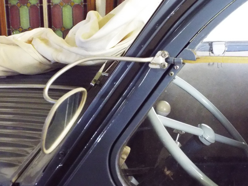

Bonjour à toutes et à tous
Je viens d'acquérir un rétro col de cygne et j'avoue ne pas comprendre comment l'installer.
Quelqu'un aurait-il une photo d'un rétro monté que je puisse me rendre compte ?
Je vous remercie par avance.

Ce rétro se monte sur les vis de fixation de la charnière de la vitre ouvrante, coté chauffeur bien sûr.
Tu ôtes les vis, tu présents le rétro et tu revisses le rétro et la charnière ensemble.
Je t'envoie une photo bientôt, sauf si quelqu'un le fait avant moi. :laughing:
Re: Montage rétro col de cygne sur 2cv
Voici les photos. Et ce rétro est d'époque, ce n'est pas une refabrication...
En revanche les vis cruciformes ne sont pas d'époque, il va falloir que je les change :mdr:

Salut et merci.
C'est bien ce qui me semblait mais le problème est que je ne peux plus ouvrir la fenêtre à moins de rallonger la tige en soudant une entretoise mais dans ce cas adieu le chrome !
En 2 cv la distance la plus courte d'un point à un autre est la ligne droite à condition que les deux points soient bien en face l'un de l'autre.
Ben oui, c'est un peu le problème des refabrications. C'est souvent de l'à-peu-près.
Le rétro d'époque n'est pas chromé, enfin, pas le mien, ou alors le chrome s'est fait la malle... :mdr: Mais je ne crois pas, parce qu'il n'est pas rouillé.
Message par guydu69 »
OK je vais faire une petite rallonge et je repeindrai tout le col de cygne en gris comme la voiture.
Ca fera époque :siffle:
Merci. :merci:
