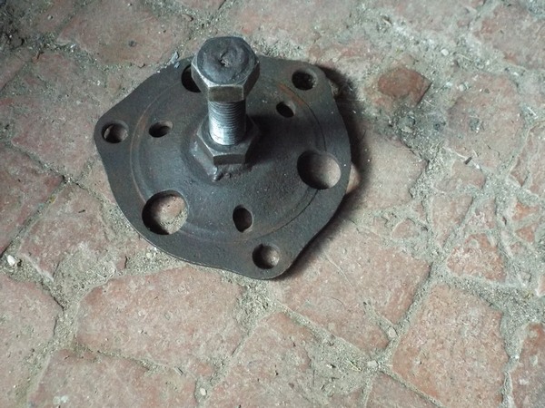

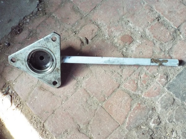

Voici les outils que j'utilise.
Le premier, outil Wilmonda ou Wanoda, je ne sais plus, pour dévisser et visser la bague écrou, le second fabrication maison avec un flasque de moyeu avant pour arracher le tambour.
Tout à fait d'accord pour proscrire les deux tournevis :shock:

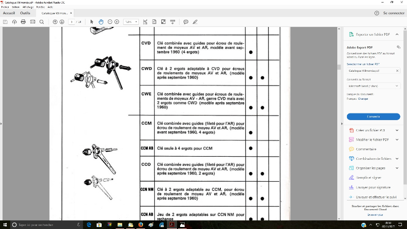

Outil Wanoda
Outil Wanoda
Outil Wilmonda
Outil Wilmonda
PS Si quelqu'un veut le PDF des catalogues, je peux lui envoyer en MP. Je ne sais pas si on peut mettre des PDF sur le forum.
