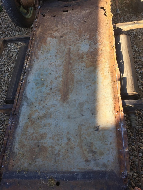

Bonjour à tous, suite au demontage de ma caisse se week-end, j'ai pu constater que mon chassis est plutôt en bon état. Il y a un renfort de plancher arrière à remplacer et la plaque inférieur du chassis est attaquée par la rouille à un endroit. Je voulais savoir comment celle ci est fixée au chassis. Merci

La tôle est pointée sur les poutres du châssis, et elle est ourlée.
Pour l'ôter il faut avec un burin de carrossier bien aiguisé relever les bordures et faire sauter les point de soudure.

Merci bob, j'imagine que c'est pareil pour la tole inférieur, c'est elle qui est légèrement attaquée. Ce week-end je pense tomber les trains et le moteur et m'attaquer au chassis.

Avant le burin un coup de foret à dépointer facilite grandement le travail... :wink:

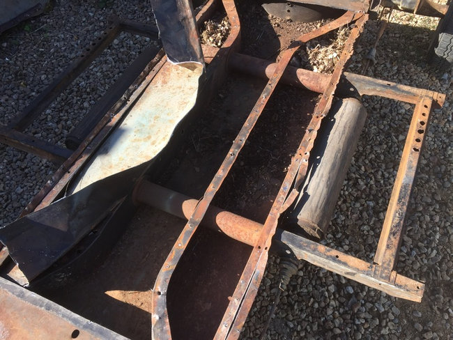

Quelques photos sur l'avancement des travaux. Moteur et trains tombés et ouverture du chassis.ImageImageImageImageImage

Il y a quand même pas mal de dentelle ... Mais bon avec un peu de courage et pas mal de soudage tout est possible.
Messages : 16238
Re: Chassis 2cv 1964
zamzam a écrit :Il y a quand même pas mal de dentelle ...
J'allais dire : c'est beau de la dentelle ! :|

zamzam a écrit :Il y a quand même pas mal de dentelle ... Mais bon avec un peu de courage et pas mal de soudage tout est possible.
Je me dis que ca pourrais etre pire. Mais oui il va falloir jouer du poste à souder

Un vrai kinder surprise ce châssis.
Allez, plus qu' à retrousser les manches. :pouce:

Je suis moins optimiste que vous !
Il me semble que ce châssis est bien trop attaqué pour être réparé. En tous cas je ne le ferais pas.

Il est attaqué qu'à deux endroit, toute la partie supérieure est intacte
Désolé mais moi aussi je le trouve bien ouvragé.
Tu peux toujours tout refaire. Mais le châssis est étudié pour une bonne rigidité d'ensemble et un travail de toutes les parties
Je ne sais pas si tu parviendras à le bien stable.
Mais bon ce n'est pas une Ferrari non plus. Alors ça peut le faire.
A ta place je ne sais pas si je ne changerais pas tout. Il faut dire que je ne suis pas un as de la soudure.
Tiens nous informés

Salut, après quelques jours de réflexion je me suis décidé. Je me debarasse de mon chassis qui à fait son temps et je part sur un 1ôneuf. Cependant un problème se pose, lequel choisir??? Un revendeur près de chez moi me propose un chassis adaptable galvanisé a chaud, avec kit mousse et visserie pour un prix intéressant. Par contre le chassis en question ne dispose pas des 4 renforts de caisse. Est ce que le fait de monter des plancher avec renforts de caisse integrés peut résoudre se problème? Quels autres problèmes puis-je rencontrer?

Très bonne initiative , :clap: ,je suis contre 100% ,pour toutes c'est soudures, en veut tu en voila sur un chassis. Un chassis je les déjà dit plusieurs fois ,
c'est une pièce dun seul morceau ,pour sa rigidité et torsion, de faire se genre de découpe, et soudure , sa le rend plus cassant .
A ta place je prendrait un qu'il y a rien a rajouter ou a modifier,c'est une pièce coûteuse , il te faut pas te louper si tu veut
rajouter les renforts de caisse , :pense: surtout si tu soude occasionnellement :siffle: , c'est mon simple avis bien sur . :salut:
