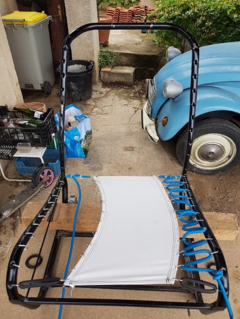

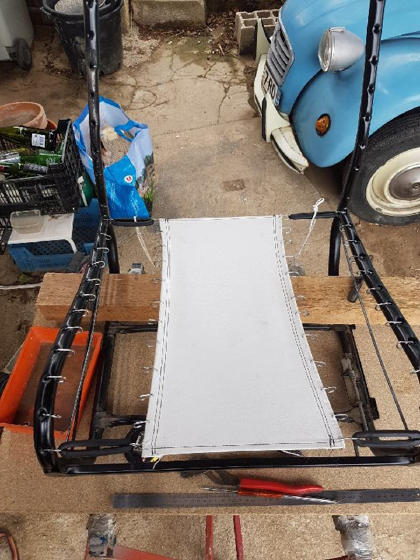

Salut la compagnie,
donc, je me lance et après avoir préparé les sièges arrive la première question :
C'est quoi l'astuce ? :???:
J'ai essayé de rapprocher les 2 caoutchoucs pour maintenir le sommier avant de tisser mon sandow au mètre, en utilisant une sangle à cliquet, mais au serrage, les caoutchoucs s'enroulent et les crochets se font la belle... . :fou:
Alors, ceux qui l'ont déjà fait, vous avez fait comment ? :???:

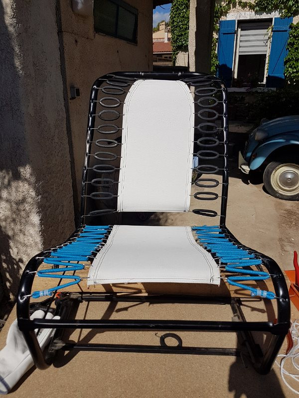

Messages : 16242
Re: Réfection des sièges de ma 2cv : je me lance !

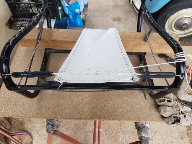

@samy presque ! Mais comme je fais ça avec du sandow au mètre, ça sera peut être un peu moins galère ! Quoique... :???:
En attendant, ça, c'est fait :
Maintenant, je vais réfléchir à la technique à employer... :mdrr:

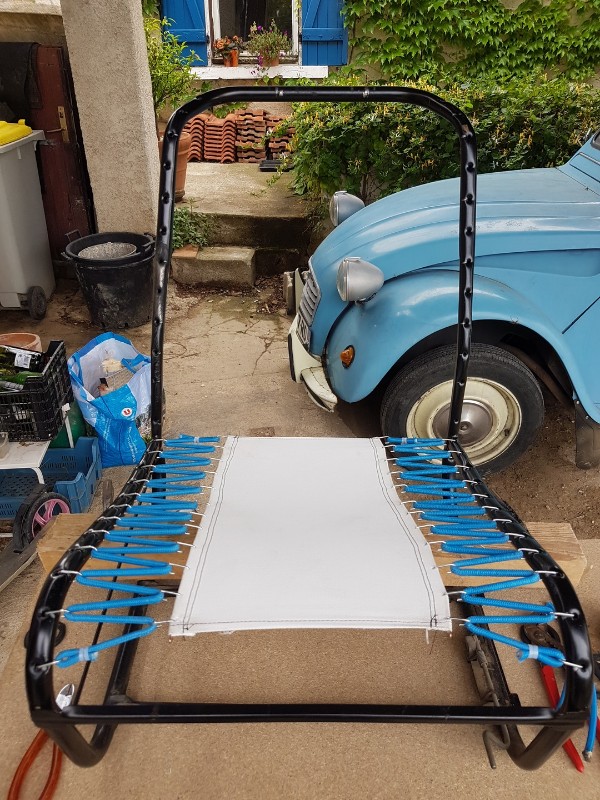

Messages : 16242

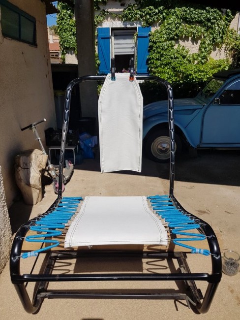

Je ne sais pas si on a une bonne vue du pare-brise le cul sur le plancher avant de la Deuche
Et à quoi il sert le volet d'aération, hein ? :mdrr:
Bon, ceci dit, sur le principe, tu as raison, mais depuis 2014, mon siège tient toujours ... Mais comme je vais lui changer les sommiers, je vais le refaire.
On peut toujours sécuriser en mettant un rilsan par-ci par-là, histoire de bloquer la descente au milieu. ;)

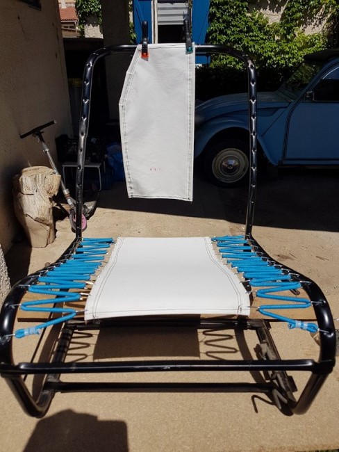

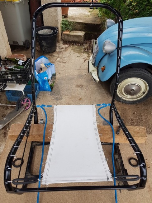

Alors l'assise est faite et finalement, ça a été bien plus vite que prévu (un peu plus d'une demie-heure entre la première et la dernière photo):
J'ai donc assuré le maintien et le positionnement du sommier avec le début de mes tendeurs, puis j'ai "tissé" le côté droit et ensuite le côté gauche. J'ai fini en ajustant la tension en faisant attention à ce que le milieu du sommier reste au milieu du siège, signe que la tension est équivalente des 2 cotés ! Tout le temps que la tension finale n'est pas obtenue, je "verrouille" la tension avec un noeud, mais le blocage final est fait avec 2 rilsans (comme le début). Je vais peut-être assuré le coup en mettant une agrafe en bout de tendeur, pour éviter qu'il ne glisse (même si depuis 2014, le premier n'a pas bougé ...).
Un conseil : travailler à hauteur d'homme et bloquer le siège avec 2 serre-joints pour éviter qu'il ne se balade pendant les travaux.
Rendez-vous un autre jour pour le dossier, qui lui sera fait avec des caoutchoucs.
:tchin:

Messages : 16242
samy a écrit : 16 mai 2021, 19:02 c'était une boutade pour plaisanter cette histoire de rupture de l'élastique
C'est bien comme ça que je l'avais pris ;)
Le coup de la tension gauche droite à équilibrer ne doit pas venir du 1er coup. Il faut certainement un peu de patience et d'ajustements nan ?
Et bien en fait, je me suis simplifié la vie. Sur mon précédent post, on voit que j'ai positionné le sommier grâce aux caoutchoucs aux 4 coins. Finalement, après réflexion, je les ai mis à l'avant-dernière position sur l'arrière, ce qui m'a permis de positionner mes sandows au dernier crochet et d'avoir la tension de référence. Ensuite, j'ai tissé mon sandow de droite jusqu'au second crochet de l'avant (le premier ayant toujours le caoutchouc de positionnement) sans trop me soucier de la tension et j'ai bloqué temporairement avec un noeud. Puis, j'ai tissé le sandows de gauche, en gardant le sommier au milieu du siège. Du coup, la tension était déjà équilibrée droite/gauche.
J'ai ensuite remplacé les 2 caoutchoucs restants par le sandow et verrouillé toujours temporairement par un noeud.
J'ai ensuite repris la tension une première fois de chaque côté, puis une seconde fois pour finaliser.
Donc au final, c'est assez rapide et pas trop fastidieux. Il faut juste utiliser le milieu du sommier et celui du siège comme repères, et garder les 2 dans l'axe pour être sûr d'avoir une tension également répartie.

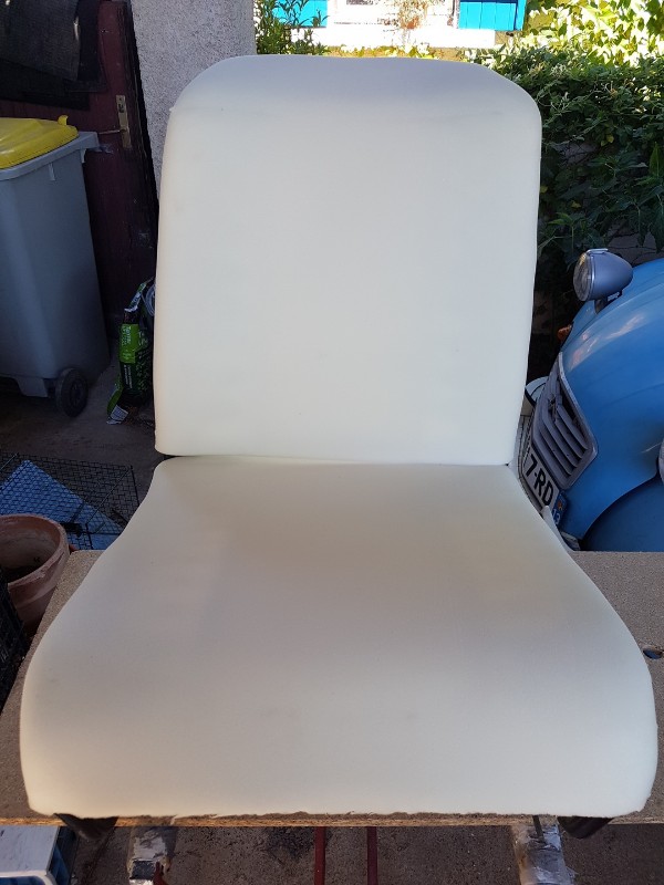

Messages : 16242

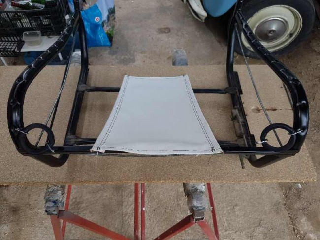

Nouvelle tâche, nouvelle question... :siffle:
Le dossier n'est pas symétrique. Vous mettriez le pan coupé de quel côté : route ou voisin de trajet ? :???:
Messages : 16242
Heu... Cherchez plus ! J'ai la réponse. :boulet2:
Dans un lot, il y a plusieurs pièces, non ?
Messages : 16242
À chaque jour suffit sa peine !
:tchin:

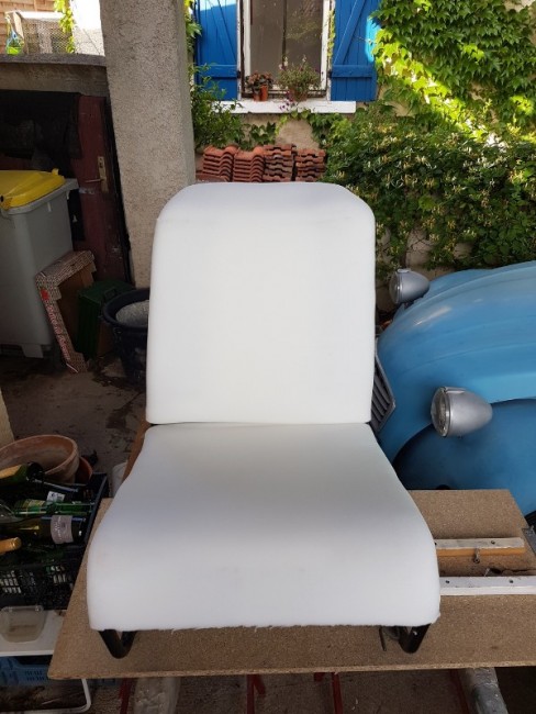

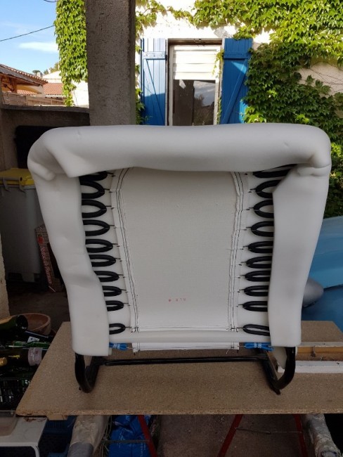

Suite du boulot aujourd'hui ...

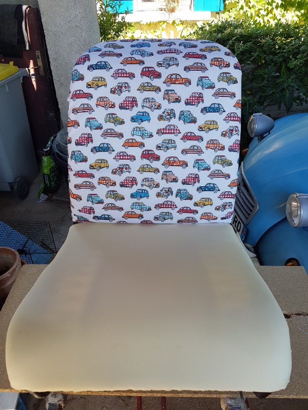

Messages : 16242

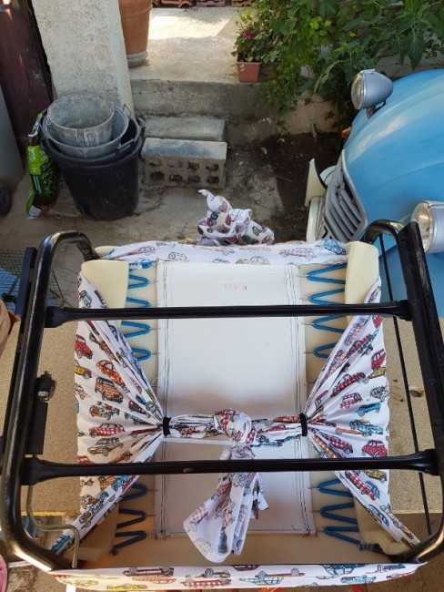

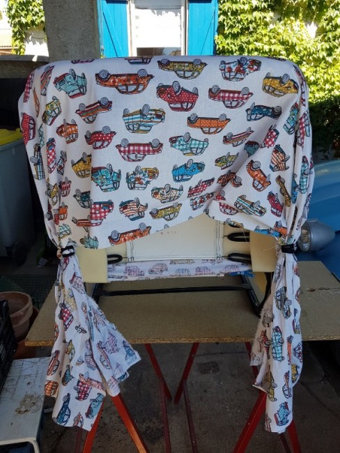

Petite avancée du jour !!
Du provisoire qui va peut-être durer plus longtemps que prévu ... :gnark:

C'est le propre du provisoire :mdrr:
Sympa et original :clap:

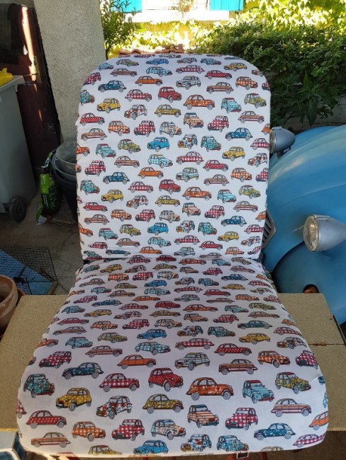

Provisoire ou pas, je trouve que le tissus recouvert de 2CV est super chouette ! Certains en ont même fait des masques !
