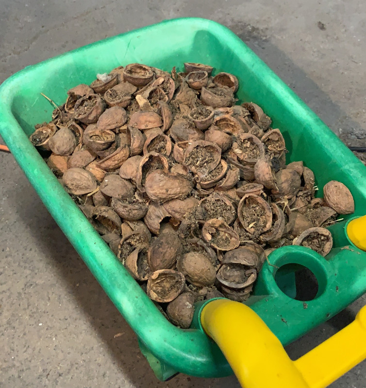

Au niveau dégât, je me suis un peu emballé en pensant que seuls les rongeurs avaient joué. Le temps et l'humidité ont aussi eu raison du plancher tout perforé. Le chassis à l'air bon mais pour le plancher, c'est la cata. Gros travaux en perspective :larmes:
Les rongeurs sont sympas, ils m'ont laissé les coques vides...
