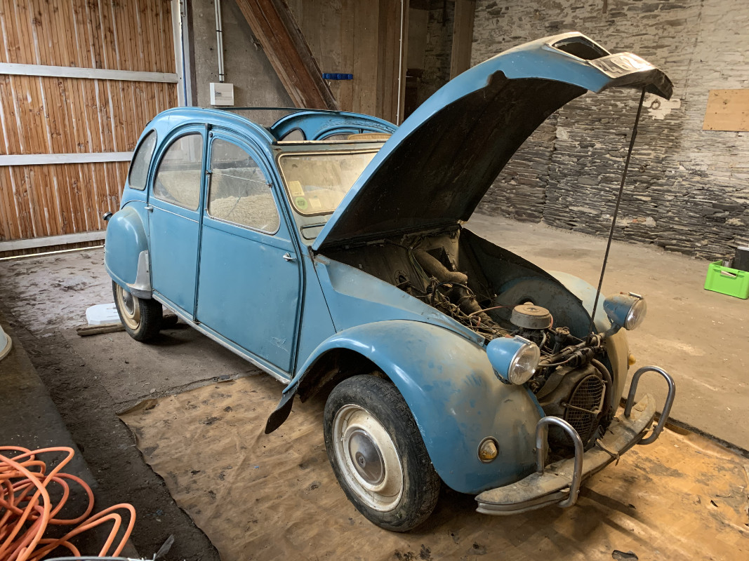

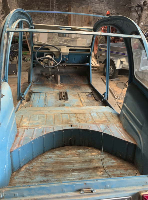

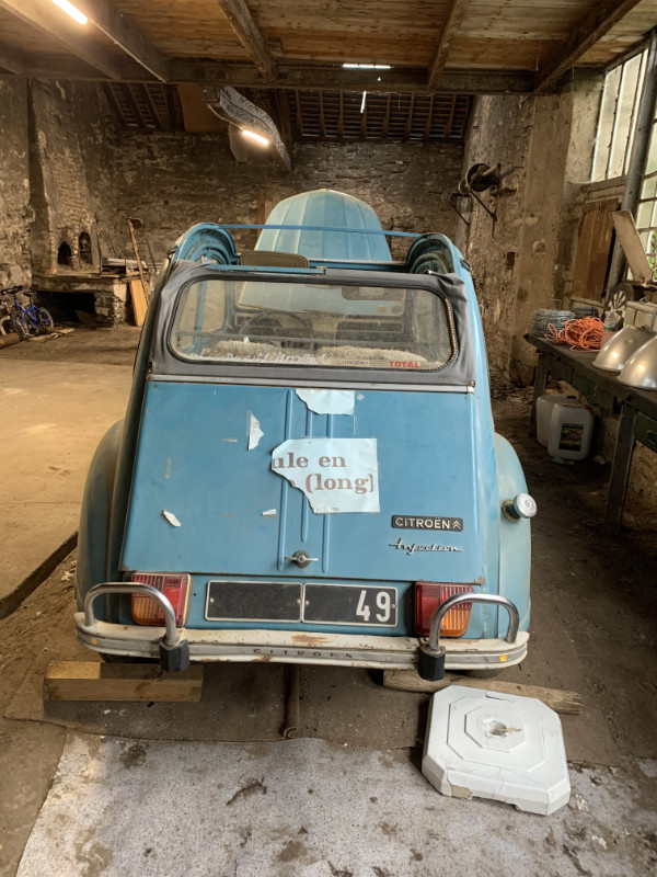

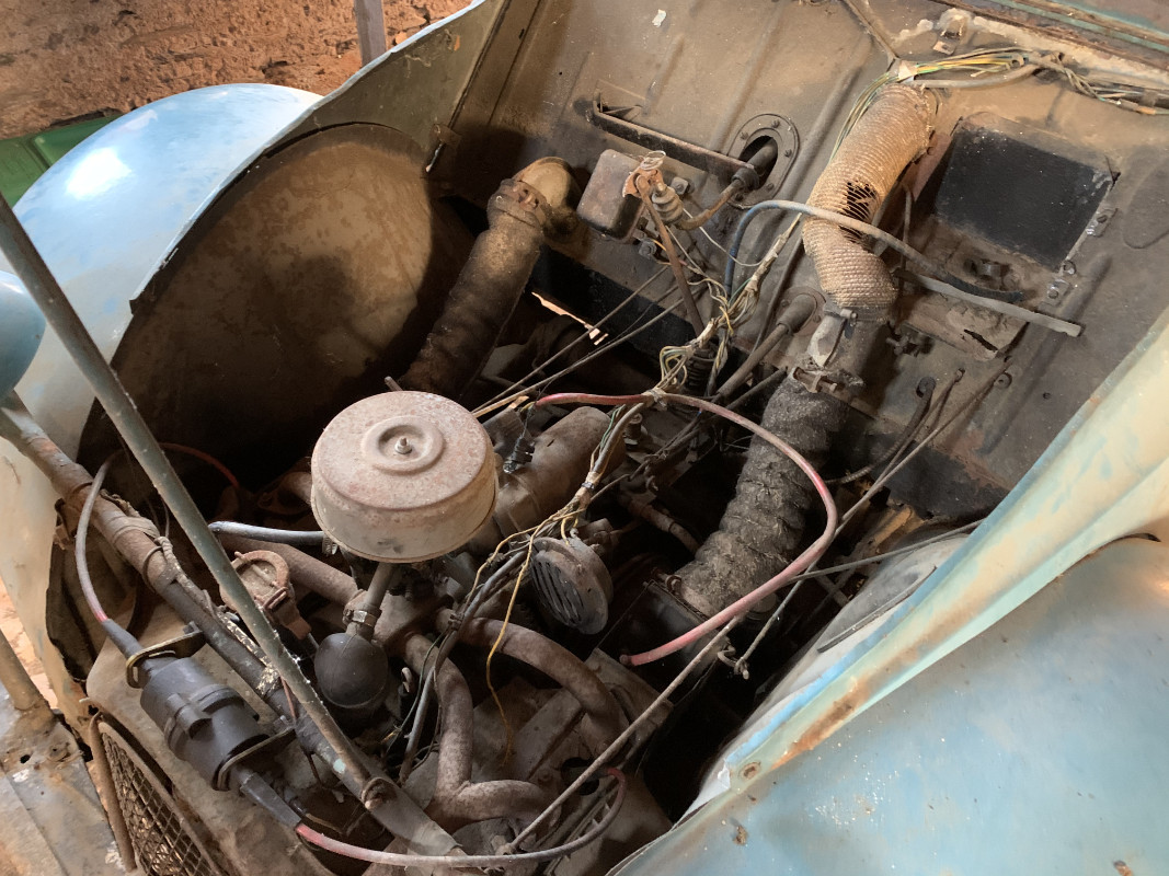

Bon enfin, comme prévu, voici quelques photos montrant quelques transformations réalisées par le précédent propriétaire à la fin des années 80.
Il sera toujours temps de faire un rétro-nettoyage de tout cela.

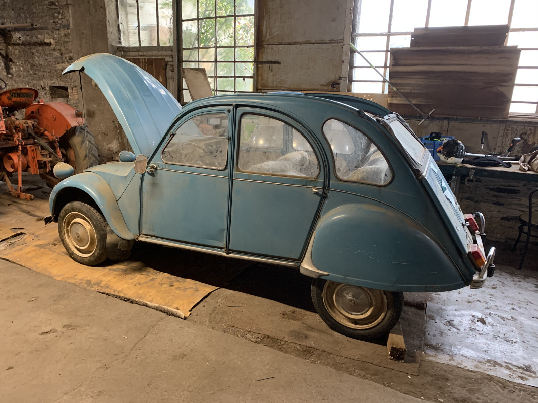

Au niveau dégât, je me suis un peu emballé en pensant que seuls les rongeurs avaient joué. Le temps et l'humidité ont aussi eu raison du plancher tout perforé. Le chassis à l'air bon mais pour le plancher, c'est la cata. Gros travaux en perspective :larmes:
Les rongeurs sont sympas, ils m'ont laissé les coques vides...
Un profil...
Un profil...
Un autre profil
Un autre profil
Le derrière n'est pas toujours le plus flatteur

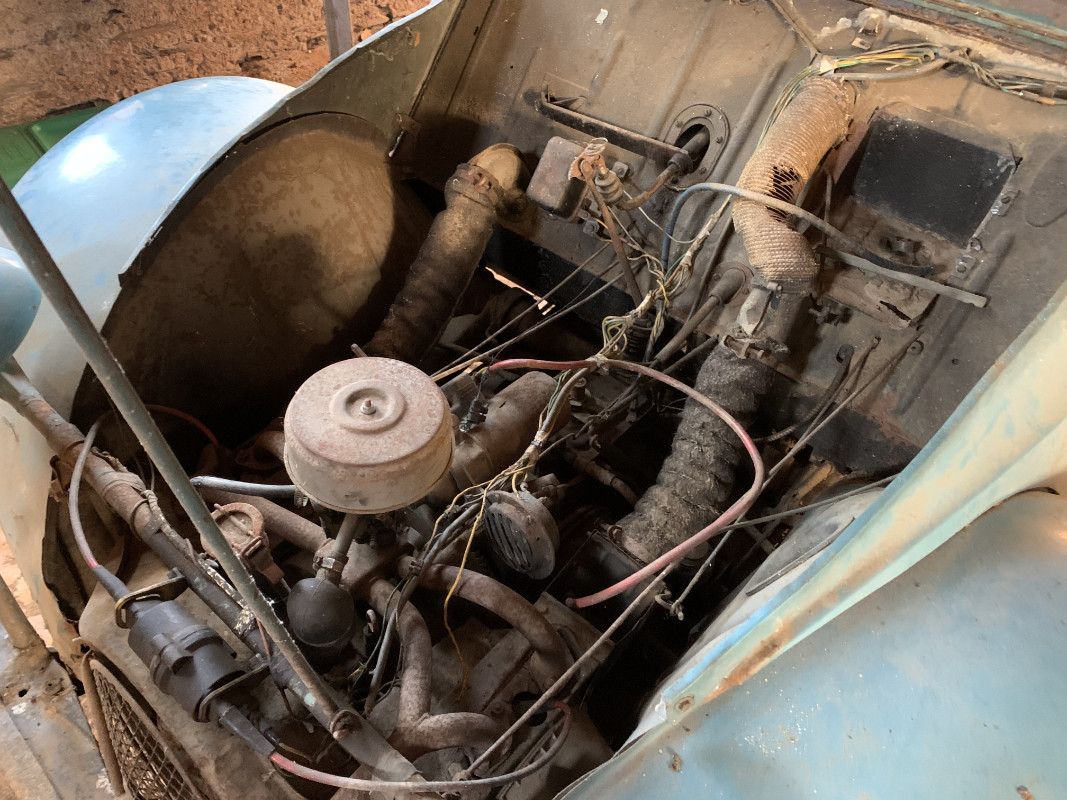

La partie propulsion avant l'installation branlante de la batterie

:merci: pour les photos.
:surpris: tu nous avais prévenu dans ta présentation, en effet, voilà une AZ qui a été "réactualisé" par ses précédents propriétaires.
Déroutant mais cela ne me choque pas particulièrement. Plein de propriétaires faisait évolué leur auto pour des accessoires souvent plus sécurisant comme le report des clignotants sur les ailes avant ou les feux arrières.
Cela donne une voiture pas banale mais qui a une super patine.
J'espère que la restauration va bien se continuer.
Bon courage.
Re: Restauration AZ de 1961 dans le 49
Ce serait une 66 ça choquerait moins (encore que la jupe arrière et les ailes !), et elle serait toute belle.
Mais pour une 61, c'est en effet assez curieux. Les proprios précédents ont changé la caisse ou quoi ?
Elle te donnera quand même du plaisir à la rénover. Et pourquoi pas la restaurer dans sa configuration d'origine ? beau challenge....
j'ai connu un tôlier/soudeur dans mon job qui m'a confié avoir découpé quelques custodes de deuch pour y mettre la vitre!
Ca ne m'étonnerai pas que cette coque aie subi ce genre de modification.
C'est jolie une deuch sans vitre de custode mais on y perd en vision AR.
Puis y'a es sous à mettre sur les freins avant de resouder ça nan?
Et ci tu changes pas l'intégralité des panneaux, reboucher une votre de custode c'est pas simple ( déformation au soudage....)
Aller, des freins, des pneus et des amortisseurs neufs et roule!!!
Ca semble en effet une vitre de custode d'origine Citroën et pas un accessoire ; d'ailleurs à l'époque ça ne se faisait déjà plus ces accessoires.
il n'y a pas que ça : la jupe arrière a été modifiée, peut-être pas changée.
Le moteur a été changé, c'est un AZ série A, dit de 18 ch...Ca c'était assez fréquent en cas de casse du moteur d'origine.

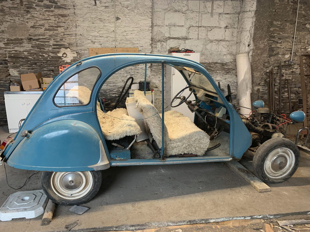

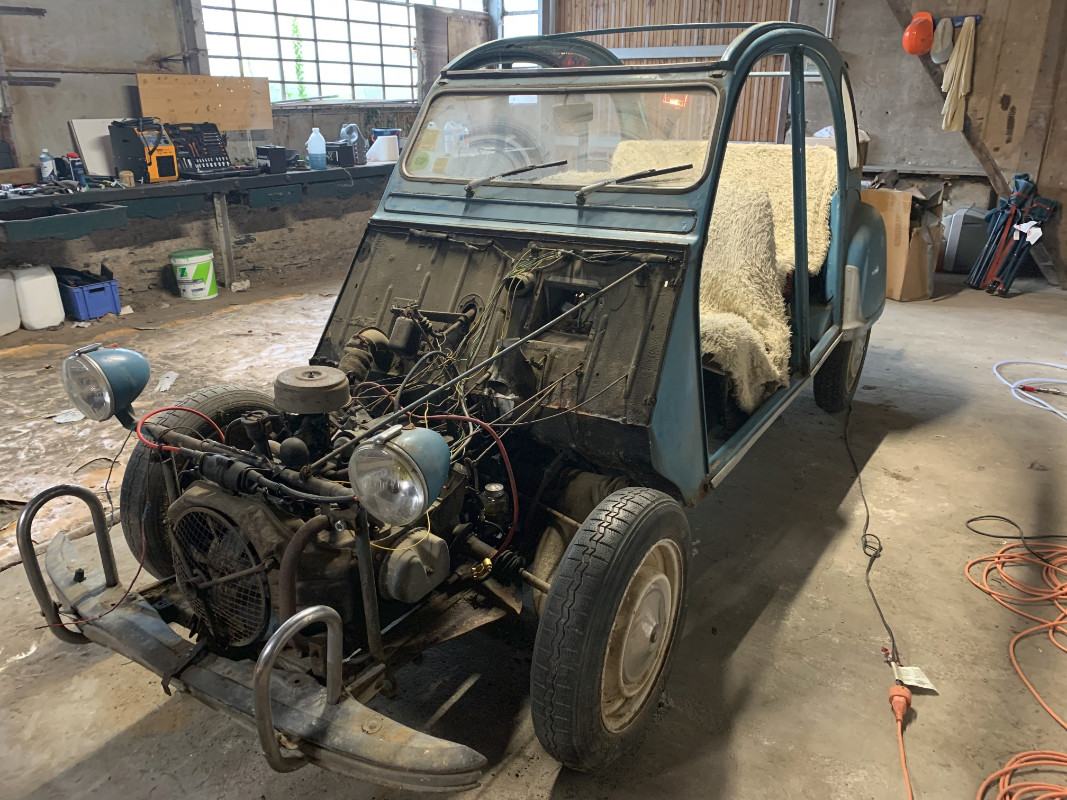

Après avoir bricolé la deuche pour la faire redémarrer, la nettoyer, réviser (un peu) les freins... j'ai eu la chance il y a une quinzaine de jours de discuter avec Hervé (reve49). ça a été un bon moment à la fois parce que sa deuche est carrément superbe et car j'ai pu lui montrer la mienne et bénéficier de son expérience en rénovation.
Je ne me faisais pas à l'idée de tout démonter et son avis a été profitable, voire libérateur ! C'est donc parti pour un déshabillage complet pour une rénovation plus en profondeur. Il faut aller jusqu'au chassis. Pas le choix :-)
Merci encore Hervé. :merci:
Voici les premières photos du démontage. Je me donne deux ans pour tout remonter et la faire rouler régulièrement :wink:

Je pars pour la restaurer en lui laissant ses "accessoires" et transformations. ça fait partie de son histoire et j'aime bien sa bouille comme elle est :2cvrose:
Aujourd'hui, je me suis attaqué au démontage de l'intérieur.
ça laisse bien apparaitre le besoin de changer plancher et chassis :pleurelarmes:

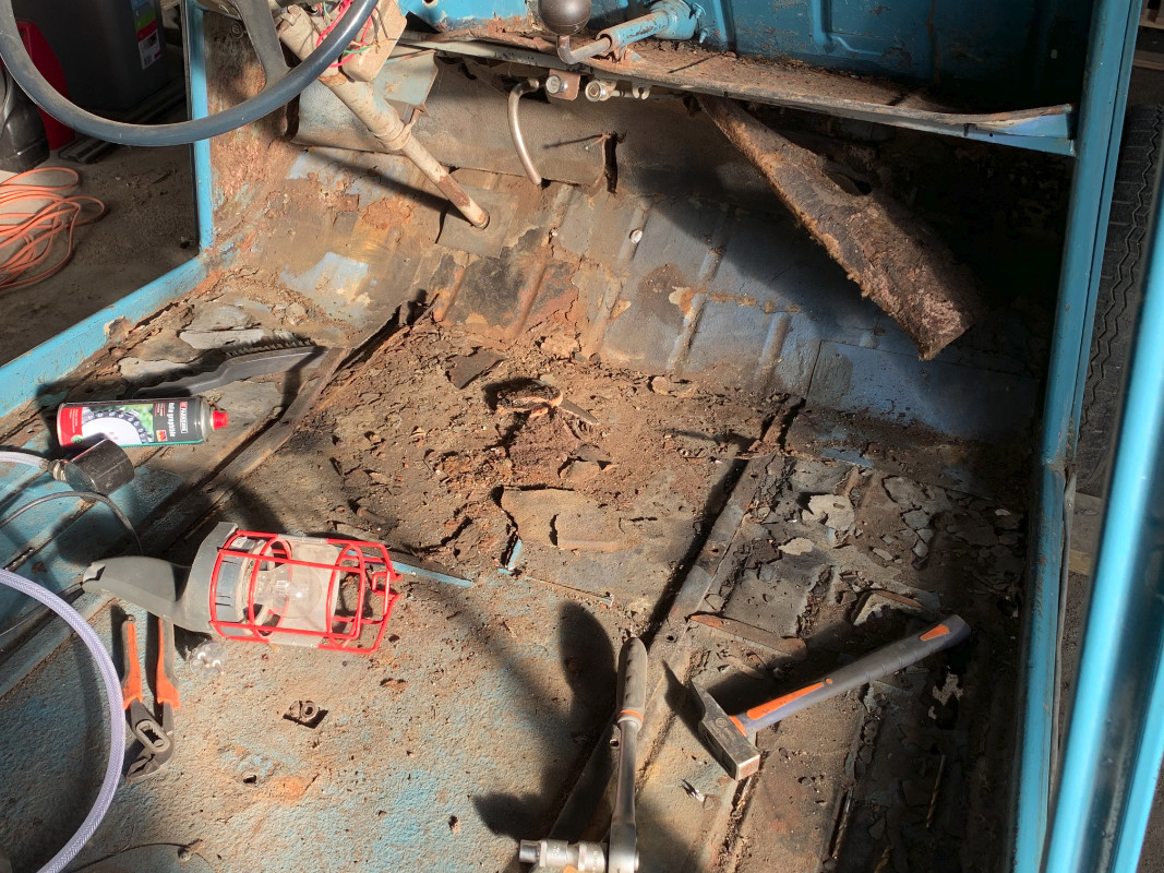

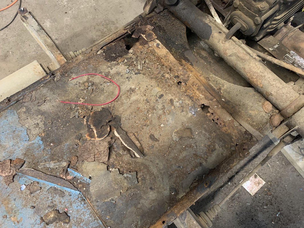

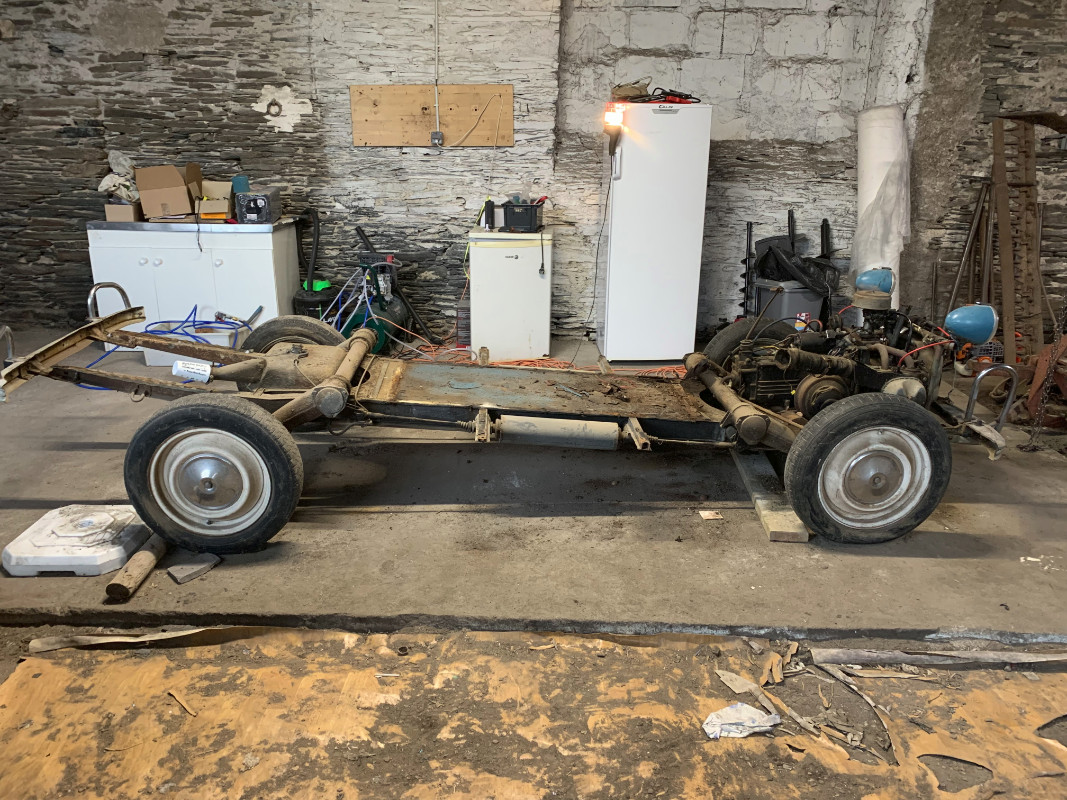

Bon, alors j'avance... mais doucement, c'est certain.
J'avais été prévenu, s'attaquer au décaissage réserverait de "belles" surprises.
Il m'aura donc fallu 13 heures pour y arriver !
ça va peut-être faire rire certains bricoleurs mais pour moi, pas mal de galères.
Malgré deux bombes de dégrippant, pas mal de boulons se sont cassés ou tournaient dans le vide car plus trop prisonniers. :)
Du coup, entre perçage, disqueuse et autres joyeusetés, je me suis surpris un dimanche à avoir passé 2h pour enlever... 6 vis :pascontent:
Les dessous de madame ne sont pas terribles mais je le savais. Entre renfort fixé à coup de rivets pop, cachant un plancher bouffé par la corrosion et perforation des tôles supérieures et inférieures du châssis, il reste du travail.
A chaque weekend son objectif. Pour celui-ci, ce sera d'enlever le moteur et les pare-chocs.
Ci-dessous deux photos du chantier.

Ça me rappelle des souvenirs. Et oui, avec les anciennes, le degripant et l’accélérateur de particule (marteau) vont être tes meilleurs alliés !
Voila un superbe challenge<;;;;
<il y a du boulot, c'est sur, mais c'est faisable. C'est le lot de bien des 2 CV de cet âge....
Il va falloir commencer par le châssis en remplaçant les tôles supérieure et inférieure.
J'espère pour toi que lastructur n'est pas trop attaquée ; mais je ne pense pas.
Essaie de conserver le châssis, parce qu'il n'est pas refabriqué de modèle pour AZ.
Tant que la caisse sera désolidarisée du châssis profites-en pour remplacer les planchers.
Quant à la glace de custode je ne vois pas de solution simple pour la supprimer ; il faudra aussi changer la jupe arrière.
<en fait, ce serait aussi bien de trouver une caisse d'AZ en état correct.
