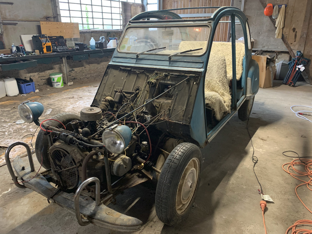

Bonjour les deuchistes,
Après avoir bricolé la deuche pour la faire redémarrer, la nettoyer, réviser (un peu) les freins... j'ai eu la chance il y a une quinzaine de jours de discuter avec Hervé (reve49). ça a été un bon moment à la fois parce que sa deuche est carrément superbe et car j'ai pu lui montrer la mienne et bénéficier de son expérience en rénovation.
Je ne me faisais pas à l'idée de tout démonter et son avis a été profitable, voire libérateur ! C'est donc parti pour un déshabillage complet pour une rénovation plus en profondeur. Il faut aller jusqu'au chassis. Pas le choix :-)
Merci encore Hervé.
Voici les premières photos du démontage. Je me donne deux ans pour tout remonter et la faire rouler régulièrement
Merci encore Hervé.

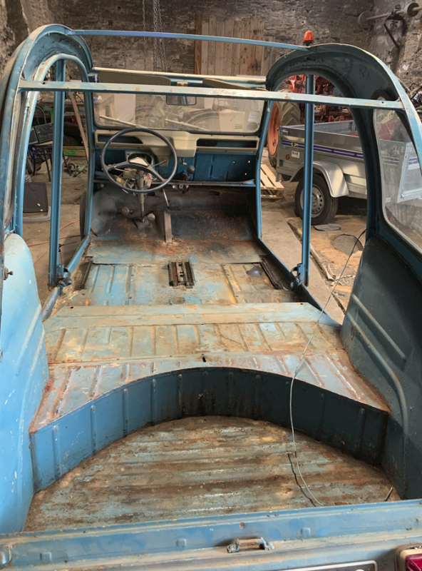

Bon, alors j'avance... mais doucement, c'est certain.
J'avais été prévenu, s'attaquer au décaissage réserverait de "belles" surprises.
Il m'aura donc fallu 13 heures pour y arriver !
ça va peut-être faire rire certains bricoleurs mais pour moi, pas mal de galères.
Malgré deux bombes de dégrippant, pas mal de boulons se sont cassés ou tournaient dans le vide car plus trop prisonniers.
Du coup, entre perçage, disqueuse et autres joyeusetés, je me suis surpris un dimanche à avoir passé 2h pour enlever... 6 vis
Les dessous de madame ne sont pas terribles mais je le savais. Entre renfort fixé à coup de rivets pop, cachant un plancher bouffé par la corrosion et perforation des tôles supérieures et inférieures du châssis, il reste du travail.
A chaque weekend son objectif. Pour celui-ci, ce sera d'enlever le moteur et les pare-chocs.
Ci-dessous deux photos du chantier.
Bon weekend à vous tous les deuchistes

Voila un superbe challenge<;;;;
<il y a du boulot, c'est sur, mais c'est faisable. C'est le lot de bien des 2 CV de cet âge....
Il va falloir commencer par le châssis en remplaçant les tôles supérieure et inférieure.
J'espère pour toi que lastructur n'est pas trop attaquée ; mais je ne pense pas.
Essaie de conserver le châssis, parce qu'il n'est pas refabriqué de modèle pour AZ.
Tant que la caisse sera désolidarisée du châssis profites-en pour remplacer les planchers.
Quant à la glace de custode je ne vois pas de solution simple pour la supprimer ; il faudra aussi changer la jupe arrière.
<en fait, ce serait aussi bien de trouver une caisse d'AZ en état correct.

Et bien j'avance petit à petit. J'ai maintenant enlevé le réservoir, la barre des phares et les deux pare-chocs. Celui de l'avant a d'ailleurs été coriace. Un boulon m'a encore pris pas mal de temps et plutôt mal placé rendant inopérante la disqueuse.
J'essaye aujourd'hui de poster une vidéo. On voit bien l'état de la tôle supérieure du chassis à changer...
Bon weekend à vous tous.

Les joies du démontage.
Un gros avantage, tu as de la place dans ta grange
N'hésite pas à faire beaucoup de photo avant et pendant le démontage, et aussi faire des sachets avec la visseries, beaucoup de sachet sur lesquels tu noteras d'où cela provient.
Ca aidera pas mal pour le remontage.
J'ai fait un seul gros recopiant avec toute la visserie, et maintenant, c'est obligatoire pour moi de prendre les éclater et de mesurer les vis avant quoi que ce soit

Merci pour le conseil. Pour le moment, je fais en sort de remettre toute la visserie (encore en bon état !) sur ce que je démonte mais c'est vrai que j'ai prévu quelques sachetsFilofax a écrit : ↑31 oct. 2021, 15:53 Résiste

Bon, faut que je me plonge dans le forum pour comprendre comment on enlève ces fichus câbles de frein à main traversant le châssis et reliés aux tambours.
J'ai soulevé au palan le bloc boite+moteur et ai soulevé le châssis en même temps. J'avais oublié de les désolidariser.
J'ai tout rabaissé mais impossible de faire tourner les genres de papillons. Le câble tourne avec et bien que j'essaye de coincer la vis avec une multiprise, impossible de faire bouger d'un mm...
Du coup, fin de chantier pour aujourd'hui. :pleurs:
