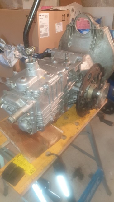

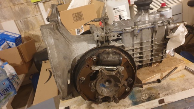

Dans l'attente de régler mon soucis "freins" j'ai décidé de nettoyer un peu la boîte, vidange, nettoyage
Avant
Avant
Après
Après
Vue arrière
Vue avant
Bon petit nettoyage rapide mais je suis content tout de même.

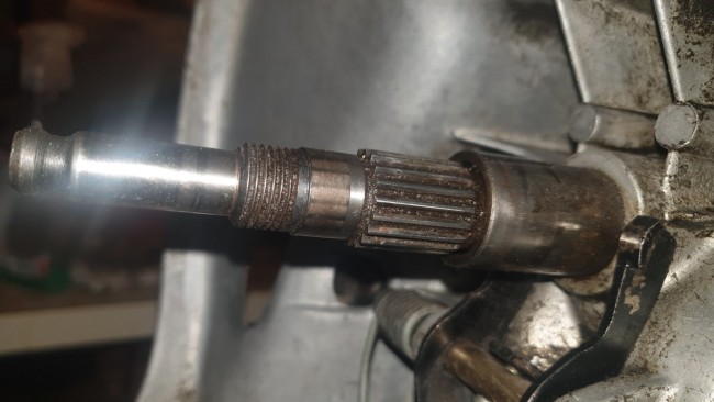

:salut: Tu peux faire une photo du bout de l'arbre primaire de profil s'il te plaît .

:merci: @RICMAN41 voilà la photo
Si c'est bien de ça que l'on parle:)
Bon le vendeur me l'a spécifié être une boite de 2cv6 même si elle était montée sur un moteur avec embrayages centrifuge de 1977.
Re: Inspection et nettoyage de ma Boîte
Posté : 03 déc. 2021, 08:54
par 2cv62
si tu as rien bougé normalement ca doit encore fonctionné
je peux te dire que sous le ressort cassé il y a une bille et de chaque coté de cette bille , il y en a une aussi
en tout il y a 5 billes, ton arbre de sortie de boite ressemble au mien de 2cv6
a+lionel

Eric13190 a écrit : 03 déc. 2021, 08:06 :merci: @RICMAN41 voilà la photo
Bizarre cette queue de boîte, je ne la trouve pas dans les identifications de boîte. Je recherche ce soir

voilà la mienne 2cv6

:enchante: J'ai posé la question de ta boîte sur un autre forum pour ta queue de sortie de boîte bizarre eh oui il ne faut pas être sectaire ;) n'ayant rien trouvé de mon coté et un certain René bien connu sur la Légende dit que ça peut venir du roulement du centrifuge hs qui a pu faire cette marque il n'y a que cela à ce niveau là de toute façon (c'est une hypothèse) sinon pas de segment sur la queue donc 2cv6 ;)
Marque bizarre :
arbre éric.jpg (47.21 Kio) Vu 12413 fois
:enchante:
Re: Inspection et nettoyage de ma Boîte de vitesse 2CV. Nettoyage des pignons et probleme au remontage !
Posté : 04 déc. 2021, 22:46
par Eric13190
:merci: a toi @RICMAN41 et merci à @renato13 , je vais lui envoyer un petit mail pour prendre de ses nouvelles ;)
Me voilà rassuré :).
