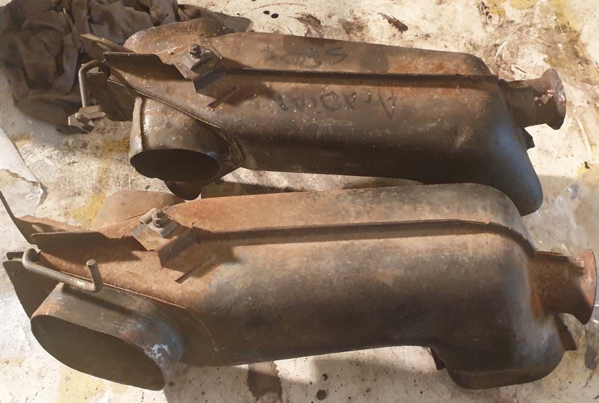

Les échangeurs d'air qui sont actuellement sur ma 2cv sont Hs, en fait les soudures solidarisant le tuyau et la boîte sont cassées.
J'ai fait une réparation à "l'arrache" avec des colliers mais ce n'est pas probant et génère des bruits parasites.
Un petit coup de MIG, allez vous me dire! Oui mais je ne suis pas équipé.
Donc j'ai fait l'acquisition d'une paire d'échangeur à un prix modique et décider de leur donner un coup de jeune, aussi bien extérieur mais aussi les volets et mousses.
Pour cela, j'ai choisi le kit de rénovation de chez Burton car il est très complet.
https://www.burton2cvparts.com/fr/inter ... -chauffage
Donc voilà les bêtes
Pas très propres mais fonctionnels.

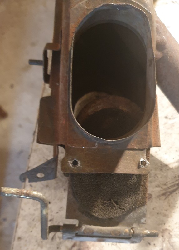

Première étape, j'ai retiré les rivets qui tiennent les volets, certains iront en douceur pour les récupéré, personnellement, j'y suis allé à la mode bourrin car je voulais profiter des vis neuves du pack Burton.
On voit la mousse usagée qui se désagrège.

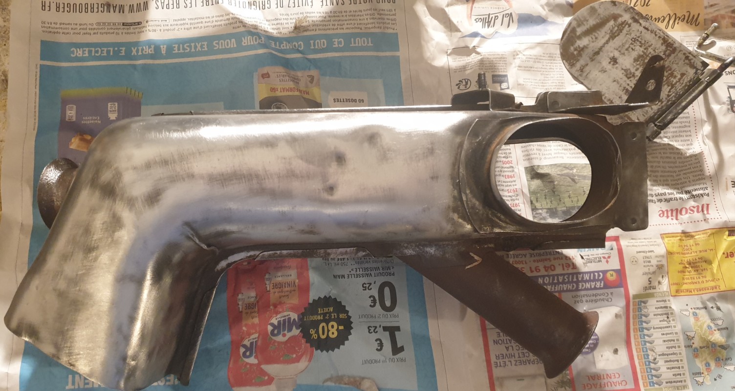

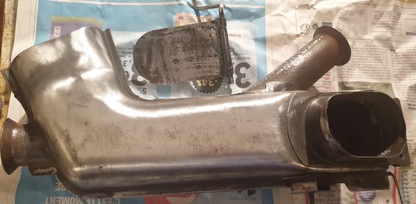

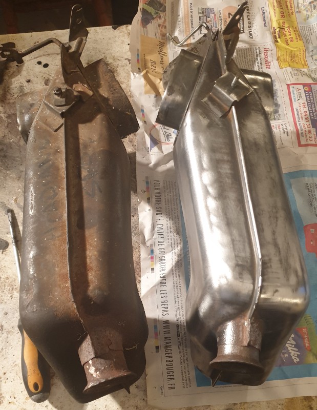

Deuxième étapes, grattage et nettoyage.
La différence est notable.

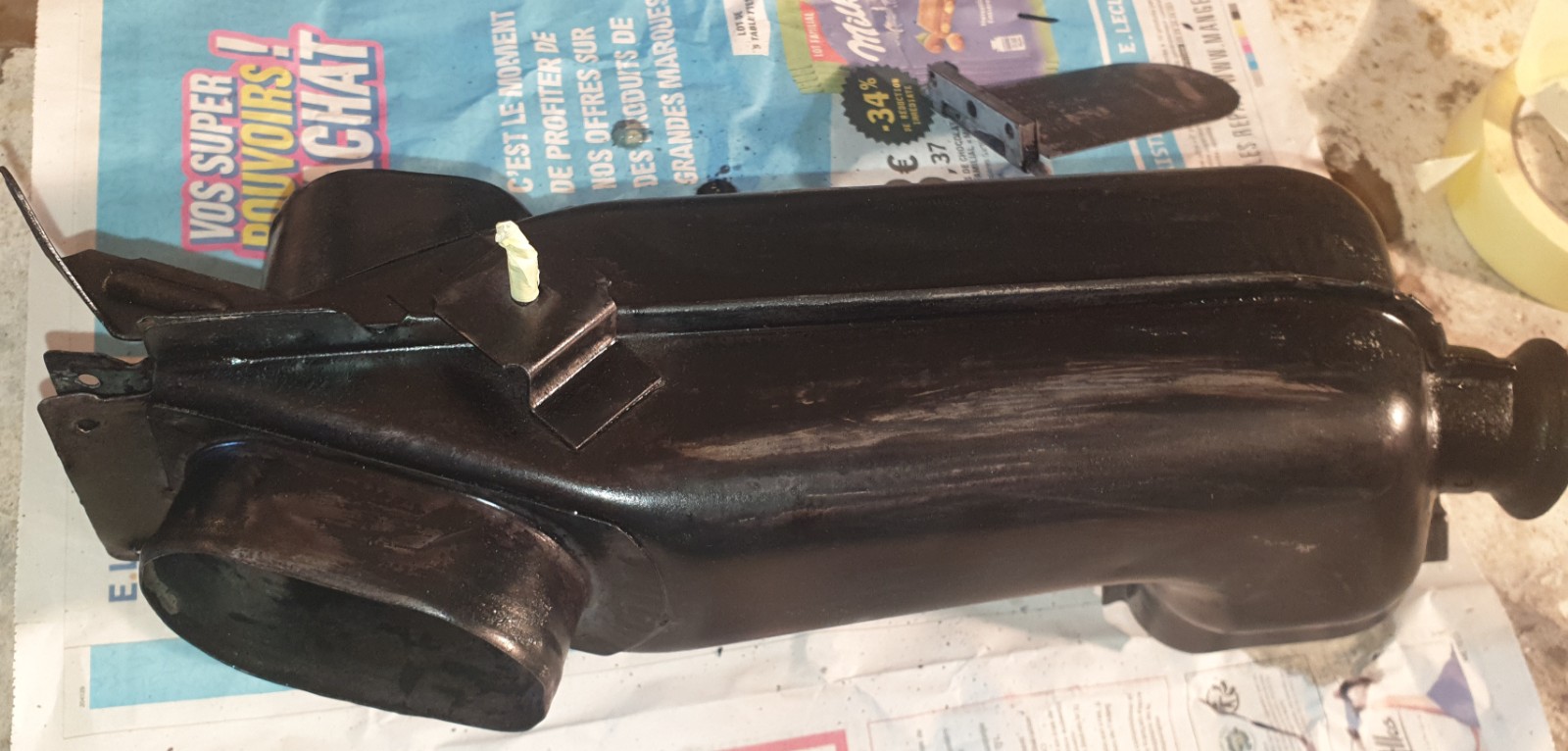

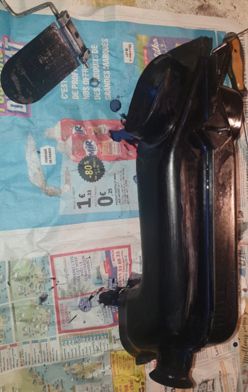

Troisième étape, traitement de la rouille restante, j'ai mis un coup de Ferose sur la totalité de la carcasse.
Après séchage de 24 heures.

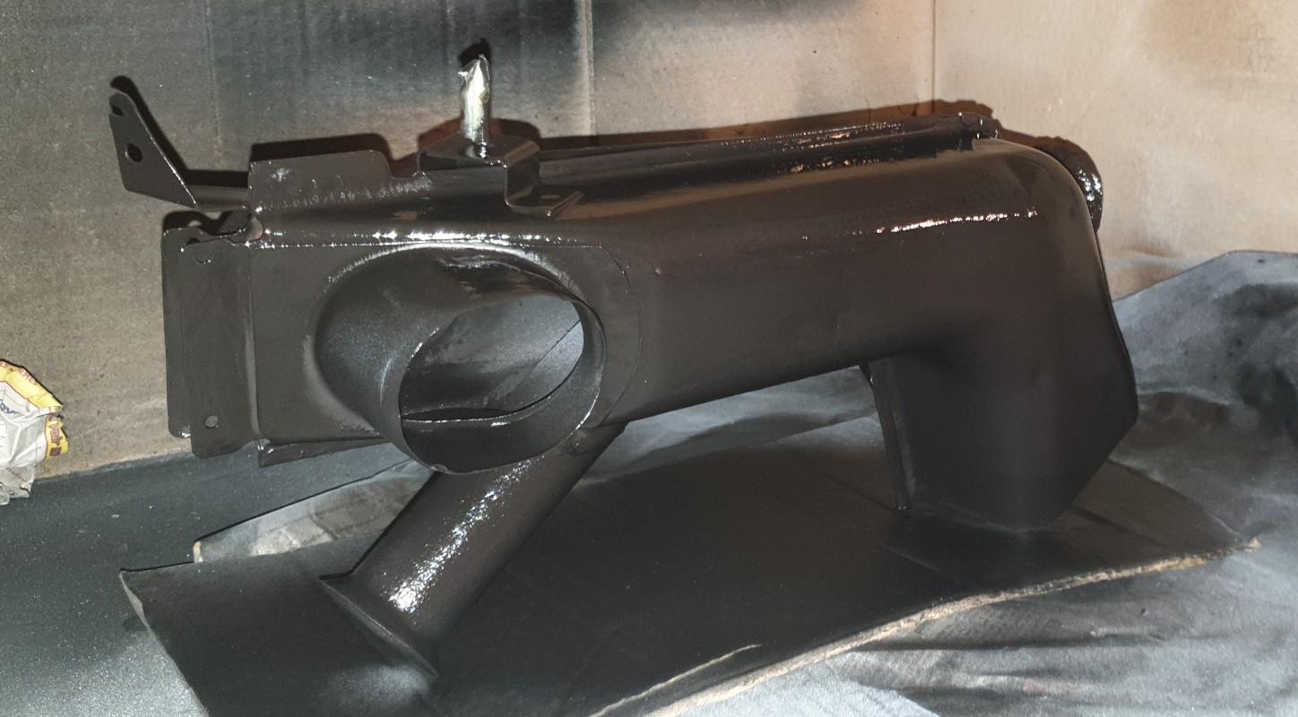

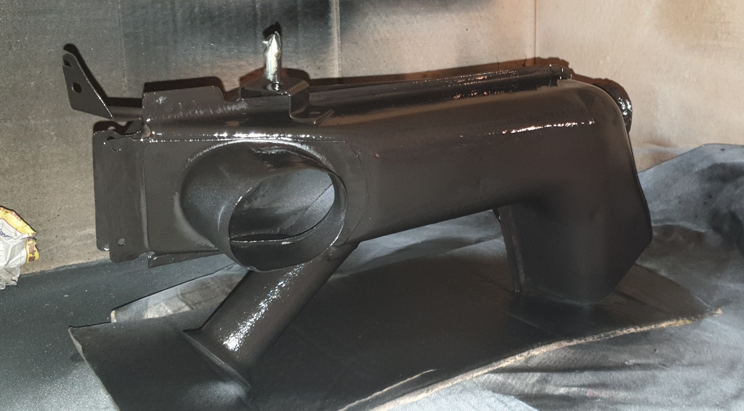

Quatrième étape, peinture haute temperature et vernis du même acabit.
Cinquième étape, cuisson.
1heure à 180°C.
Celui-là, on le mangera pas ce soir !

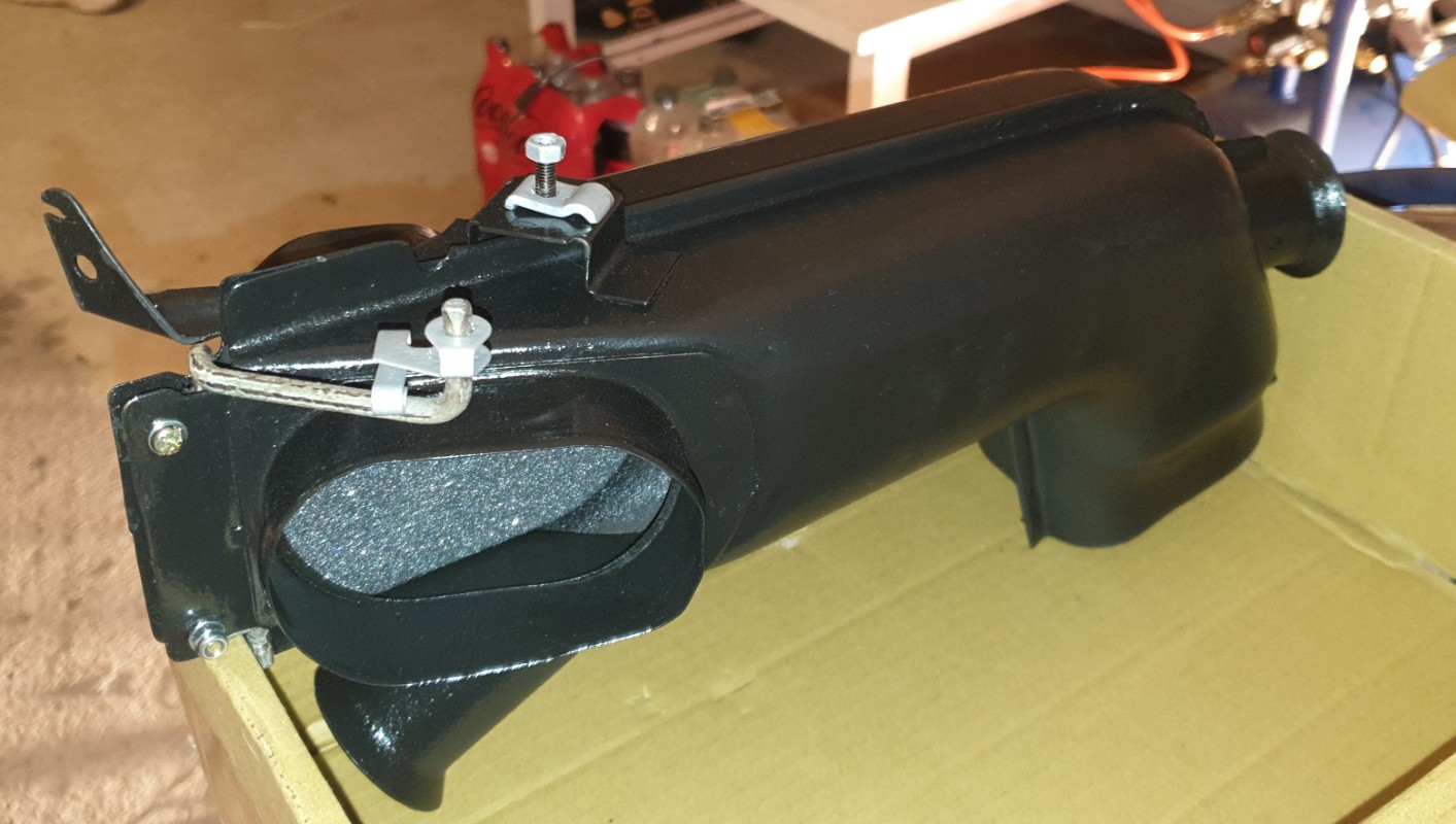

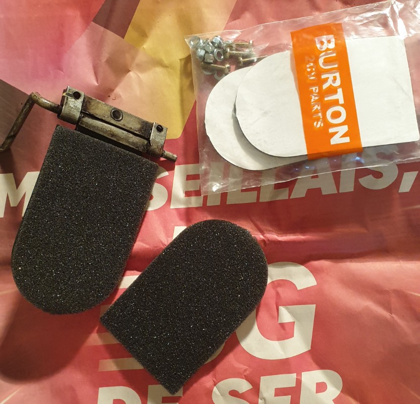

Sixième étape, réfection des mousses du volet.
Rien de bien compliqué.
Et peinture des accessoires

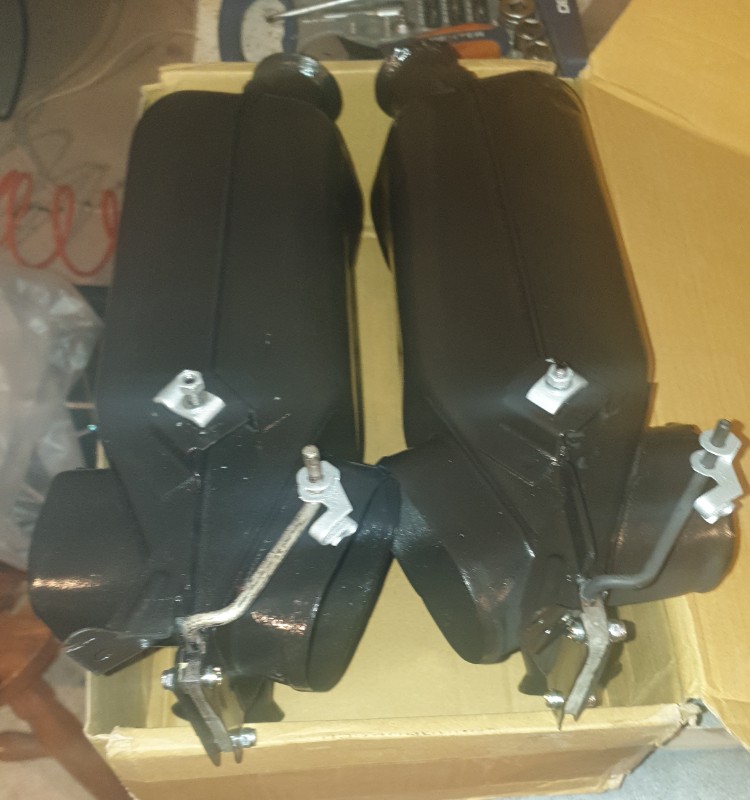

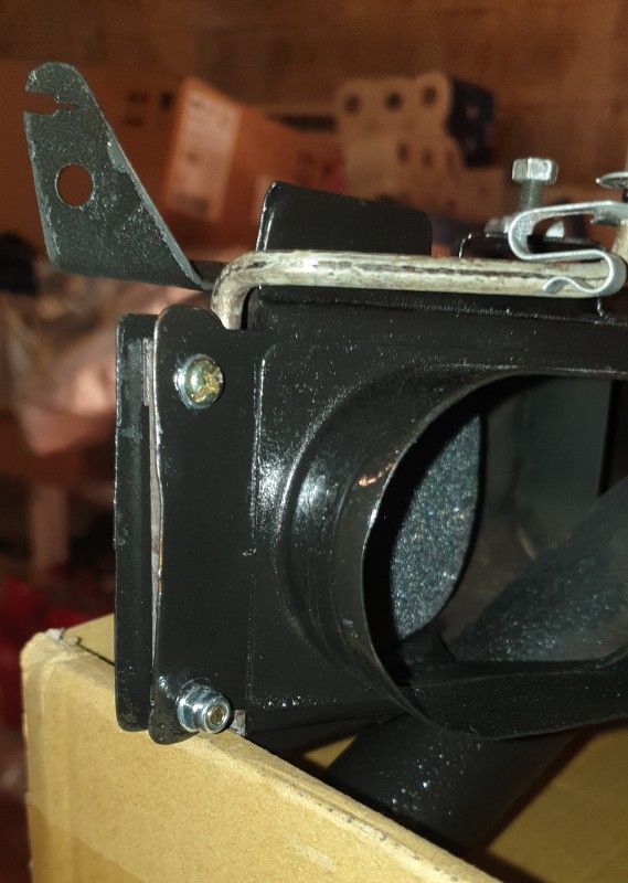

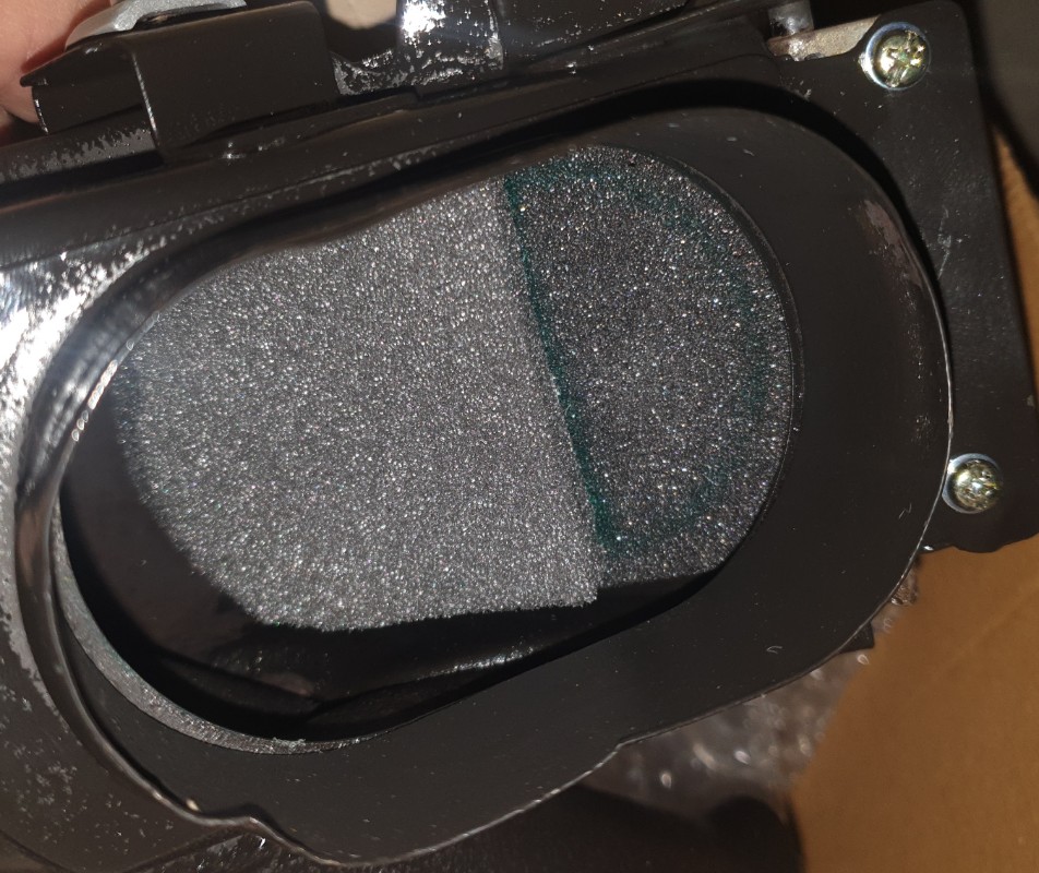

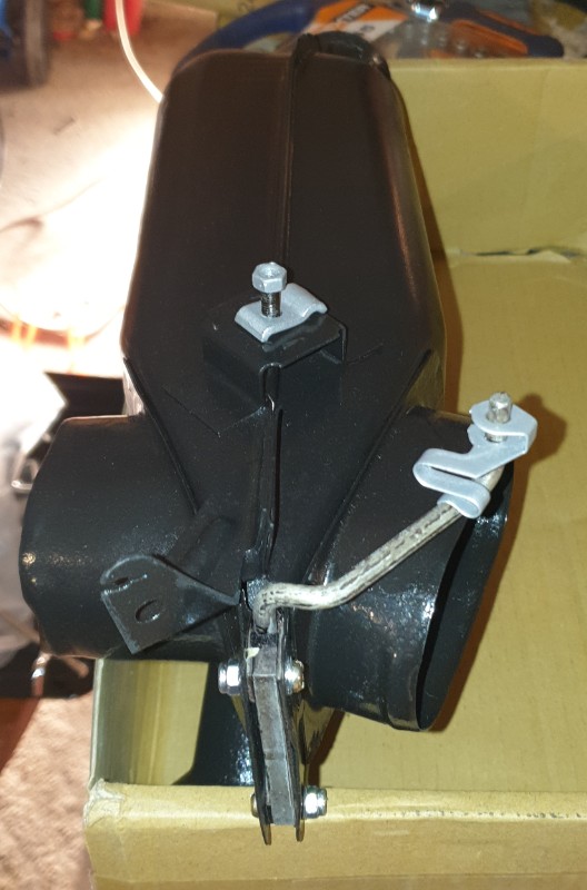

Septième et dernière étape, le remontage avec le kit fourni, facile est impeccable.
Comme la mousse est fine, elle rentre bien dans l'espace.
Pour parfaire l'étanchéité, j'ai ajouté une épaisseur de mousse mais collé par l'extérieur (pas fais de photos :boulet2: )
Voilà la photo.
Voilà la photo.
Voilà c'est fini, je les montreraient prochainement lorsque je changerai ma BV.

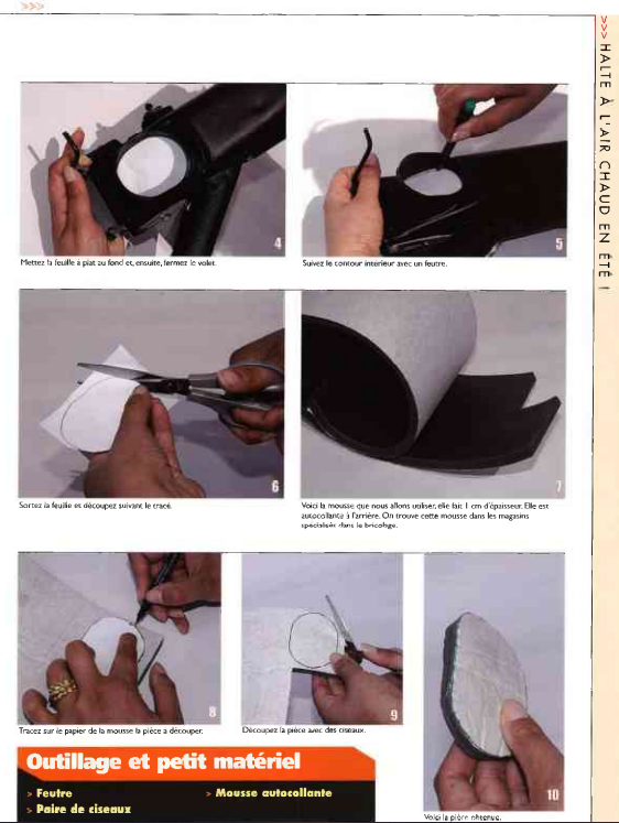

Je vais étanchéifier ceux de mon AK aussi, en suivant le tutoriel de 2cv Xpert Tome 2 :
En faisant les deux faces des volets

Oui, je l'ai vu ce tutoriel mais j'ai cherché et je n'ai pas trouvé de matières pour faire les tampons ou du moins cela revenait plus cher.
Là avec le kit Burton, tout est prévu, les 2 faces de chaque volets et les vis qui vont bien :pouce: poirquoi se priver :)
