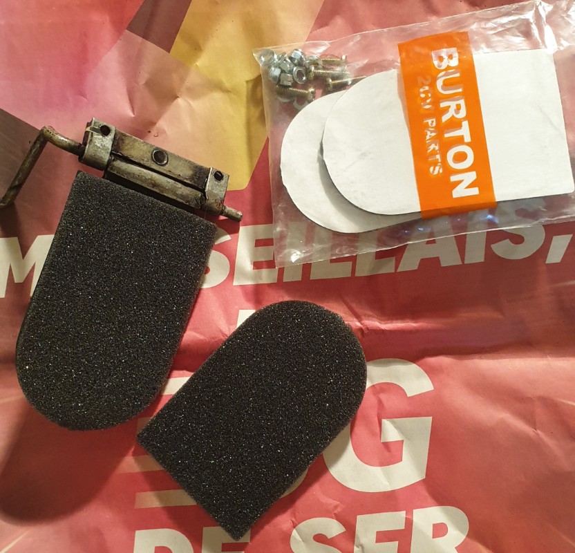

Pour cela, j'ai choisi le kit de rénovation de chez Burton car il est très complet.

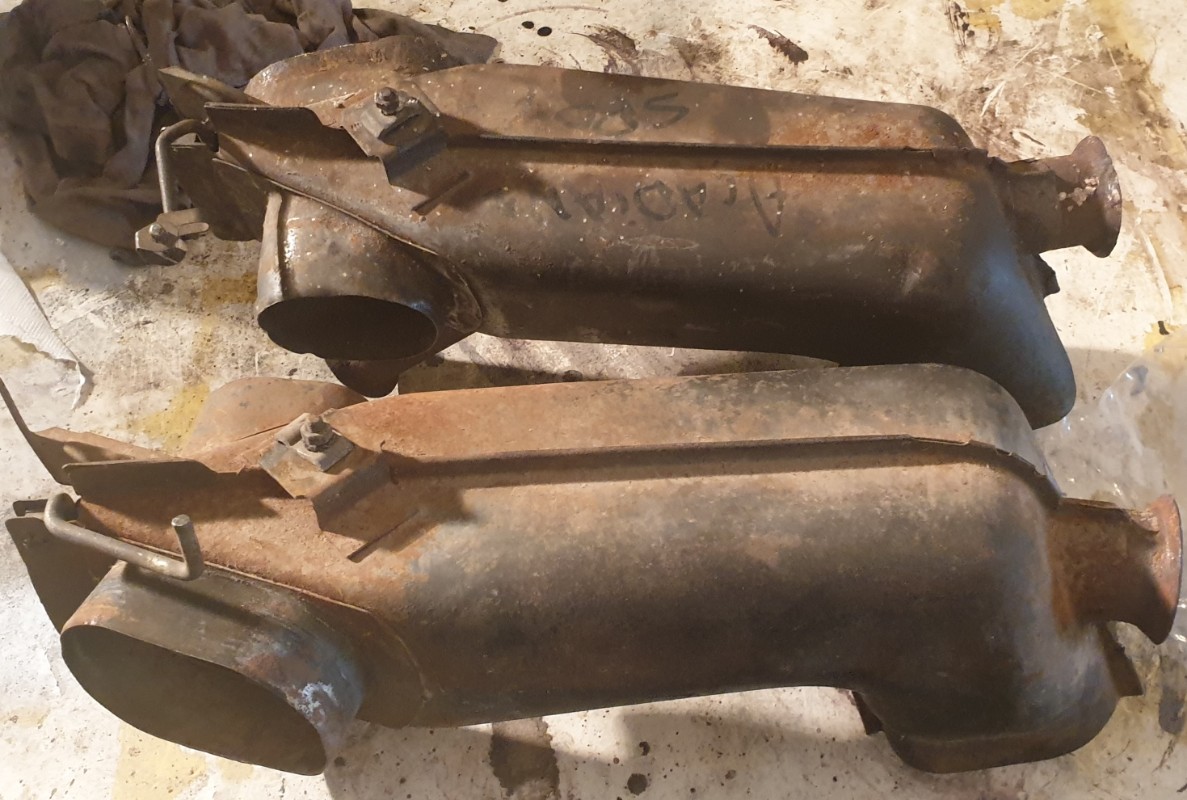

Donc voilà les bêtes
Pas très propres mais fonctionnels.

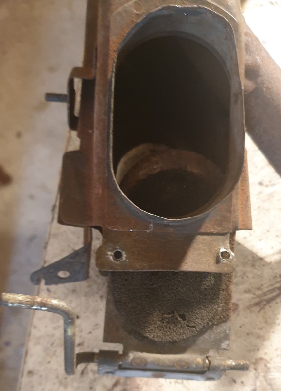

Première étape, j'ai retiré les rivets qui tiennent les volets, certains iront en douceur pour les récupéré, personnellement, j'y suis allé à la mode bourrin car je voulais profiter des vis neuves du pack Burton.

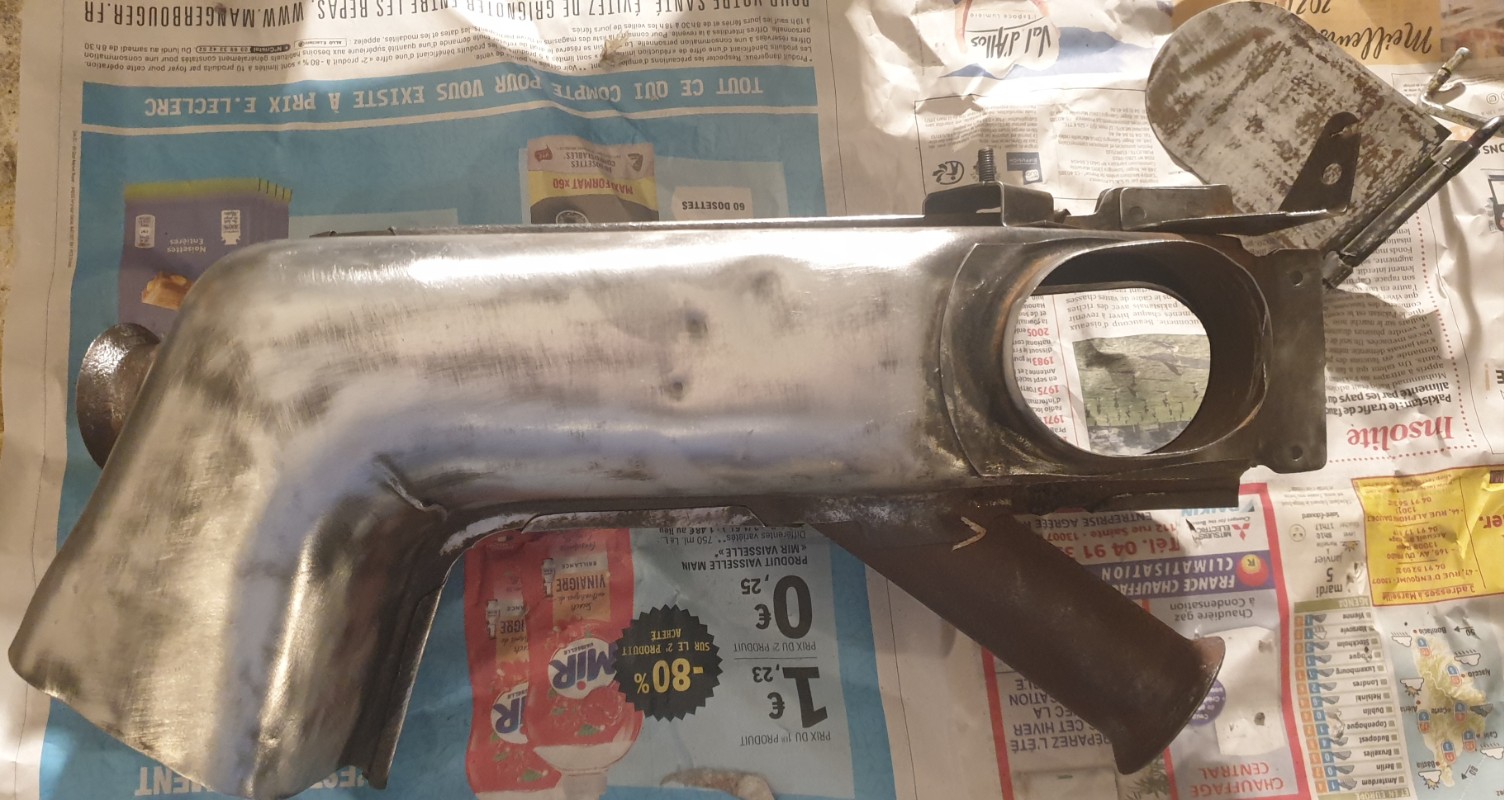

On voit la mousse usagée qui se désagrège.

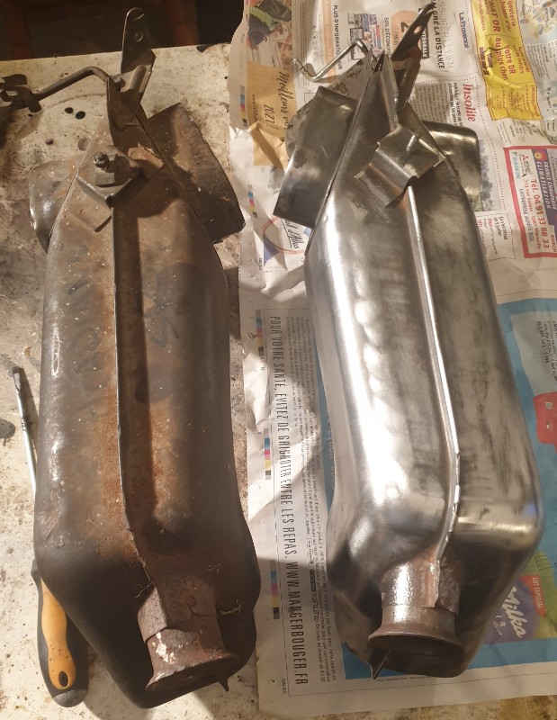

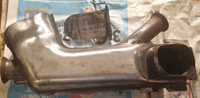

Deuxième étapes, grattage et nettoyage.
La différence est notable.

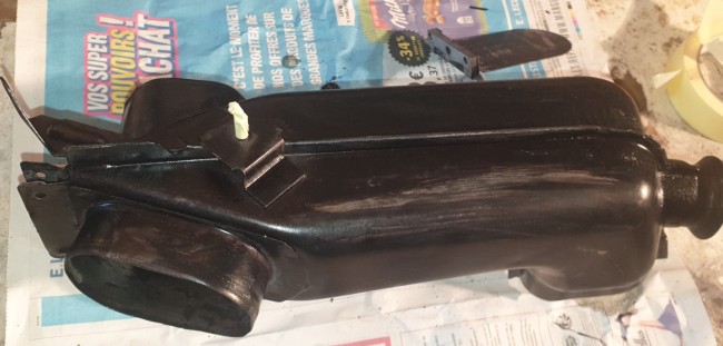

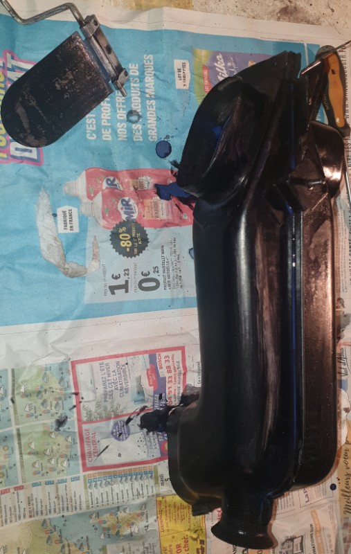

Troisième étape, traitement de la rouille restante, j'ai mis un coup de Ferose sur la totalité de la carcasse.
Après séchage de 24 heures.

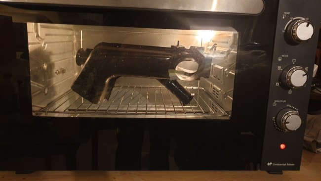

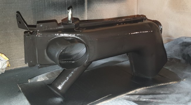

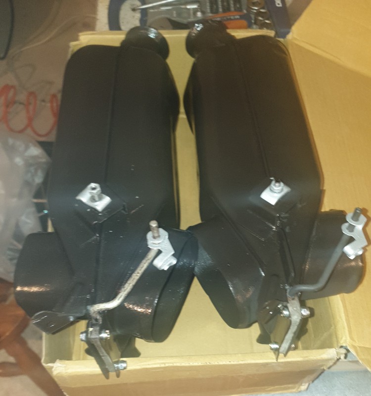

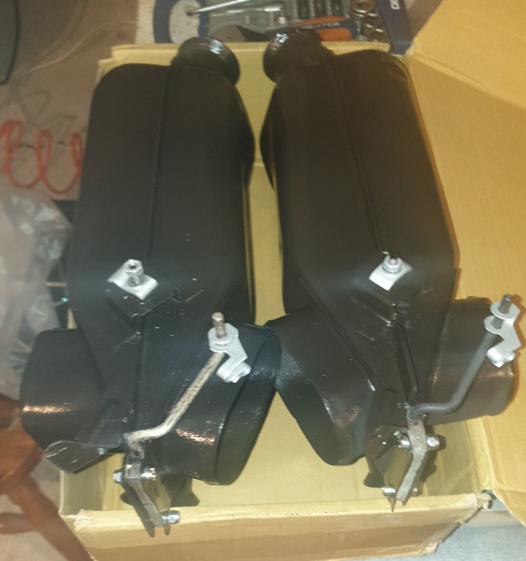

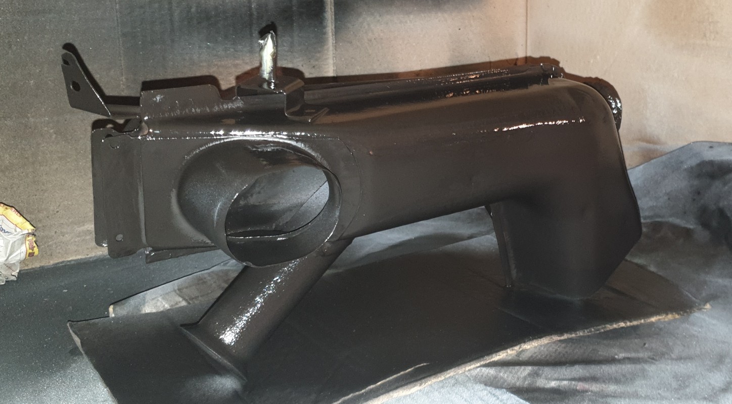

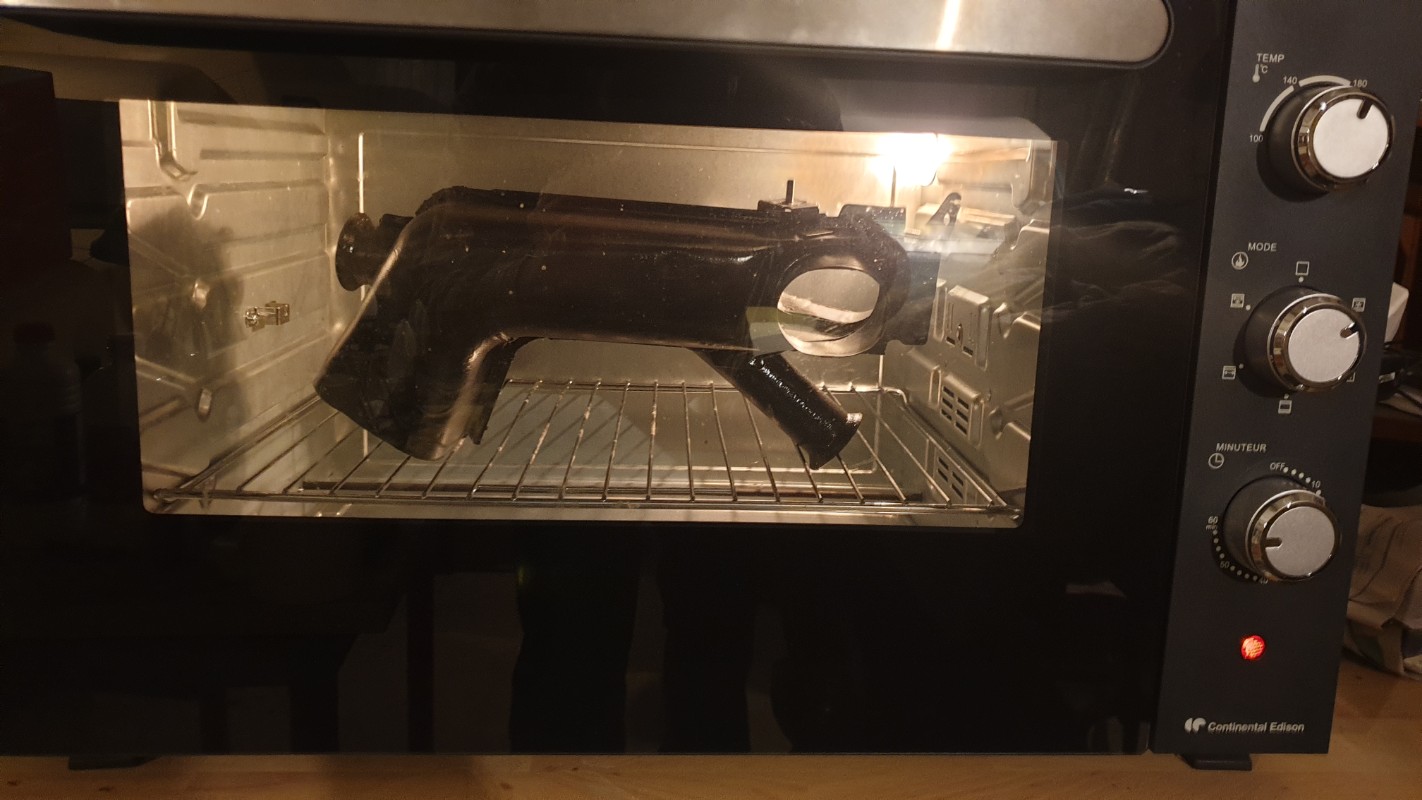

Quatrième étape, peinture haute temperature et vernis du même acabit.
Cinquième étape, cuisson.
1heure à 180°C.
Celui-là, on le mangera pas ce soir !

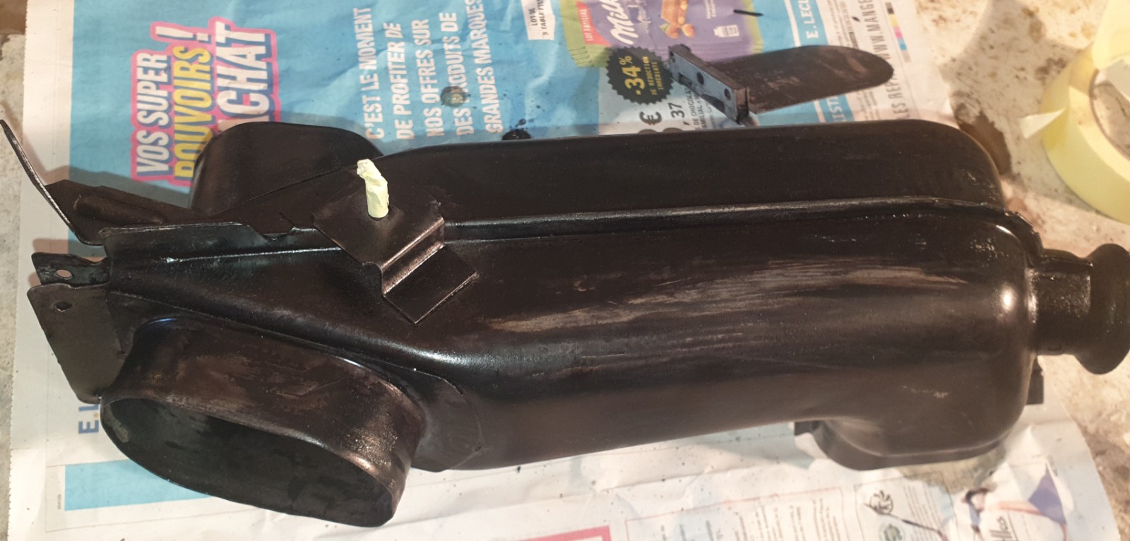

Sixième étape, réfection des mousses du volet.
Rien de bien compliqué.
Et peinture des accessoires

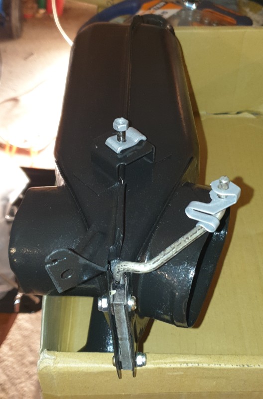

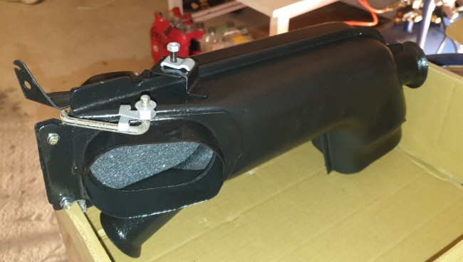

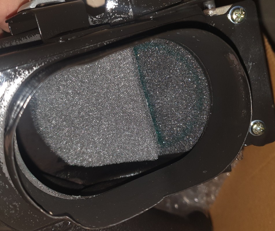

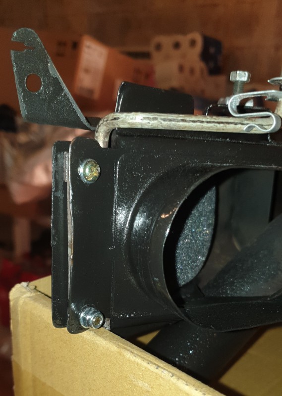

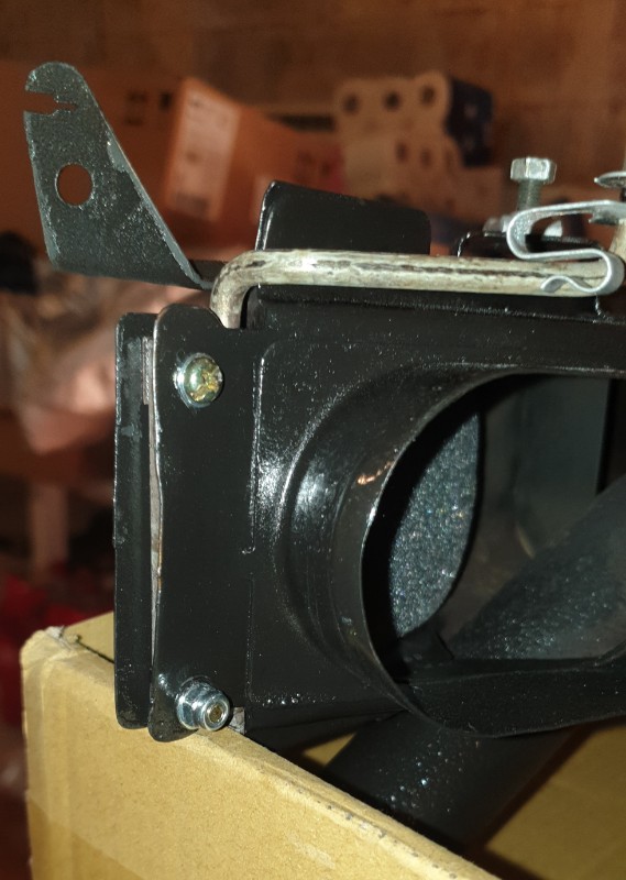

Septième et dernière étape, le remontage avec le kit fourni, facile est impeccable.
Comme la mousse est fine, elle rentre bien dans l'espace.
Pour parfaire l'étanchéité, j'ai ajouté une épaisseur de mousse mais collé par l'extérieur (pas fais de photos :boulet2: )
Voilà la photo.
Voilà la photo.
Voilà c'est fini, je les montreraient prochainement lorsque je changerai ma BV.
