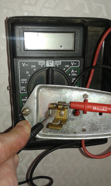

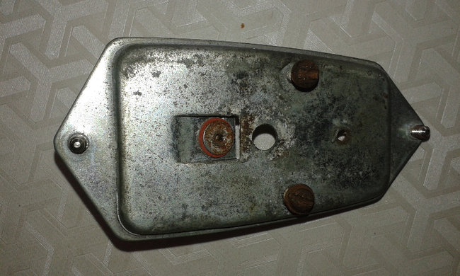

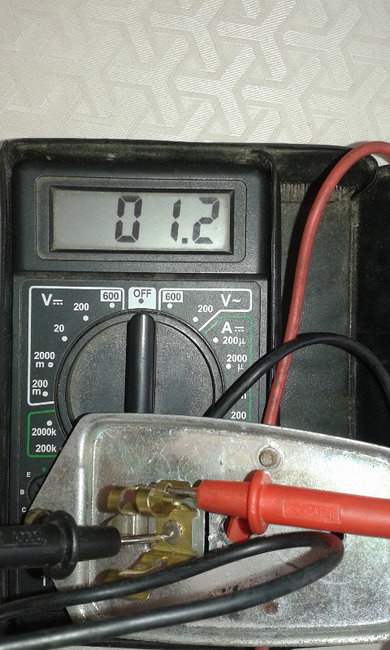

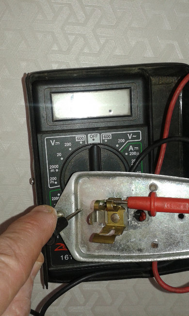

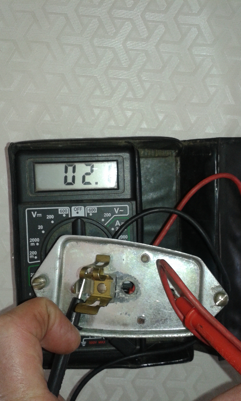

René,
Voilà une série de photos qui parlerons mieux qu' un long discours :
1 : test sur rivet et partie cuivre : ça passe 2 : test partie cuivre et platine : rien 3 : test sur cuivre et languette arrière : rien 4 : test sur languette arrière et platine qui correspond au culot de l'ampoule : ça passe 5 : Platine vue de l'arrière avec le rivet isolé désolé sur 2 vue on voit pas trop le chiffre mais bon on l'aperçoit un peu ...
Voilà je te laisse en tirer les dernières conclusions

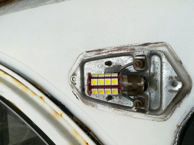

Pour continuer avec la saga clignotants et ampoules à leds ...
N'ayant plus de bruiteur, j'ai voulu monter une ampoule 21 w qui me servirait de témoin lumineux au tableau de bord avec un petit espoir que mon bruiteur se remettrait à donner du son .
Et bien non : c'est pas good ! J'ai branché l'ampoule en test sur la sortie 49a de la centrale mais si l'ampoule 21 w clignote bien , les ampoules à leds ne fonctionnent pas avec toutes les leds et la 21 watts reste constamment en clignotement, même après avoir replacé le comodo de clignotant au point zéro...
J'ai testé avec la centrale d'origine, là , les ampoules à leds ne fonctionnent plus du tout .
J'ai testé avec une ampoule 4 w branché en parallèle avec l'ampoule à leds et là, miracle, tout fonctionne normalement ...il semble donc que cette centrale n'accepte pas un ampérage trop important, ce qui est surprenant car vendue pour accepter 2 ou 4 x 21 w . Serait ce que cette centrale est de la m.... ?
Toujours est il que je vais revoir le branchement de cette lampe témoin, qui sera donc une ampoule 4 w , et que j'alimenterai avec deux fils pris sur le comodo de clignotants, un pour la droite , un pour la gauche: je pense qu'à ce moment je devrais brancher les deux fils sur la même connection ...Adieu le bruiteur ! à moins que vous ayez la solution, car ça se corse un peu pour moi mes connaissances en électricité étant basiques ...

lucky40 a écrit :René,
la platine de David et comme la mienne même branchement
Essaie de faire le test a ma façon, l’aise tomber ton métrix,. ( si des fois ton apareil merde !!! )
prend une lampe témoin,
1 avec un fil volant prend du jus au plus batterie, et raccorde le avec le plus lampe témoin sur la languette centrale de la platine, et avec le moins lampe témoin sur le cuivre
si ta lampe s’allume pas c'est que le plus et bien central , si elle salume la je comprend plus rien !!! change tes platine monte en comme David et moi .

C'est bien une platine pour ampoule 21 w ou 15 w sans contact pour les feux de position qui ont été supprimés la législation ayant évoluée.
Je ne veux pas changer mes platines , car :
1 je n'en ai qu'une
2 ça ne marcherai pas mieux avec les connections inversées ou plutôt remise dans le sens moins à la partie cuivrée et plus au culot , c'est ce que je constate sur l'AZAM de David (que je remercie au passage) d'après ce qu'il dit , lui aussi n'a plus de bruiteur. De toute façon , j'ai monté mes ampoules à leds suivant ce principe : + au culot central et - sur le corps de l'ampoule, si c'est pas ce montage les leds ne s'allument pas.
3 pour changer de platine il me faudrait percer l'habillage intérieur qui est neuf et collé à la colle néoprène
L'ancien montage fonctionnait très bien, l'ampoule à filament se fiche du sens du courant pourvu qu'il y ait un plus et un moins .
Je ne peux pas faire ce que tu dis René, car la languette centrale n'a pas de vis ou de système pour connecter un fil . Cette languette est reliée à la masse de la platine elle est située juste sous le plastique blanc qui sert à isoler la partie cuivrée qui elle est traversée par le rivet, lui même isolé derrière la platine à l'aide d'une rondelle de carton genre klingérite.
Toutefois si je fais comme tu dis en maintenant le fil du + batterie à la main contre la languette après avoir connecté le moins à la partie cuivrée, ma lampe s'allume.
Mes clignotants fonctionnent, mais je suis comme David, je n'ai plus de bruiteur. Mais c'est à cause , non pas des connections électriques , mais à la spécificité des ampoules à leds et à la centrale électronique qui les gère. Comme disait Bob, c'est une question d'ampérage.
Il me reste juste à trouver un moyen pour placer une petite ampoule, classique ou à leds d'ailleurs, dans un voyant que je pense installer sur le tableau de bord , en bas à gauche du compteur , après avoir percé un petit trou .
Je n'aurai plus le bruit du clignotant, mais j'aurai la lumière, c'est pas bien grave

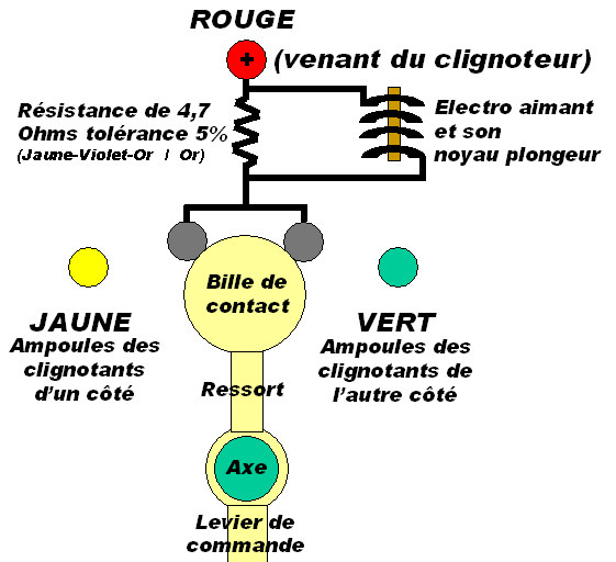

N'ayant pas eu le temps de regarder, pouvez vous me confirmer que ce schéma est juste ( Résistance de delestage en parallèle sur l'electro aimant) , La valeur de 4,7 Ohms est elle la valeur d'origine pour une azam ( pas celle des refab actuel) .J'ai cherché dans de nombreux ouvrage mais sans résultat, Quelqu'un connait il la valeur max du courant de l'electro aimant du bruiteur?.
Fred
Fred

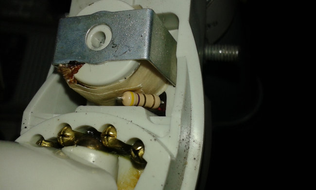

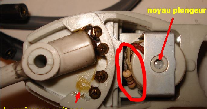

Le souci c'est que l'on ne connait pas les caractéristiques de l’électro aimant ( bruiteur) , je pense qu'ils ont fait un pont diviseur de courant , Une partie des 21W passe par la résistance de 4,7 ohms et l'autre par la bobine . si la charge est insuffisante ( par exemple ampoule 5W ou juste des ampoules leds) , l'electro aimant n'est pas activé car pas assez de courant le traverse .
Ce qui me pertube dans ton cas c'est que ta centrale est capable de débiter 4x 21W , que tu as une charge superieur a 21W et qu'au lieu de cramer la bobine ou la resistance , ce sont les leds qui s'ecroulent(les 2 ampoules dans la custode sont bien en parallele et pas en serie ?) .
Pour laisser la lampe + les leds ont pourrait additionner un relais pour piloter uniquement les leds mais tirer un fil pour les custodes c'est pas trop possible.
Si les 2 leds te suffise en puissance d'eclairage , si tu peux mesurer leurs vrai consommation ( en fonctionnement directe pas sur la centrale de clignotement avec le multimetre en ampèremètre ( attention plus d'un on cramer le multimetre en l'utilisant en amperemetre et on laissant les cordons pour faire ensuite des mesures de tension) car les 30mA du site me paraisse louche 0,03mA x 6Volts = 0,18w cette ampoule additionné a une 15w devrait s'allumer . Une fois la consommation exacte connue on calcul la valeur de la resistance a additionner dans le circuit et ca roule .

Jean marc , si une ampoule de 5w en plus dans ton circuit ravive ton électron aimant
P= U x I donc 5w = 6v x I => I = 0,834A
Ensuite
U= R x I => R= U/I => R = 6/0,834 => R = 7,2 Ohms , 7,2 n existe pas dans les séries classique on prends 6,8 ohms
On recalcul
I = U/ R I= 6/6,8 = 0,882 A
P = 6 x 0,882 => P = 5,29 W
Donc si tu rajoute dans le circuit de chaque côté une résistance de 6,8 ohms de puissance 5 w cela devrait être ok
Et comme math 2CV est en S il va recalculer :lol:

Bon personne a un vieux commodo dans ses tiroirs pour me dire si la resistance est un 4,7 ohms les bagues doivent etre Jaune Violet Or Or
- lucky40
- Messages : 3709
- Ma deuche : AK400 76
- Localisation : Haute Lande
Re: Clignotants 2cv
Ben si j'ai ça Fred, je regarde ça cet après midi ...
voila la résistance : je vois les anneaux,, oui je SUIS le Seigneur des anneaux ! :lol:
Jaune :
violet :
marron :
or : ce qui donnerait une résistance de 470 ohms +/- 5% ? si on considère que le Seigneur des Anneaux n'est pas dans son assiette
, il se pourrait que le marron soit un OR et qu'alors nous ayons 4.7 ohms de résistance ce qui correspondrait à ce tu évoques Fred...
Jaune :
violet :
marron :

Oui j'aurai pu raisonner ainsi ...ma première idée était de différencier droite et gauche par deux couleurs différentes...A l'occasion de recommanderai une verte ...pour être"logique" comme tu dis Deuchémoi...Deuchémoi a écrit :Curieux cette différence de couleur ... :shock: Pourquoi ? J'imagine pour différencier droite et gauche, mais une ampoule verte à gauche pour la gauche et une verte à droite pour la droite (avec la rouge au milieu, par ex ...), ça semble plus logique, non ?lucky40 a écrit :voyant vert au file droit du levier des clignotants, le voyant orange au fil gauche![]()
Bien évidement, c'est ta voiture, tu y fais ce que bon te semble...

Stendhal64 , Dans la doc de ta centrale , il y a un potentiometre pour faire varier la frequence de clignotement surement en fonction de l'intensité , il n'y a pas d'action ?
