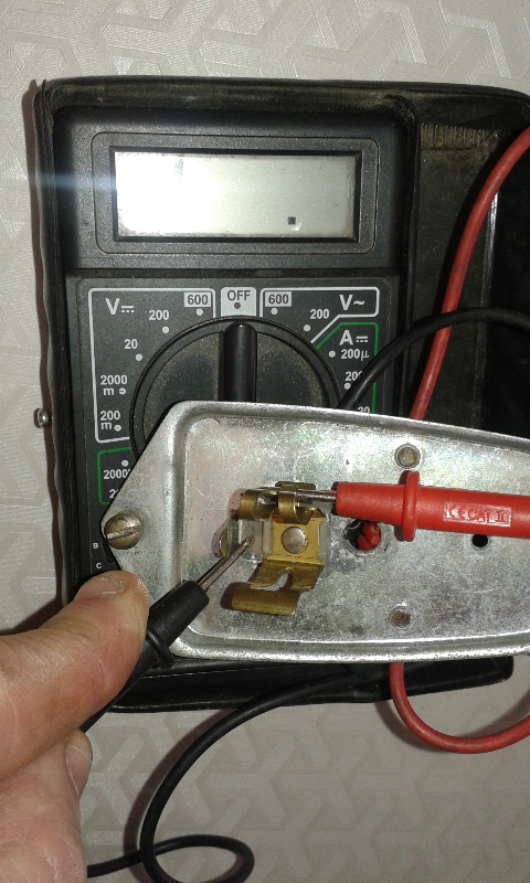

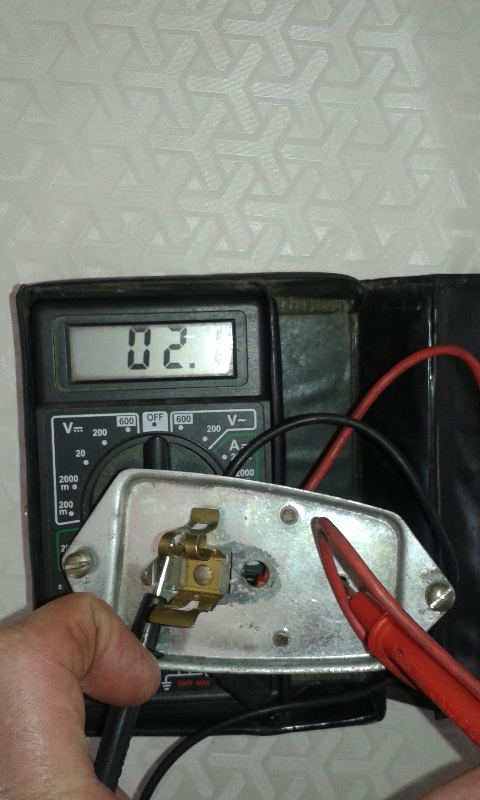

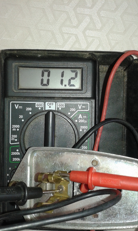

Voilà une série de photos qui parlerons mieux qu' un long discours :
1 : test sur rivet et partie cuivre : ça passe
2 : test partie cuivre et platine : rien
3 : test sur cuivre et languette arrière : rien
4 : test sur languette arrière et platine qui correspond au culot de l'ampoule : ça passe
5 : Platine vue de l'arrière avec le rivet isolé
désolé sur 2 vue on voit pas trop le chiffre mais bon on l'aperçoit un peu ...
Voilà je te laisse en tirer les dernières conclusions :salut:

lucky40 a écrit :René,
:???: on dirait que ta platine et faite pour une ampoule navette,!! l’ancien montage fonctionner avec un branchement pareil !!!.
la platine de David et comme la mienne même branchement :???:
Essaie de faire le test a ma façon, l’aise tomber ton métrix,. ( si des fois ton apareil merde !!! )
prend une lampe témoin,
1 avec un fil volant prend du jus au plus batterie, et raccorde le avec le plus lampe témoin sur la languette centrale de la platine, et avec le moins lampe témoin sur le cuivre
si ta lampe s’allume pas c'est que le plus et bien central , si elle salume la je comprend plus rien !!! change tes platine monte en comme David et moi . :salut:

Re: Clignotants 2cv
C'est bien une platine pour ampoule 21 w ou 15 w sans contact pour les feux de position qui ont été supprimés la législation ayant évoluée.
Je ne veux pas changer mes platines , car :
1 je n'en ai qu'une
2 ça ne marcherai pas mieux avec les connections inversées ou plutôt remise dans le sens moins à la partie cuivrée et plus au culot , c'est ce que je constate sur l'AZAM de David (que je remercie au passage) d'après ce qu'il dit , lui aussi n'a plus de bruiteur. De toute façon , j'ai monté mes ampoules à leds suivant ce principe : + au culot central et - sur le corps de l'ampoule, si c'est pas ce montage les leds ne s'allument pas.
3 pour changer de platine il me faudrait percer l'habillage intérieur qui est neuf et collé à la colle néoprène
L'ancien montage fonctionnait très bien, l'ampoule à filament se fiche du sens du courant pourvu qu'il y ait un plus et un moins .
Je ne peux pas faire ce que tu dis René, car la languette centrale n'a pas de vis ou de système pour connecter un fil . Cette languette est reliée à la masse de la platine elle est située juste sous le plastique blanc qui sert à isoler la partie cuivrée qui elle est traversée par le rivet, lui même isolé derrière la platine à l'aide d'une rondelle de carton genre klingérite.
Toutefois si je fais comme tu dis en maintenant le fil du + batterie à la main contre la languette après avoir connecté le moins à la partie cuivrée, ma lampe s'allume.

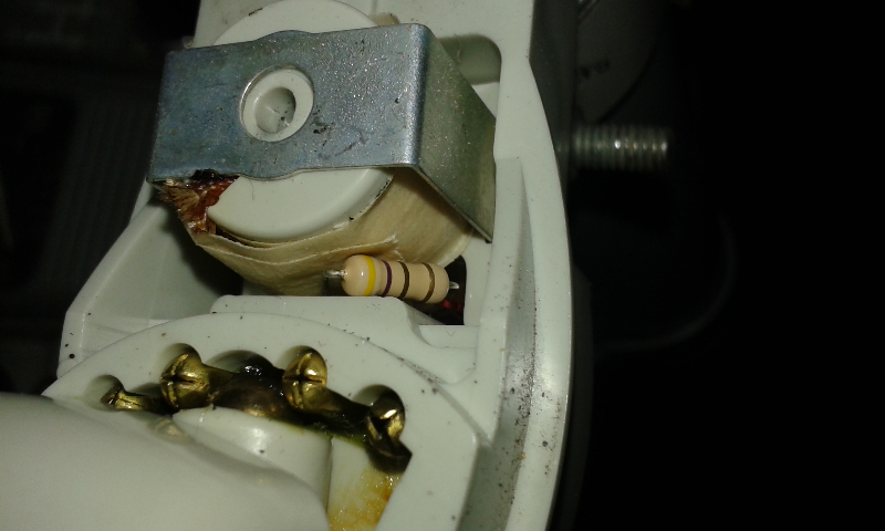

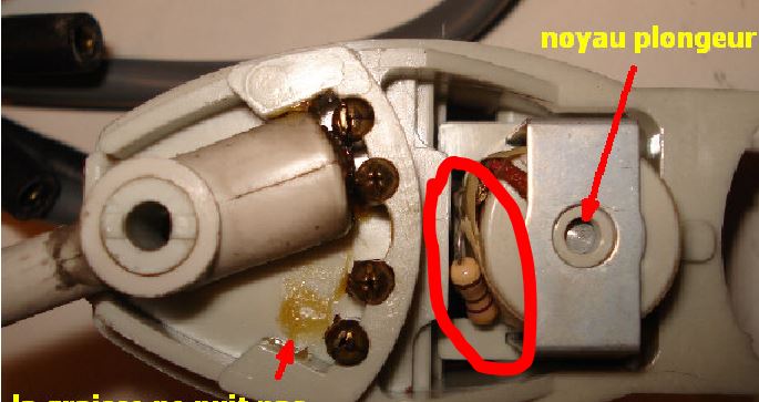

Bon personne a un vieux commodo dans ses tiroirs pour me dire si la resistance est un 4,7 ohms les bagues doivent etre Jaune Violet Or Or
Messages : 3709
Re: Clignotants 2cv
Ben si j'ai ça Fred, je regarde ça cet après midi ...
voila la résistance :
je vois les anneaux,, oui je SUIS le Seigneur des anneaux ! :lol: :ptdr:
Jaune :
violet :
marron :
or : ce qui donnerait une résistance de 470 ohms +/- 5% ? si on considère que le Seigneur des Anneaux n'est pas dans son assiette :vomi: , il se pourrait que le marron soit un OR et qu'alors nous ayons 4.7 ohms de résistance ce qui correspondrait à ce tu évoques Fred... :salut:
