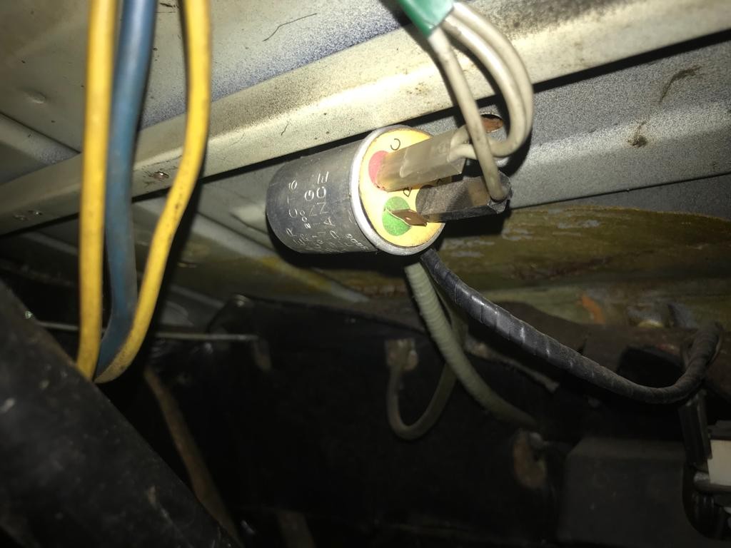

Suite arrêt complet warning et clignotants, j'ai commandé sur TPV une centrale clignotants...mais au moment de la monter, dilemme: les inscriptions vers les cosses ne correspondent pas !
Sur celle en place, 3 broches, une non raccordée (rond vert), une avec cosse deux fils 'rond rouge), une avec cosse un fil (+ ou X...). Sur la neuve à monter, 3 broches aussi, avec 3 inscriptions P, X et L !!

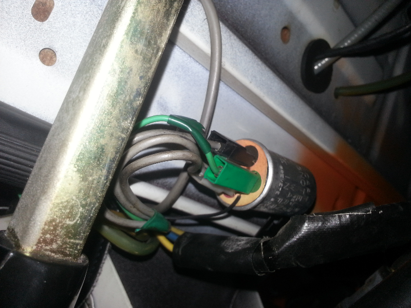

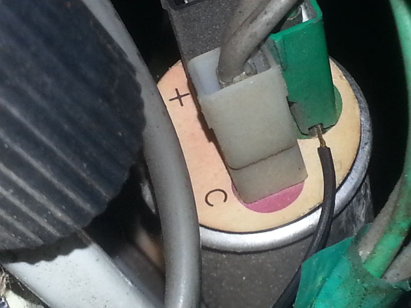

Voilà comment est branchée celle que j'ai en ce moment (c'est pas la mienne
Le petit fil noir, monte au témoin sur le tableau de bord.
Si besoin, je peux déconnecter et tester demain ...

Merci ! ma centrale actuellement en place n'est connectée que sur deux cosses....! les symboles ne correspondent pas (lettres inscrites sur la centrale)....pas simple !

C'est simple : une cosse sur le +12v, une sortie vers le comodo de clignotant, une vers le témoin.

Merci Crocus, très clair en effet, mais comme déjà indiqué je n'ai que deux cosses branchées actuellement sur ma centrale......??
Re: Help....centrale clignotante !!
Posté : 12 juin 2017, 20:53
par crocus
Le témoin n'est peut-être pas branché. ..? Ça clignote sur ton tableau de bord ?
Crocus
Envoyé de mon SM-T550 en utilisant Tapatalk
Posté : 13 juin 2017, 13:14
par gorneton
Hello Crocus, et MERCI BEAUCOUP ! Branchée ce matin grâce à tes précisions sur les lettres, et retour du warning et des clignotants ! je te confirme que seulement 2 cosses sont utilisées, le témoin fonctionne. Seule déception, le signal sonore des clignotants est moins "d'origine", plus faible aussi. Encore merci à tous des conseils fournis, et du coup changement des élastiques d'assise des sièges avant, retour au confort et à la bonne hauteur surtout !

Je tombe sur ce topic qui correspond à mon PB. Les clignos restent fixe et je vais changer la
centrale. En me penchant sous le tableau de bord pour vérifier que tous les branchements sont bons, je constate, comme toi, que j'ai que 2 cosses de branchées sur les 3 et une est branchée avec deux fils
Je n'ai pas bien compris les explications des uns et des autres qui renvoient tous à des schémas techniques. Je ne comprends pas comment mes clignotants ont pu fonctionner en l'état actuel... Pour rebrancher je dois je faire à l'origine ou rebrancher à l'identique ?
Merci pour vos lumières. Aldric
