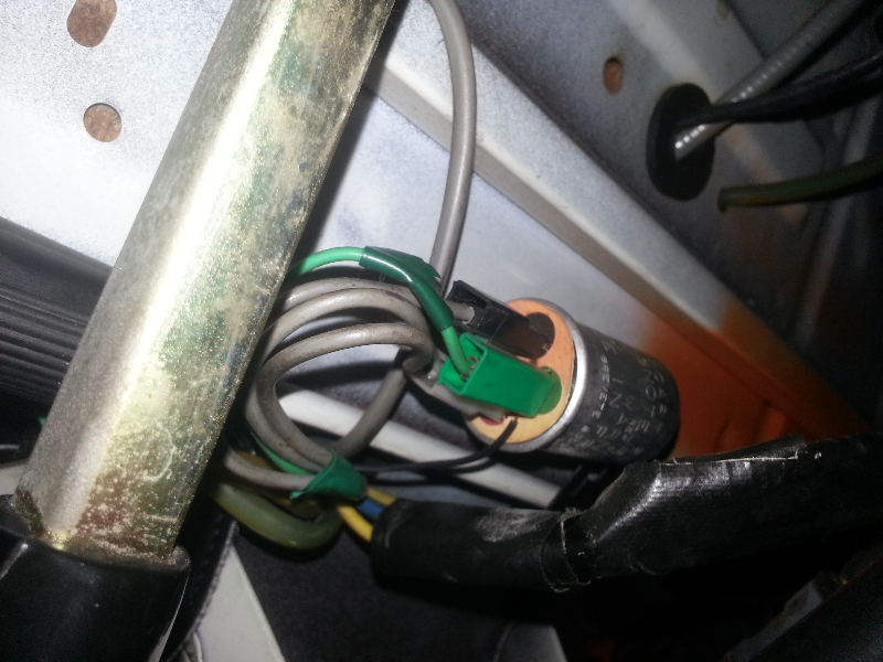

Voilà comment est branchée celle que j'ai en ce moment (c'est pas la mienne
Le petit fil noir, monte au témoin sur le tableau de bord.
Si besoin, je peux déconnecter et tester demain ...

Merci ! ma centrale actuellement en place n'est connectée que sur deux cosses....! les symboles ne correspondent pas (lettres inscrites sur la centrale)....pas simple !
