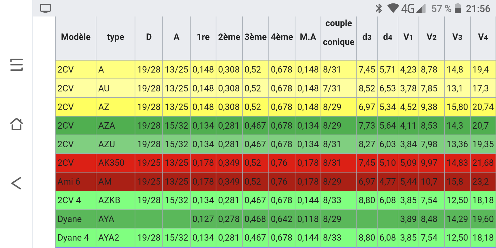

Je fais mumuse avec mes boîtes, avec un objectif précis : mettre une boîte la plus longue possible sur ma 2cv verte qui pète le feu. Dans l'ordre :
- J'avais une boîte de dyane6, trop longue pour ma 2cv 4 (dont la boîte a rendu l'âme et qui de toute façon était trop courte). Boîte de dyane = courte mais couple conique 8x31
- J'ai acheté une boîte de 2cv6 (boîte longue mais couple conique 8x33) pour l'allonger en y mettant le couple conique 8x31 de la dyane6.
- j'ai mis le couple conique 8x33 de la boîte 2cv 4 sur la boîte de la dyane (mais surtout pour récupérer le couple conique 8x31 de la dyane pour le poser sur la boîte 2cv6), pour pas gâcher une boîte. Je me retrouve en gros avec des rapports de 2cv6 en un peu plus court, parfait pour ma 2cv4.
Ça marche nickel sauf que mon compteur indique désormais 13% en plus que ma vitesse réelle. À 80 compteur je roule à 70.
Ce montage est ''unique'' donc je peux faire avec sans m'étonner de ce décalage.
Par contre, en regardant le tableau ci joint et en regardant des schémas cinématiques, il y a quelque chose que je ne comprends pas.
Le compteur de vitesse est branché sur le couple d'engrenage ''D''. Selon les boîtes, ce couple est différent et donc la vitesse d'entraînement du compteur change aussi. Sans compter que le couple conique n'est pas toujours le même !
J'ai donc 2 questions :
Quand je poserai le couple conique 8x31 dyane 6 sur la boîte 2cv6, vais je avoir l'effet inverse ? Plus de vitesse réelle et 13% de moins au compteur ?
Ce ''montage'' existe sur la 2CV AK350 si j'en juge ce tableau.
Et donc en 2, y'a t il des compteurs étalonnés différemment en fonction des pignonneries des différentes boîtes ?
Comment retrouver la bonne vitesse au compteur et surtout un totalisateur kilométrique qui n'ajoute ou ne retire pas 13% de distance ?

J'ai mesuré, j'ai 6,5 % d'erreur sur les kilomètres. Quand je fais 9,35 km la deuche indique en avoir fait 10.
Avec l'erreur ''naturelle'' de l'aiguille de vitesse je suis a 90 quand elle indique 100.
J'hésite entre :
Ne rien faire 😁
Coller une échelle corrigée sur le compteur
Démonter le compteur pour trouver une éventuelle vis de réglage pour la vitesse.
Vous feriez quoi ?

Faut juste être méthodique dans le repérage, ce qui semble être un poil dans tes cordes.
François44 a écrit : 02 mai 2026, 19:21 Hello. Si c'était pour moi, à la place du câble, sur la boite, je fabriquerai un boîtier avec un disque tournant comportant 1 ou 2 aimants et un capteur pmh ou un ensemble émetteur/récepteur hall . Il générerait un signal dont la fréquence serait liée à la vitesse de rotation. "En face", un moteur pap actionnant le câble du compteur. Et entre les 2, un arduino ou un esp32 qui "traduirait" la fréquence fournie par le capteur en information de régime("verrouillé" sur la fréquence de rotation de l'émetteur) pour le moteur pap. Un potentiomètre (ou un portable en wifi ou bluetooth) pour pouvoir affiner le réglage en live et hop!
Mais c'est bon sang bien sûr !!
Tellement évident.
(ceci dit, mon esprit matinal de 8h u mat m'a soufflé un truc du genre : pourquoi pas un truc qui tourne à la vitesse réelle et un autre derrière qui converti en fonction d'un simple réglage ...)
Mica a écrit : 02 mai 2026, 19:34 Je suis foutu, je vais aller sur un forum de tricot !
akoirium
Messages : 1584
Ma deuche : 2cv6 1978 AZKA
Localisation : albi
Âge : 44
Re: Question compteur de 2cv
Message par akoirium »
J'avoue je le seul truc que j'ai pas démonté sur mes deuche c'est le compteur, tous ces fils ça me fait un peu peur, ça me paraît très chiant à démonter... C'est quoi ton taf ? Le pesage ?
non mais on as des machines avec des balances en métrologie légale ( étalonnage contrôlé tous les ans par veritas )
L a solution arduino + capteur + moteur pas a pas me parait hasardeux aussi mais pas irréalisable.
pour moi le plus simple reste d’ouvrir le compteur et voir comment réglé la tension du ressort.

Ewwanuel a écrit : 02 mai 2026, 20:06 😁 C'est du lard ou du cochon ? 😂😂🤣🤣🤣
Ni l'un ni l'autre, c'est vraiment ce que je ferai!
Je suis en plein dedans : modification d'une injection Bosch KJetronic (malgré le "tronic", c'est une injection intégralement mécanique!) pour que des variations de pression, normalement pilotées par un bilame soumis à la t° du moteur, soient pilotées par un esp 32 avec capteurs de t, pression etc... Et comme cette pression joue directement sur le dosage de l'essence, à terme, c'est sans doute la sonde lambda large bande, que j'ai déjà installée (avec afficheur) qui affinera les résultats... :pense:
La voiture, c'est une Volvo 240 break turbo essence de 1984 où toute la mécanique a été reconstruite. :pouce:
