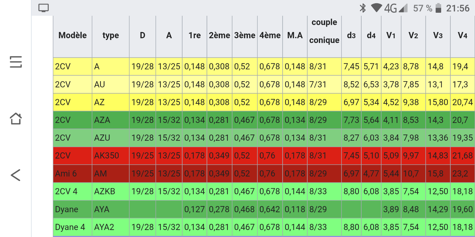

Ça marche nickel sauf que mon compteur indique désormais 13% en plus que ma vitesse réelle. À 80 compteur je roule à 70.
Ce montage est ''unique'' donc je peux faire avec sans m'étonner de ce décalage.
Par contre, en regardant le tableau ci joint et en regardant des schémas cinématiques, il y a quelque chose que je ne comprends pas.
Le compteur de vitesse est branché sur le couple d'engrenage ''D''. Selon les boîtes, ce couple est différent et donc la vitesse d'entraînement du compteur change aussi. Sans compter que le couple conique n'est pas toujours le même !
J'ai donc 2 questions :
Quand je poserai le couple conique 8x31 dyane 6 sur la boîte 2cv6, vais je avoir l'effet inverse ? Plus de vitesse réelle et 13% de moins au compteur ?
Ce ''montage'' existe sur la 2CV AK350 si j'en juge ce tableau.
Et donc en 2, y'a t il des compteurs étalonnés différemment en fonction des pignonneries des différentes boîtes ?
Comment retrouver la bonne vitesse au compteur et surtout un totalisateur kilométrique qui n'ajoute ou ne retire pas 13% de distance ?
