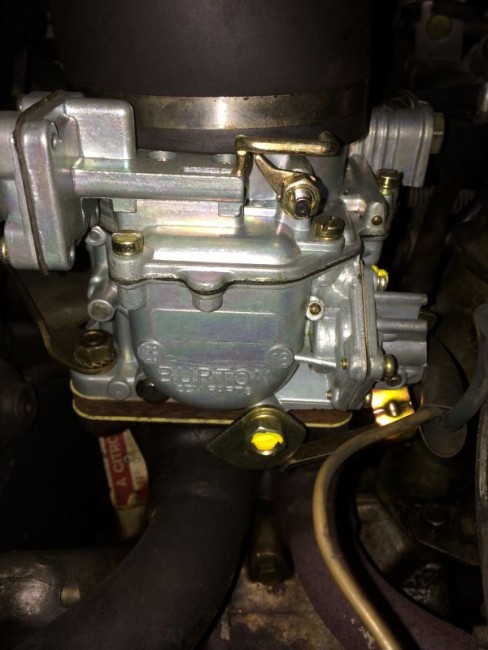

D'autre part, j'ai vérifié sur photo et une cale thermique neuve est bien présente sous le carbu Burton tout neuf.
C'est exactement celà que je recherche, vivant à 450km de mes parents je ne peux rien faire en l'état
