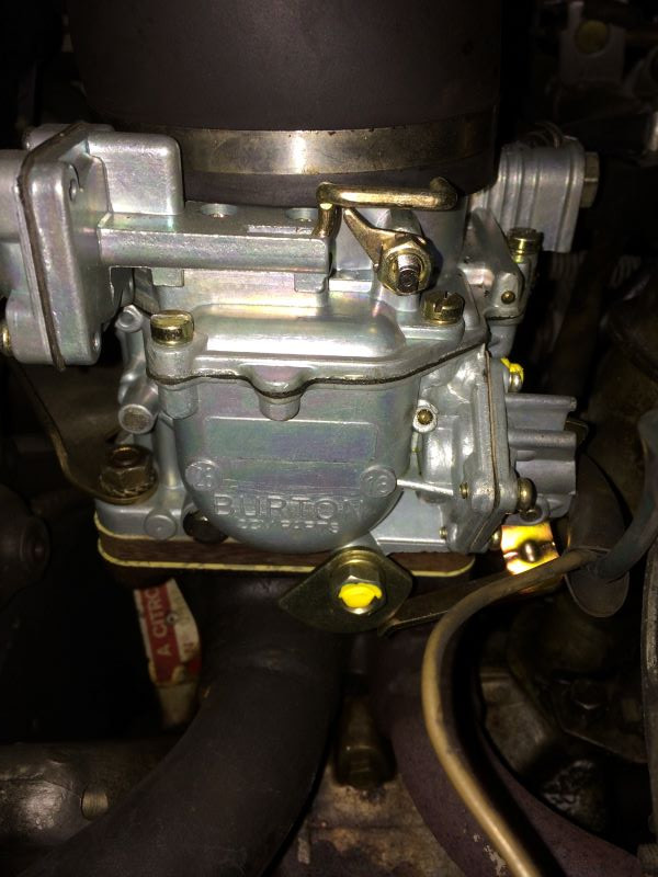

D'autre part, j'ai vérifié sur photo et une cale thermique neuve est bien présente sous le carbu Burton tout neuf.
cale thermique
cale thermique
