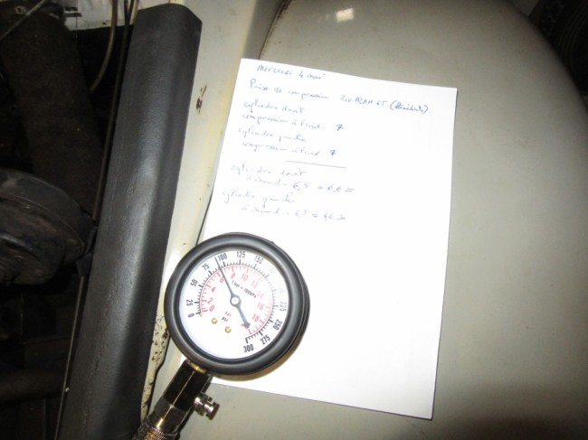

Petit retour, je me suis procuré un testeur de compression, au prix que cela coute, je pense qu'un mécano m'aurait prit plus cher, en plus, comme il n'y a pas d'électronique, il aurait été perdu... :mdr:
J'ai fait des test à froid et à chaud, en respectant toutes les procédures, volet carbu ouvert en grand, débranché les alimentations bobines, enlevé le filtre à air...
à froid la pression sur les deux cylindre est de 7,
à chaud, sur les deux cylindre également la pression descend à 6.5 environ, ça se rapproche du 6.6
Si j'en crois ce que tu dis plus haut, mon moteur n'est pas cuit, mais pas loin :pensif:
J'ai fait un petit test sur route, elle tourne mieux, depuis que j'ai reréglé la pédale d'accélérateur (pour que le volet aille à la vertical) et aussi remplacé le pseudo filtre (chiffon) à air que j'avais mis.
La différence est là ;)
Elle monte plus facilement à 80, je me demande si le compteur ne serait pas bloqué à cette vitesse, apres essai en descente, alors qu'elle tournait bien, le compteur n'a pas dépassé cette limite, j'avais pourtant le sentiment d'aller plus vite en bas de cette descente...
Un test au gps s'imposera, dommage je ne l'avais pas prit.
Donc pour moi, réglage pédale et remplacement filtre à air, ha j'oubliais, j'ai également remplacé les bougies.
