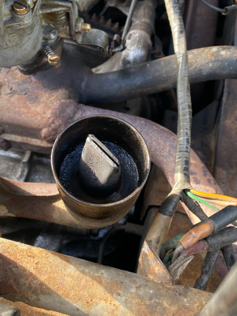

Le filtre à air, cela ne me semblait pas important, mais c'était sans doute une erreur, faut que ça respire. :p
Le volet sur le carburateur, pédale à fond, n'allait pas à la vertical, ça aussi ça semble dérisoire, mais pour gagner deux ou trois kms/h, c'est peut être utile.
Quand je faisais des manips à la main directement sur le volet, la pédale se déconnectait de la boule au bout de la tige métallique.
Je pensais que c'était du à l'épaisseur de tapis que j'avais mis au sol, mais pas que...
La pédale était tordu, sans doute à force de vouloir aller encore plus vite, on appuie encore plus fort
Peut être d'origine? , pas grave, j'ai redressé, mais cela n'a pas suffit pour que le volet soit à la vertical en position à fond, donc...

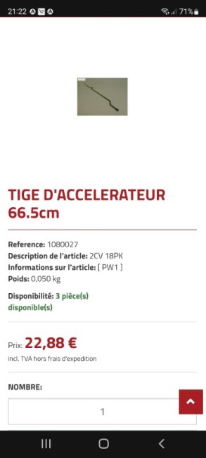

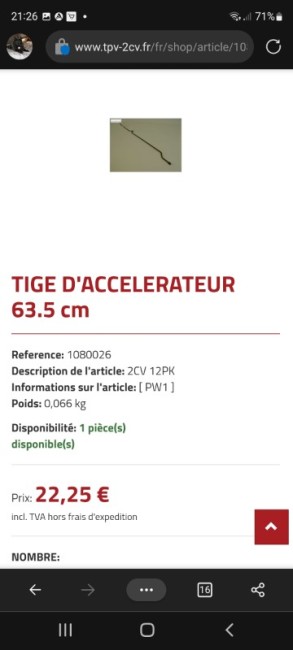

Sur la tige de l'accélérateur, il y a une sorte de lyre, je n'en connais pas l'utilité, mais j'ai agit dessus, je l'ai détordu, pour que cela rallonge la tige, du coup c'est bon de ce coté, le volet est en position vertical, pédale en position à fond.
Pour ma part, plus qu'a tester sur route, quand j'aurais remplacé les bougies...
