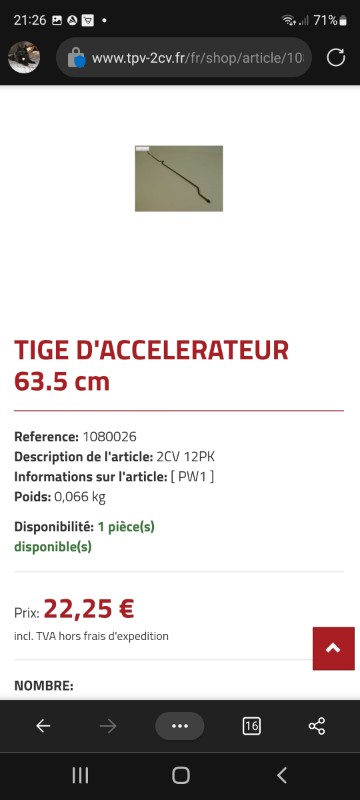

Messages : 9311
Re: Vitesse maxi pour une 2 cv 425cc 18 ch ?
J'ai eu le soucis, ma pédale tordue.
En fait ma tringle était trop longue
https://www.tpv-2cv.fr/fr/shop/article/ ... TEUR_665cm
Depuis, j'ai changé pour le modèle court, plus de soucis, accélération linéaire et pédale qui ne se tordue plus :pense:
https://www.tpv-2cv.fr/fr/shop/article/ ... EUR_635_cm
