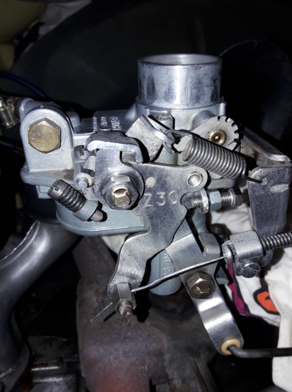

:salut: ,
En début d'année j'avais bien nettoyé mon carburateur démonté entièrement et passé au bac à ultra sons , il fonctionnant parfaitement , en ce moment au démarrage j'ai des défauts dans l’accélération et ensuite plus rien tout fonctionne bien .
j'ai cherché à affiner le réglage mais sans succès donc je me tourne vers vous .
Carburateur Zénith IN4 .

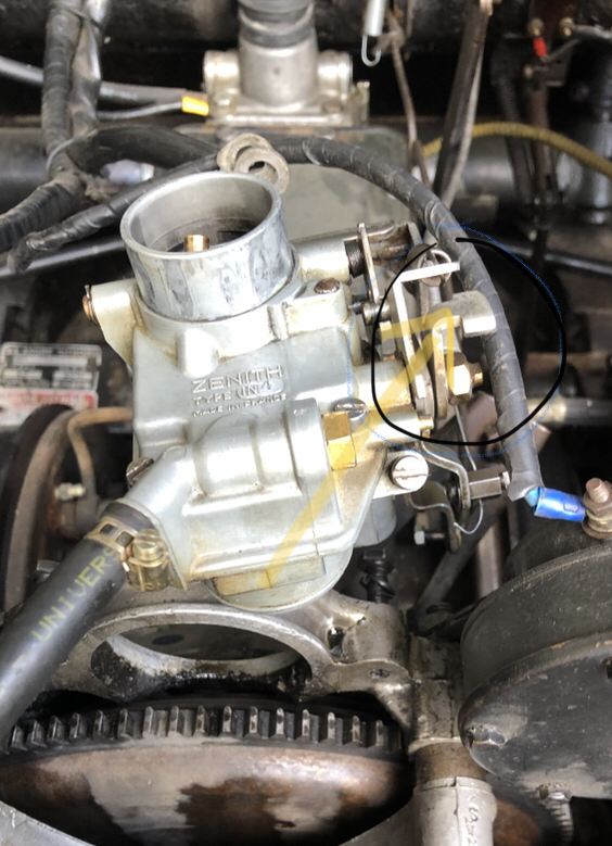

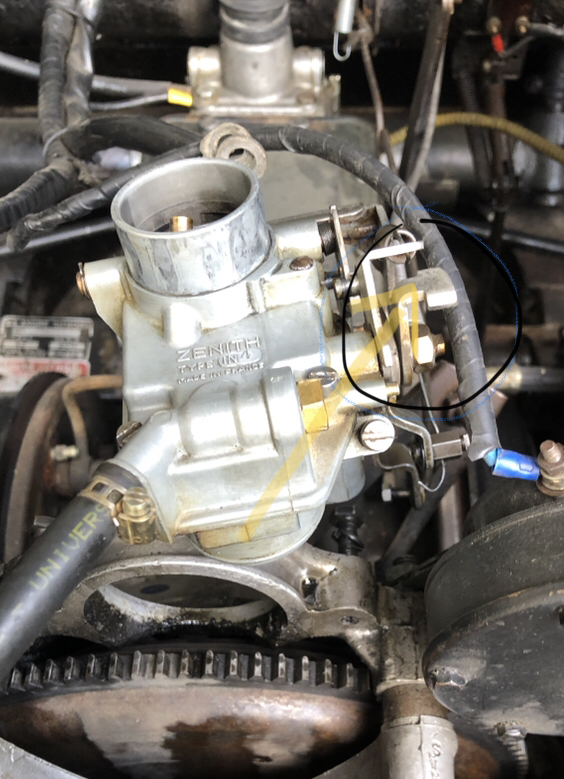

Sur mon carbu, j’ai une vis qui joue sur la garde de l’accélérateur. Je pense que c’est la vis de ralenti.
A la base, j’ai une vis. C’est la vis de richesse de ralenti ?
Si je vis, ça met moins d’air ou l’inverse ?
Et enfin, en haut à gauche de la photo, j’ai une vis de réglage entourée d’un ressort, comme les vis de ralentis de Mob.(voir photo en haut à gauche près du filtre) Mais à priori elle ne sert à rien, aucun levier ne vient taper dessus. A quoi sert-elle ?
Merci pour votre aide

Bon, ce carbu m’énervait tellement (pas de ralenti, à-coups à bas régime...) que j’ai décidé de la remplacer par un 26 cbi Solex que j’avais en stock.
Quitte à le remplacer, je me suis dit : pourquoi ne pas le démonter et l’ouvrir pour voir comment c’est fait à l’intérieur.
Je démonte le tout, j’ouvre, je nettoie un peu, il est globalement très propre et semble fonctionnel.
Au moment de remonter, je me heurte à un levier « bizarre » qui ne sert à rien. Souvenez vous, j’avais une vis de ralenti dans le vide. Hé bien ce levier actionne le frein de ralenti. Après réflexion, je me rends compte qu’il était monté à l envers !
Non seulement je n’avais pas de frein de ralenti mais je ne pouvais pas régler la garde d’accélérateur !
Tout est bien qui fini bien, maintenant ça fonctionne !
Il me reste à peaufiner les réglages mais tout semble ok.
Que c’est satisfaisant de trouver une panne tout seul...

Voici la photo, on voit le bitonio qui ne sert à rien.
Il faut le retourner 2 fois :
Vers l’intérieur
Vers le bas
Dans ce cas, là vis de réglage fait effet. (Voir photo du montage en haut du post)
