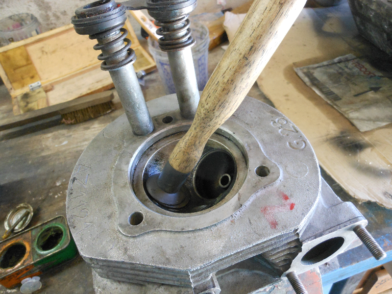

le mieux fait une photo sil te plaît

photos segments
le diametre de la coupelle de culasse 12
le diametre des joint 10;4
apparemment chez le fournisseur il n'y a qu'une sorte de joint

ok !! il on du sûrement changer les guides , et la faut monté des valves ( joints) plus gros,

j'ai contacté le fournisseur Renov 2cv d'apres lui le support de joint de queue de soupape est en cuivre et mesure environ 10;8 mm
j'ai une vieille culasse de 602 le support mesure 12 comme la mienne et les joints fonts 10
avez vous une idée ou des cotes que je puisse vérifier
c'est la prise de tete

Les culasses des premiers 602 n'avaient pas de joints de queue de soupape ; c'est le cas de ma 2 CV 6 de 1979, entièrement d'origine.
Je ne sais pas à quelle date les joints ont été montés.
En outre, il existait un petit appareil, une espèce de fraise à monter sur une perceuse, qui permettait d'usiner le haut du guide de soupape en bronze pour poser un joint sur les culasses qui n'en étaient pas munies.
C'est peut-être l'explication...

Je pense qu'il faut appeler un chat un chat.
Les joints dont on parle sont les "joints de queue de soupape".
Ils se montent sur les "guides de soupapes".
Parler de valve est impropre et peut prêter à confusion, surtout que soupape en anglais de dit valve...
Et il n'y en a pas sur les 375, les 425, les 602 M4 des AMI 6, ni sur les premiers 602 M28. Je pense que ce sont les 602 de la dernière génération M28/1 qui en sont pourvus (à vérifier toutefois).

merci à Rene et a bob
je vais donc pouvoir remonter tranquillement mes culasses

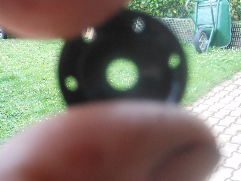

j ai démonté les frein avant dans un seul des cylindre j ai trouvé une rondelle métallique en appui entre le ressort et la membrane

Je pense que cette rondelle servait à protéger la coupelle pour que le ressort ne la blesse pas. :|
