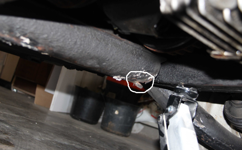

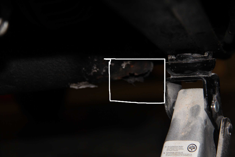

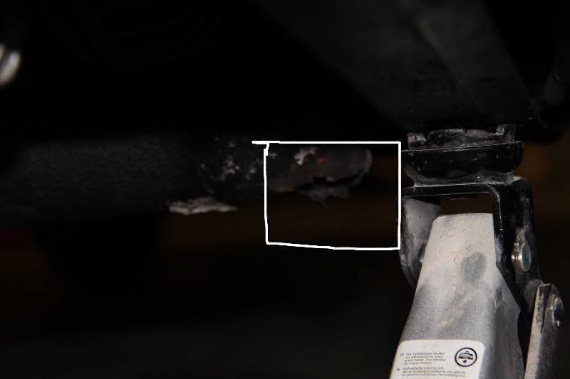

alors en y regardant de plus près ce matin, en me mettant sous la voiture voici ce que j'ai constaté... voici 2 photos:
joli trou, non?
je vais donc pour le moment combler le trou avant de changer cette partie, d'ailleurs je ne sais plus le nom de cette partie d'échappement... :roll:
Re: Echappement bruyant... 2 cv
Ben, oui, c'est percé...

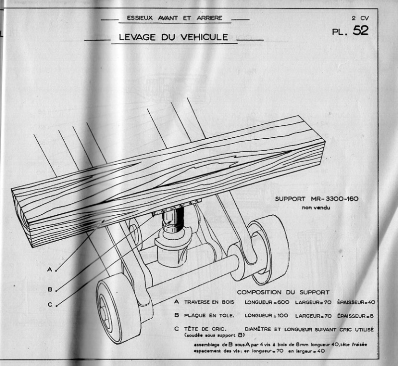

Mais le cric, vaut mieux pas le mettre là. Le meilleur endroit, celui préconisé dans le dictionnaire de réparation Citroën, c'est sous l'essieu, là où le longeron du châssis est renforcé. Et si on veut lever les deux cotés en même temps, il faut utiliser un bastaing de 600 x 70 x 40 environ.
Citroën précise bien : non vendu :lol:

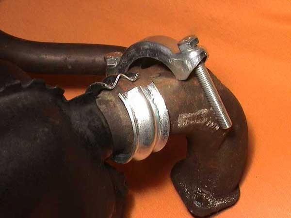

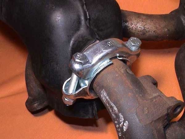

J'ai le même problème avec un collier d'entrée, je n'arrive pas à aligner le pot sous boîte et l'échangeur (manque quelques millimètres pour que les deux entre dans la gorge du collier).
Je ne sais plus quoi faire, j'ai essayé le marteau.
J'ai vu un collier spécial mais, il n'est plus dispo :
http://www.pp-2cv.be/FR/News/CollierEchappement.htm
Oui c'est malheureusement classique avec de l'adaptable : il faut adapter.
Déjà, il faut que tu libères le pot de détente sous boite pour lui donner du jeu, et que tu desserres aussi las colliers entre la bête à corne et les échangeurs.
Si tu l'as fait, il ne faut pas hésiter à utiliser un long bras de levier, un tube d'un bon mètre, pour faire bouger le pot de détente et tout le bazar pour aligner au mieux.
Quand tu auras réussi à mettre les colliers, parce que tu vas réussir, il faudra jouer du marteau sur chacun ou presque, tout en les serrant, pour les mettre au mieux sans fuite. Et ne pas hésiter à taper fort.
Pas facile, je te l'accorde. persévère et bon courage.
Tu peux mettre des colliers "genre Burton". Je dis genre parce que d'autres marchands en vendent.
Et je ne connaissais pas l'accessoire que tu montres. Ca a l'air intéressant. On doit pouvoir le trouver ailleurs. Mais je pense pas utile avec les colliers "genre Burton"...

bob41 a écrit : 04 févr. 2021, 17:01 :salut:
Une bonne barre de fer + un bon marteau = collier en place.
