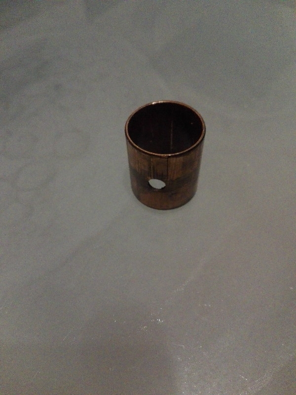

Si je comprends bien le graissage se fait en montant dans la bielle ?
C'est ça moi que j'ai, percé que d'un côté
Messages : 11547
Re: Remise sur route 2cv az
oui c’est çà , c’est parfait, le trou diriger ver le trous de la tête de bielle , l'huile remonte part le bas,
pour huiler l'axe, il y a un trous ,mais percer de part en part comme sur ta photo.
zamzam a écrit :Yep !
Tout d'abord il faut appeler un chat un chat ! Ici selon toute vraisemblance il s'agit des bagues de pieds de bielle qui sont percées d'un seul trou qui suffit à amener un film d'huile entre elles et les axes à condition bien sûr que ce trou soit monté en regard de celui de la bielle ! :wink:
Exact.
Le pied de bielle c'est coté piston, la tête de bielle coté vilebrequin.
Les coussinets de bielle sont sous la tête de bielle.
Sur une 2 CV les bielles ne sont pas démontables, je ne vois donc pas comment on pourrait changer les coussinets :shock: :shock:
La bague montrée sur la photo, comme le dit Zamzam, est la bague de pied de bielle qui n'a effectivement qu'un trou.
gogo563
Exact, c'est la bague de pied de bielle de mon vilo. Et c'est justement ces 2 là que je cherche à remplacer, Même si elles paraissent encore dans les côtes.
Je vois qu'en photo vous avez de la A et de l'AZ, ça vous dit quelque chose où je pourrai trouver ces bagues ? moteur 425...

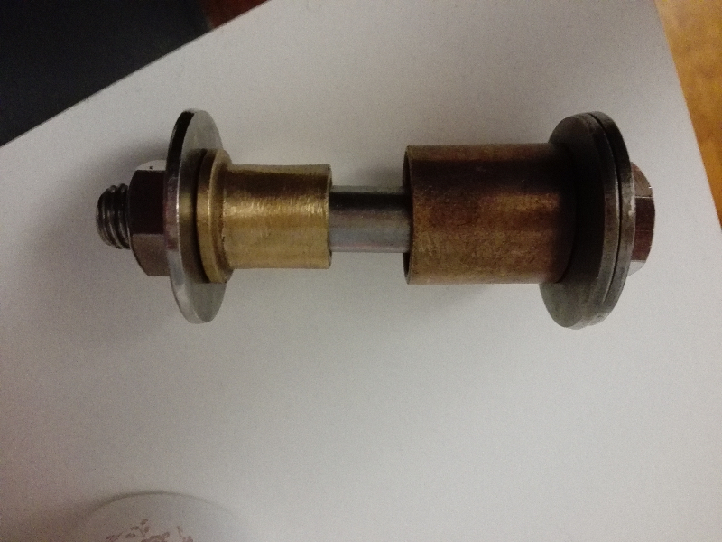

et voila l'outil pour les changer, outil facile a te fabriqué toi mème.

Et l'outil me le suis fabriqué, 2 bagues bronzes, un boulon...
:merci: du retour et de ton appareil :pouce: :salut:

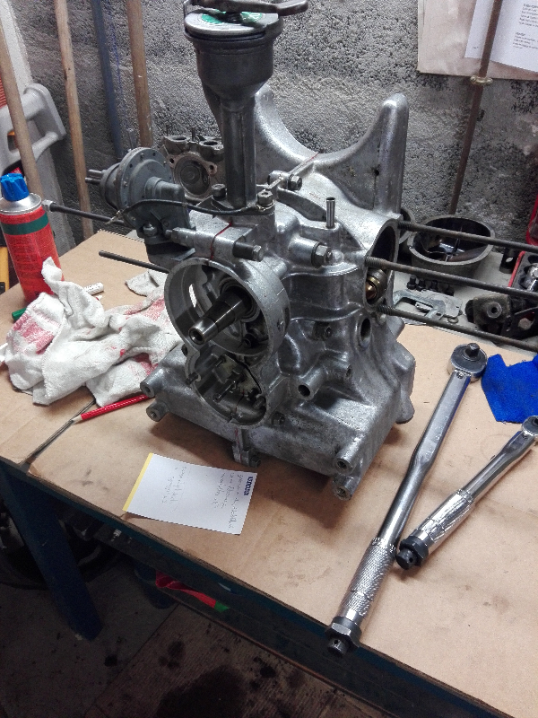

Coucou :D
Bon après un peu de travail le moteur reprend de la forme, cool ! Quelques interrogations quand même, sinon c'est pas drôle :laughing:
Je me demandais justement au niveau du clapet de décharge, il y avait de monté sur la vis 2 joints cuivre plats l'un contre l'autre. Montage normal ? Ou joint cuivre bombé à monter ? Ou qu'un joint plat ? Moteur 425 en 12cv toujours.
Merci :tchin:
Sous la vis du clapet de décharge il n'y a qu'un joint cuivre plat de 12x17x0,5.
De toute façon mettre deux joints l'un sur l'autre ça n'a jamais aucun intérêt, au contraire.
Si ce n'est de diminuer la pression du ressort et donc de diminuer la pression maximale du circuit de graissage ... pas sûr que ce soit une bonne chose !
