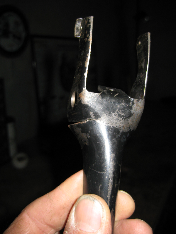

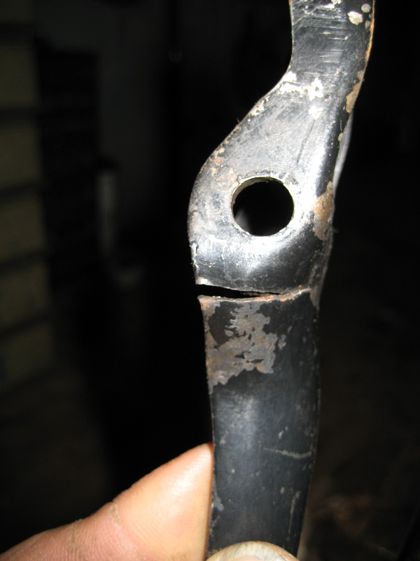

:salut: Cela me rappelle quelque chose et pour moi c'était la fourchette celle ou le câble vient s'accrocher qui était fendue sur le coté au niveau de l'axe.
C'est une piste mais peut être autre chose,en tout cas les mêmes symptômes :oops:

RICMAN41 a écrit ::salut: Cela me rappelle quelque chose et pour moi c'était la fourchette celle ou le câble vient s'accrocher qui était fendue sur le coté au niveau de l'axe.
Ça expliquerait le fait que les symptômes s'aggravent au fur et à mesure que je retendre la garde à l'embrayage.
Bon, dans tous les cas, je sens que je ne vais pas échapper une nouvelle dépose du moteur...
merci pour ces infos.

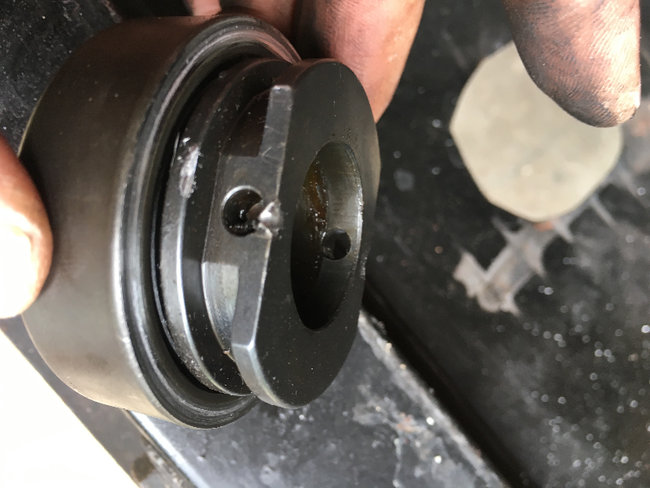

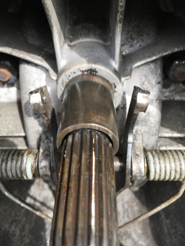

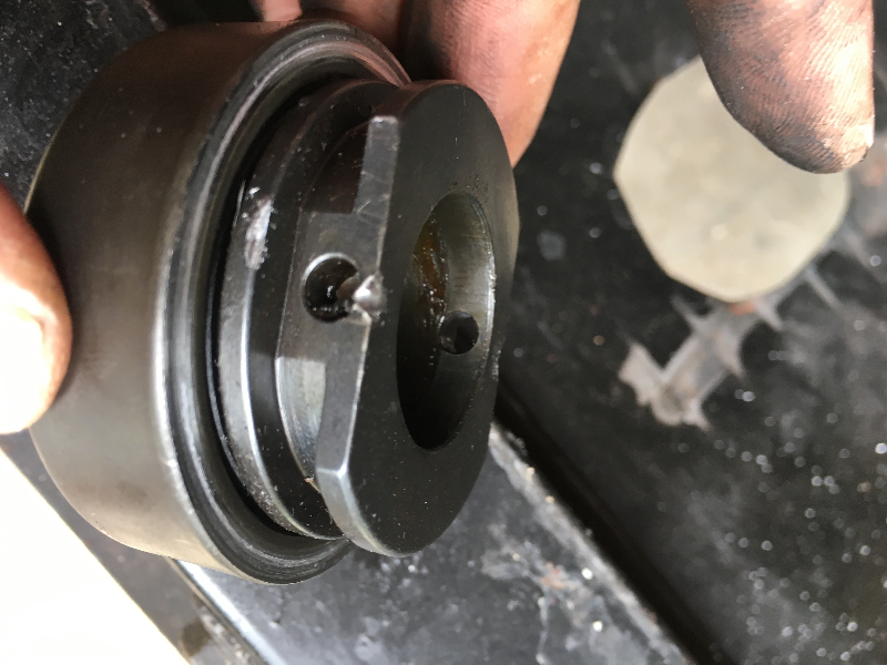

Bon, j'ai réussi à trouver le temps de re-déposer mon moteur et voir ce qui se passait :
J'avais certainement mal monter l'espèce de ressort qui tient en place la butée, résultat, ce ressort était toujours maintenu dans la fourchette, mais était sorti des trous de la butée, qui a pu se promener le long de l'axe et ainsi abîmer la fourchette.
Je me rappelle m'être posé la question du sens de ce ressort au montage.
Quelques photos pour imager.
je suis preneur d'une photo d'un ressort bien installé... merci par avance.
fourchette
fourchette
ressort
ressort
butée
butée

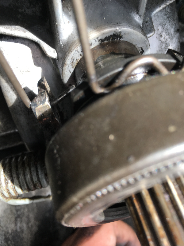

Messages : 3333
Re: 2cv6 - Probleme d'embrayage
:salut: J'ai cette photo de ma boîte si ça peut aider !!!

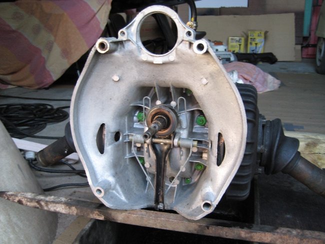

Merci Ricman41, le ressort dans mon cas est différent, mais je vais m'en inspirer.
Ci-dessous une photo plus large de ma boite lorsque j'ai déposé le moteur. On voit le modèle de ressort.
