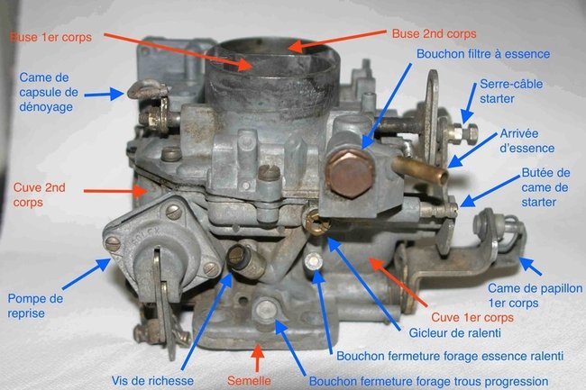

RICMAN41 a écrit ::salut: Je verrais plus un problème de carbu puisque tu n'avais pas ce problème avec l'autre. Tu dis que tu l'a nettoyé !!! comment ???Je pense qu'il doit y avoir une merde dans le circuit de progression, tu dévisses ton gicleur de ralenti et tu donnes un bon coup de soufflette dans le conduit pour commencer et vois ce que ça donne.
Bonjour Ricman41. En ce qui concerne le nettoyage du carbu, il a été entièrement désossé et passé à l'essence. J'ai sorti les gicleurs, j'ai soufflé tous les orifices que j'ai trouvés ainsi que le tami. J'ai changé les joints en métal, les joints de cuve et d'embase, la membrane de la pompe de reprise et le joint sous l'assistance starter. j'ai même changé le petit joint torique du gicleur d'accélération. Comme je débute, je ne sais pas quel est le gicleur de ralenti. Peux tu m'aider à le localiser? C'est bien celui qui est sur le côté à proximité de la visse de richesse, n'est-ce pas?
En parlant joint torique, mis à part celui qui est à la base du gicleur d'accélération, y en a-t-il d'autres ailleurs, car dans le kit de joints que j'ai reçu, il y en avait deux autres d'un taille différente mais je ne sais pas où ils vont (si il vont quelque part...).
Merci pour votre aide à tous!

"Comme je débute, je ne sais pas quel est le gicleur de ralenti."
Oui C'est le gicleur qui se trouve en dessous du bouchon du filtre à essence et à proximité de la vis de richesse
c'est quoi que tu appelle le gicleur d'accélération ???
-réglage des flotteurs suivant la taille des buses, ces chiffres sont normalement gravés sur le coté du corps cuve en dessous de la gravure d'identification, à vérifier !!!
-21/24 = 18mm
-18/26 = 21mm

Le modèle est un 18/26 donc selon toi, c'est 21mm. Et de mon côté, j'ai laissé à 18mm.
Le gicleur d'accélération (j'ai trouvé le nom sur internet, mais ce n'est peut être pas comme ça qu'on l'appelle) c'est le petit tube gicleur qui envoie une pichnette d'essence dans le 1er corps quand j'actionne l'accélérateur.
