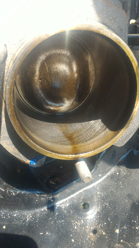

Bonjour à tous, je vien de terminer de restaurer ma 2cv6 de 1980, mai elle n'est pas aller très loin le carbu neuf étai très difficile à régler et pour cause au début elle fumait très légèrement bleu mai ce week je suis aller fait un tour la elle c'est mise à fumer comme un train, et je me suis donc décider à réouvrire le moteur et la catastrophe mes cylindres sont plein d'huile ainsi que les conduit d'admition et d'échappement

Les segments sont mal montés ou HS ou les chemises et/ou les pistons sont rayés. Ou l'huile que tu utilises est trop fluide... :shock:
Vérifie d'abord le montage des segments : les ouvertures des trois segments doivent être à 120 degrés.
Si c'est bon, il faudra envisager de changer les segments, voire les ensembles chemises-pistons.

Merci de ta réponse, mai j'ai pas précisée que j'ai changer le ki chemise piston et en ce qui concerne l'huile c'est de la 20w50 on peut difficilement faire plus épais en huile moteur :roll:
Re: Présence d'huile dans les cylindres
OK, et pour les segments ? Comment sont-ils montés ?

as tu bien tiercé tes segments
moi je monte le segment racleur la fente vers le haut
as tu le probleme sur les 2 cylindres

si tu a acheter un kit chemise piston, tout montés, souvent les segments son mal monté, et mal tiercer,
si tu a pas fait trop de kilomètre tu peut tenter de tout remonter correctement, maintenant si tu a fait des km 500/600/ voir plus
tes segment se son rodé une fois , il faudra les changer,. bref une chose de sur c’est bien ta segmentation qui merde.

:boulet: désolé de ne pas avoir placer mon sujet au bonne endroit mais je suis nouveau sur le forum et je ne voyais pas comment faire, cela étant précis pour vos précieuses réponses je suis aller m'acheter un outils pour remonter les segment il n'ont pas eu le temps de se roder car je je n'ai du faire que 50 pauvre km :pleurs:
