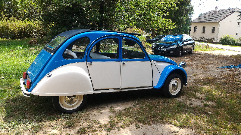

Salut les passionnés moi c'est Mickaël j'ai 25 ans j'habite dans le Jura et je suis propriétaire d'une 2cv6 depuis que j'ai eu mon permis à 18 ans, c'est ma 1ère voitutre.
Je l'avais grossièrement retaper en 2012, mai il y a 2 ans à cause de l'accumulation de problème j'ai donc décider de la restaurer dans les règles de l'art avec ma petite touche personnelle :france1:
Et à ce jours elle est pratiquement terminé malgré quelques ennuis moteur :scoot:

Hé bien je vois que tu as trouvé la route du café ....
Bienvenue, donc !!
Sympa cette robe ! J'aime bien la façon dont les couleurs sont réparties ! :pouce:

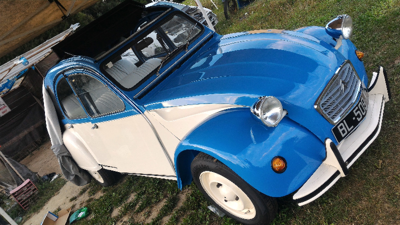

...bhen dis donc, 18ans 1ere voiture une deuche?!..... c'est pas courant! C'est toi qui en voulait une ou des souvenirs etc? c'est ta voiture du quotidien ?
En tout cas une chose est sure, je pense que tu ne dois pas passer inapercu et tes potes ont du etre etonnés?!
En tout cas, sympa la nouvelle version en bicolore! tu as fais un joli travail, ca lui va super bien à ta deuche! BRAVO ! ;)

Et bien pour dire c'était la voiture de mon père et à l'époque quand j'ai eu mon permis je cherchais une voiture normale ( j'ai failli acheter une zx :mdr: ) mais mon père a voulu vendre sa deuch et après i avoir réfléchi je lui ai demander et il me la donner elle étai en salle état mai je suis rapidement tomber amoureux de la deuch et je ne l'ai jamais quitter :scoot:
