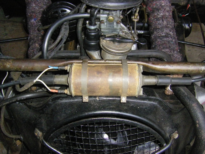

J'ai eu aussi un ennui avec la bobine métallique triangulaire d'origine, je l'ai remplacée par une bobine ronde en tôle Ducellier, accessoire d'époque, que j'avais avec tout son système d'adaptation.
Bobine métallique triangulaire d'origine
Bobine métallique ronde accessoire d'époque.

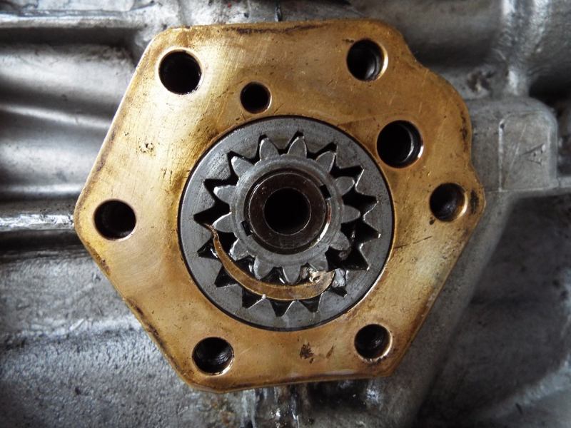

J'ai sorti le moteur et effectué quelques démontages : rien dans les culasses ni au niveau des chemises pistons.
Mais j'ai trouvé : c'est la pompe à huile qui a cassé ; une ou deux dents de l'engrenage intérieur ont pris des vacances et ont coincé le tout.
C'est moins pire que ce que je craignais. :)

Si, il manque un bout de dent à 8 h. Il y a un bout de ferraille à 4h. et un autre petit bout est tombé avec le couvercle.
Effectivement ces morceaux ont l'air trop importants pour être seulement le bout de dent qui manque ; alors quoi ?
En plus la pièce en laiton en forme de demi-lune a tourné est coince aussi tout le mécanisme.
J'ai essayé de faire tourner sans succès.
Les engrenages ne sortent pas ni le corps de pompe, je crois que je vais devoir ouvrir le moteur... Merdum ! :enerve2:
Messages : 11567
Re: Renovation de ma 2 CV type A de 12/1950
si les engrenage sorte pas sil son coincé normal, essaie avec deux boulon du bon diamètre
de les rentrer juste a ras de la plaque du corps de pompe , pas trop pour pas rentrer dans le filetage du carter ,
tu en mais un a 15 h l'autre a 9 h et avec un démonte pneu ou autre , tu force entre les deux boulons pour la faire pivoter
d’un coté ou de l'autre . sinon faut desserrer les carter, mais normalement on dépose et repose une pompe sans ouvrir les carters. :salut:

Ta pompe doit être bloquée car elle semble en contrainte à cause des morceaux de fer entre dentelures et cannelures ( :D ) sur la photo on dirait que l'espace entre l'engrenage et le corps est moindre à 4h qu'à 10h ... peut être tu pourrais essayer d'extraire ces intrus pour libérer cette contrainte ?

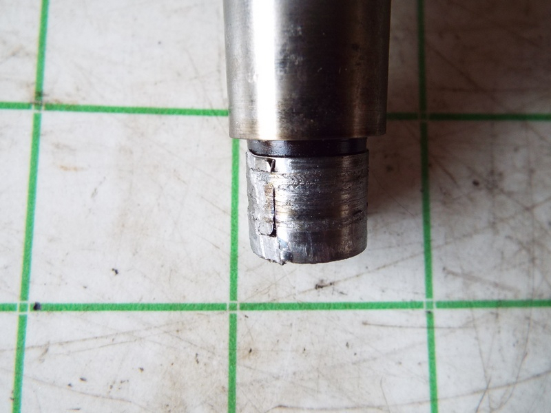

Voici une photo des petits bouts de ferraille trouvés dans la pompe. Ca ressemble bien à une clavette.
C'est vrai que je ne vois pas comment elle aurait pu passer.
Quand j'aurai sorti le pignon, si j'y arrive, on y verra peut-être plus clair...

Oui il y a deux rainures de clavette, c'est la pompe qui était sur ce moteur, mais il n'y avait qu'un clavette quand je l'ai démontée.
La pompe s'est arrêtée de fonctionner quand le moteur s'est bloqué, ou c'est en fait l'inverse : la pompe s'est bloquée ce qui a entraîné l'arrêt du moteur. Si, si René, si la pompe se bloque comme c'est le cas ici par un bout de ferraille entre les dents qui entraîne la rupture du guide en laiton, plus rien ne peut tourner. Le pignon est complétement bloqué sur l'arbre, comme soudé, impossible de le sortir.
J'ai bien regardé partout, il n'y a pas eu d'absence de lubrification. Le vilebrequin, les poussoirs, les soupapes, les chemises et pistons, tout est impeccable.
Je cherche actuellement un arbre à cames avec la pompe, si je ne trouve que l'arbre à cames je te ferai signe pour ta pompe ; j'ai regardé, je n'en ai pas de démontées.

J'ai réussi à sortir le pignon.
Comme je le pensais la clavette a été complétement cisaillée. :shock:
Le pignon est salement abîmé et l'arbre à cames HS. :(
Reste à savoir si la rupture de la clavette est la cause ou la conséquence du blocage de la pompe. :???:
Si le déflecteur du corps de pompe s'est cassé, (mais comment ?) il a pu bloquer la pompe et, sous la contrainte due à l'arrêt brutal, avec l'inertie du moteur, la clavette être cisaillée.
On voit bien sur cette photo que le déflecteur en laiton n'est plus dans l'axe et qu'il semble qu'il se soit légèrement déplacé vers la gauche (flèche de gauche) et qu'il bloque la pompe.
Mais toujours la même question, que l'on se pose souvent en cas de rupture, est-ce la cause ou la conséquence ? :pense:
Quoiqu'il en soit il me faut un nouvel arbre à cames et une nouvelle pompe...

Oui je m'en doutait bien que ton arbre aurais morfler,
ben j'ai bien éplucher ton soucis avec ma pompe sous les yeux, le responsable de tout ça ,c’est ta clavette ,
pas de bonne qualité , ( trop tendre) et pas usiné pile poils dans la rayure, bref. Je t'ai dit plus haut que je penser pas que la clavette
pouvait passer entre les pignon une fois la plaque serrer, ben c’est une erreur de ma part, la clavette peut passer part l'avant , je t’explique
ta clavette a cassé, du au jeux quelle devait avoir, et la qualité, mais le morceau cassé ne pouvant pas passer vue que l'arbre et en place,
le petit bout cassé, a du glisser le l'on de la rayure du pignon et tombé dans la plaque il y a deux réserve d'huile, la grande communique
avec le grand pignon ,la pression d'huile a fait bouger ton morceau cassé et partir dans le grand pignon ,tordre la demi lune en laiton
du corps de pompe et de coincé l'engrenage, le reste de la clavette cassé et rester sur l'arbre, qui lui a continuer a tourner sans la pompe
et c’est tout usiné et chauffer, voila mon point de vue ta clavette et le grand coupable . il te reste a tout trouver en 375 cm l'arbre et la pompe
tu va galérer,. :salut:

Oui, René, c'est exactement ce que je pense.
Merci Zamzam pour le lien, mais il manque la clavette :mdr:
Je suis en relation avec une personne qui vend des pièces de A, je crois qu'elle a ce qu'il me faut.
