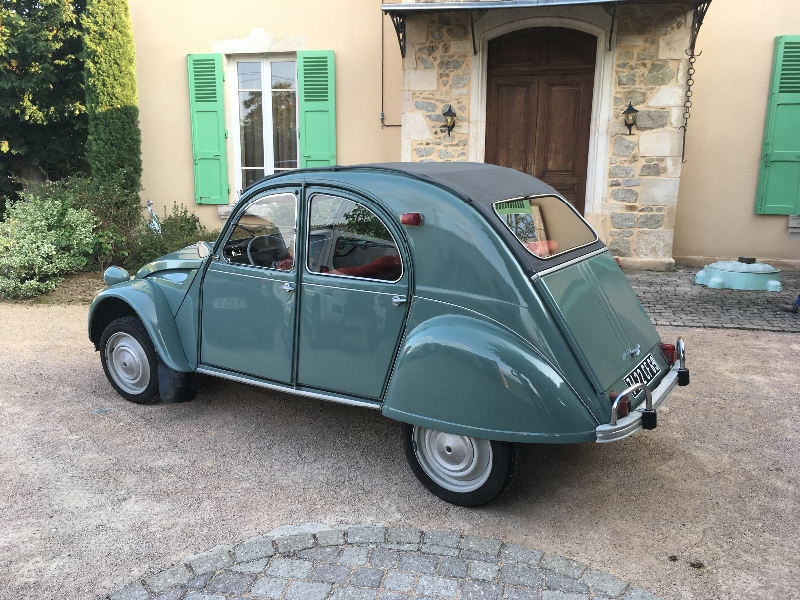

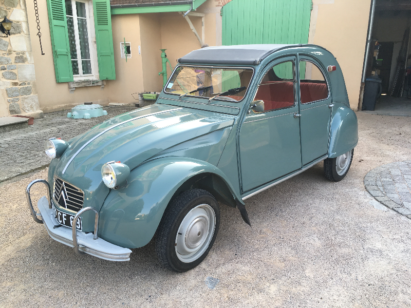

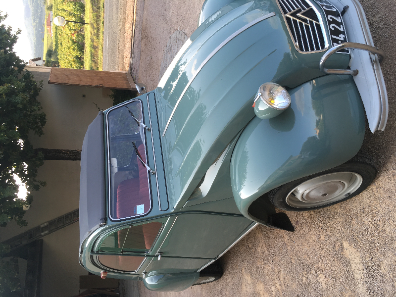

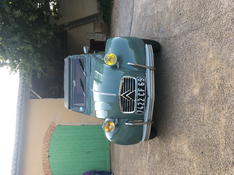

Voici donc quelques photos générales de la belle:
Elle a de la gueule non?
Et pour valider les dires de Ricman, il s'agit d'un joli vert embrun :tchin:

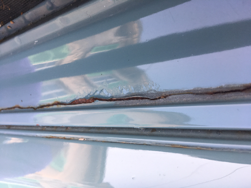

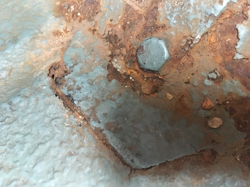

Bon, de loin c'est bien beau mais voilà les défauts de plus près...

Ensuite la très classique charnière de capot dont la peinture craque et qui commence à montrer des signes de rouille:
A l'endroit le pire:
Là, j'avoue que je ne sais pas quoi en penser...c'est grave docteur? Y a t'il urgence?

effectivement elle présente bien de loin. Pour ce qui est du choc portière, si la peinture est un brillant direct (le plus courant sur les 2cv), on peut faire une retouche au pinceau, gratter le plus la zone rouillée, antirouille pinceau et peinture au pinceau (ou aérosol) de la bonne teinte. C'est une petite réparation qui peut stopper la propagation de la rouille et rendre un aspect un peu meilleur, à moindre cout.
Pour la charnière de capot, là c'est un peu plus conséquent, faut voir si la rouille est perforante ou en surface, mais faut agir vite avant qu'elle ne se propage davantage c'est sur.
et un conseil pour redonner de l'éclat aux feux arrières et aux clignos de custode, un vernis brillant (ou satiné) est du plus bel effet!

Et enfin, le très classique planché qui commence à montrer quelques signes de souplesse:
Pour le reste, rien à signaler de visible ni palpable hormis quelques bricoles:
