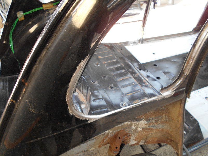

les reparations de toles des custode refaite

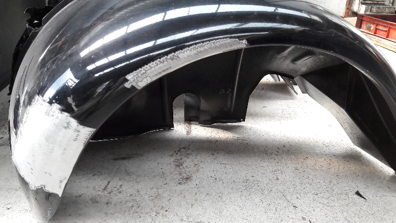

La jupe AR remplacée

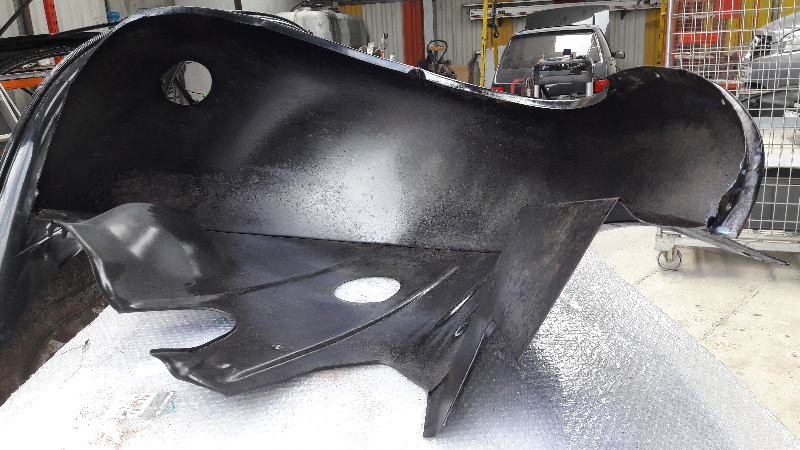

J'ai fait un bon gros coup de Ferox !! mon nouvel ami

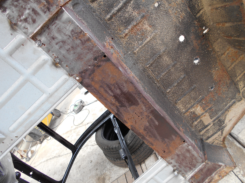

En grattant avant de passer l'antigravillon et le noir a chassis !! une belle surprise qu'il a fallu decoupé et remplacer
on découpe
on soude une plaque de remplacement découpé dans de la tole pour de Boxer lolol

Pour la Jupe on est parti du principe qu'il y a de grande chance de la rouille revienne (c'est la maladie lol) et donc qu'on avait pas le choix : il faut remplacer.
En revanche pour le remplacement pour le bas de la jupe plutot que de souder, on a coler !!! l'idée etant de dire que si on soude on affaibli la tole et donc que la rouille peut revenir plus rapidement.... bon on verra bien :lol:

tu évoque le collage, il y a quelques temps j'avais ouvert un post sur le sujet, avec quoi tu colle et comment? et question résistance de l'assemblage, ça donne quoi?
Salut Helios
Il s'agit d'une colle monocomposant pour carrosserie. Et meme si les professionnelles ne l'utilisent pas pour des raisons assez "incompréhensible" pour nous :D , ça fonctionne tres bien si le temps de seche est tres long

Finir la coque : supprimer la rouille et surtout réparer la tole au niveau des custodes arrières et la queue de pie de droite à refaire. (il parait que c'est classique lol)

Poncage découpage
Pose de la tole
on redresse et ajuste
Poncez et hop hop hop c'est tout beau
De l'autre coté methode un peu differente pour le meme resultat
Préparation des ailes
Préparation des supports de PC traités au Ferox mon nouvel ami lol

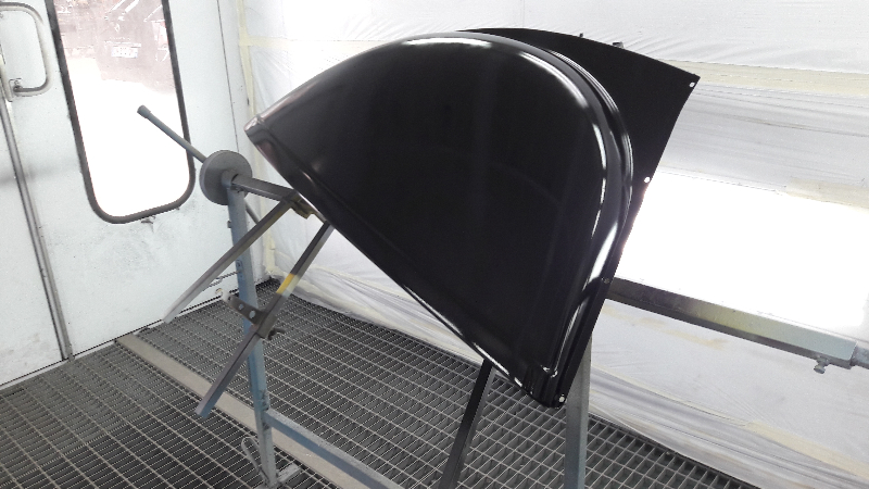

Bon bah voila la peinture est faite sur tous les elements. J'ai préparer la caisse que je ferai lundi !!! je vois un peu le bout arriver
Rien de particulier a mentionner.
Peinture avec verni pour la rendre brillante et surtout la proteger contre la lumière :-)
