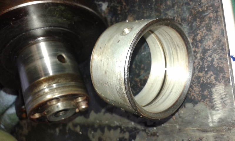

cet après midi j'ai sorti le vilebrequin. J'ai eu confirmation qu'il n'y a aucun jeu aux bielles. Par contre voici quelques photos des paliers.
Le palier arrière me semble trop marqué et certainement à remplacer. Voici l'Aac : Les traces noires sont des résidus de mastic. Les cames sont en trés bon état. Les carters sont en bon état au niveau des plans de joint. J'attends de recevoir les instruments de mesure que j'ai acheté, micromètre et comparateur pour prendre les cotes.
Que me conseillez vous ?
- renato13
- Messages : 11374
- Ma deuche : azlp grise 1960
- Localisation : istres
Re: Les grandes manoeuvres
![:salut: :salut:](./images/smilies/07.gif)
Ton vilo et beaucoup trop rayer, les coussinets sont hs, c’est du a un mauvais graissage ,ou beaucoup de km
contrôle, ou même change ta pompe a huile, et contrôle le circuit. pour moi ton vilo et hs !.
- zamzam
- Messages : 6421
- Âge : 64
renato13 a écrit :![]()
Je veux bien René, mais j'ai beau zoomer la photo, la qualité ne me permet pas de voir vraiment l'état du vilo !
![pensif :???:](./images/smilies/doute.png)
- lucky40
- Messages : 3426
- Ma deuche : AK400 76
- Localisation : Haute Lande
Les paliers sont marqués et je comptais les changer .Mais le vilo lui même ne me paraît en pas trop mauvais état ? Il n'y a aucun jeu, cela peut vouloir dire que ce moteur n'a pas tourné tant que ça ?
Un défaut de graissage, probablement car c'est plus courant comme problème. Maintenant, ce moteur , je le rappelle, est un 2ème couteau qui me sert d'apprentissage et si il y a trop de frais, je ne vais pas le restaurer, il partira à la ferraille.![:salut: :salut:](./images/smilies/07.gif)

- renato13
- Messages : 11374
zamzam a écrit :renato13 a écrit :![]()
moi je trouve le coussinet arrière tout rayer hs , et le vilo est marquer aussi ! il faut le rectifier ou le toilé
mais le vilo se rectifie pas ,il y a pas de coussinet cote réparation , sauf un atelier de rectification ,peut essayer de le rattraper sil y a pas beaucoup !!
c’est sur pour un diagnostic précis il faut avoir le vilo en main ,les photos souvent on voie pas tout, peut être que les rayure son superficielle.!!
et le coussinet avant et a changer aussi, mais le coussinet avant en principe on le trouve pas en pièce de rechange ,
et pour le changer, le pignon et monter en force au bon endroit, avec précision,
- lucky40
- Messages : 3426
Merci pour vos commentaires. J'ai aussi vu un ami qui restaure les voitures anciennes et lui ai montré le vilo, l'Aac, les poussoirs, la pompe à huile. Et ce qu'il en pense confirme ce que tu dis René: ce moteur est lessivé et a tourné avec un manque d'huile...
Donc trop de frais pour remettre en état, d'autant que les cylindres sont eux aussi un peu rayés : Ce moteur est bon pour la casse.
Voilà , vendredi matin je pars récupérer deux autres moteurs à démonter, peut être qu'avec trois, j'arriverai à en faire un potable ? mais c'est pas gagné !
Les carters sont pas mal , mais eux aussi un peu marqué au niveau des paliers, sont ils récupérables malgré cela ?
A bientôt et merci encore pour vos conseils.

Voilà, j'ai démonté le 2 ème moteur d'une AZU qui est identique à l'AZAM . Le vilo est HS car trop de jeu aux bielles, environ 25/100 au comparateur.
Du coup je pense reprendre le vilo du 1er moteur sans jeu aux bielles et voir si une rectification sera possible avec changement des deux coussinets à refaire avec les nouvelles cotes des paliers. Cela doit être faisable par un bon rectifieur/aléseur: bien sur il faut trouver la perle rare ...
