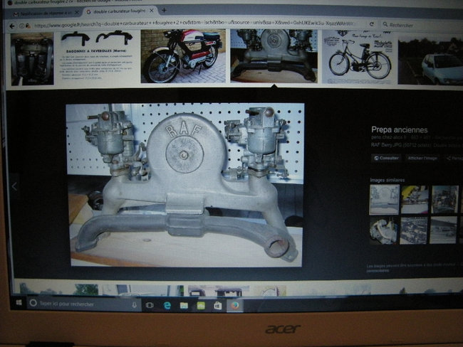

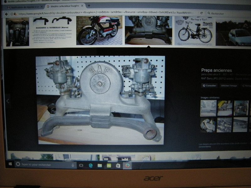

Re: Besoin d'aide pou un projet d'école d'ingé -2cv-
le montage fougère
- Fichiers joints
- le montage fougère
- téléchargement.jpg (10.21 Kio) Vu 8275 fois
je regarde tout a l'heure les gicleurs du 28 cbi que j’ai au garage, et je te dis ça .
oui se montage et différent , double carbu fougère du tien .

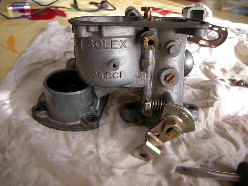

Voila jai regarder sur mon carbu 26bci sans frein de ralenti ( pour embrayage classique )
oui le CBI c’est avec frein de ralenti pour embrayage centrifuge, ( je pense que les CBI on les même gicleur,sauf le frein de ralentie en plus )
voila les calibre des gicleurs qui son très facile a démonter
1 le gicleur de font de cuve , solex 100
2 gicleur de ralentie solex 50
3 diffuseur solex 180
4 gicleur de richesse starter solex 120 ,
voila le carbu , si ça peut t'aider ,

Oui, donc si tu fait une pipe commune tu met pas la même chose que pipe séparée ^^
En plus je crois que la dépression "se répartie" entre chaque carbu, ce qui fait que l'impulsion est moins forte.
Merci en tout cas, j'ai réussi à trouver quelqu'un qui en avait un dans un carton donc c'est bon
