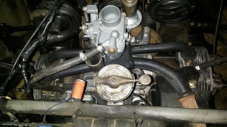

Merci à Bob 41, j'ai pu rectifier la tubulure en chauffant et en la fixant sur un gabarit constitué d'une plaque de métal que j'ai perforée pour visser la tubulure d'un côté. Puis avec un axe j'ai pu dévriller.
J'ai suivi les conseil de Bob 41 en dévissant les vis de fixation des culasses ce qui a permis de placer sans problème la tubulure. Il ne reste plus qu'à tout resserrer.
Voici la photo.
