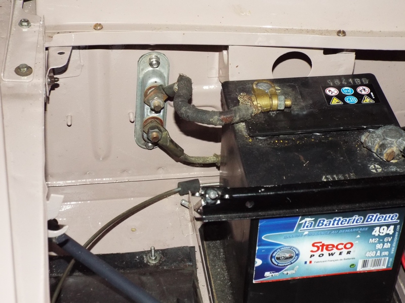

Sur mon AMI 6 il y avait un coupe-circuit que j'ai laissé.
Il est situé sur le tablier à coté de la batterie et coupe la mise à la masse. La clé amovible est à l'intarieur de la voiture tout à droit au dessus de la planche de bord, pas très visible.
Je ne crois pas que ça constitue un antivol bien efficace? Ca sert surtout à isoler la batterie au garage.

@bob41 => Je pense que ca peut quand même retarder le voleur, par contre, ce que tu pourrait faire, c'est mettre un petit cadenas pour bloquer l'ouverture du capot vu que par ton système on peut l'enlever en soulevant le capot

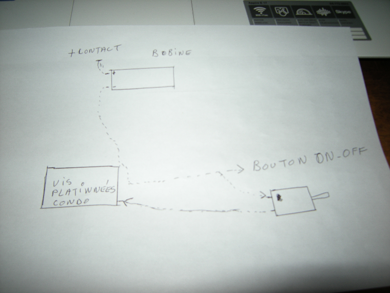

Moi sur ma mémère, je lui et monté un anti démarrage tout simple mais très efficace
je lui est monté un interrupteur on -off, planqué dehors qui se voie pas et j’ai fait passer le moins bobine
débrancher coté vis en bas du boîtier puis raccordé au bouton et un fil auxiliaire, voila un petit croquis vite fait . :salut:
