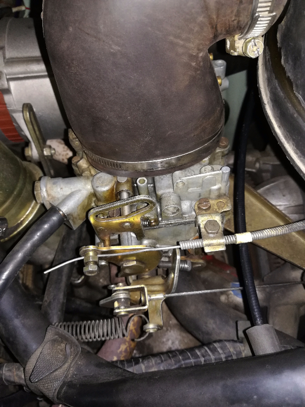

Mon joint de cuve a été changé j ai bien vérifié qu il était adapté et j ai meme fait l essai de remettre l ancien. Tout a démarre quand nous avons entrepri un nettoyage carbu suite a des trous qu on avait a l accélération. L'allumage est sur et bien caler mais plus de ralenti. Je poste ensuite une photo du carbu

Message par Sebsolex59 »
Voila 3 photos du carbu

Messages : 3325
Re: Ralenti 2cv
:salut: Tu peux lire ce sujet et comparer ton joint de cuve avec celui présent dans le sujet, vérifies aussi ta hauteur de cuve
le sujet:viewtopic.php?t=7968
As-tu réglé ton papillon du premier corps par rapport à ton 1er trou de progression ?

J avais plusieurs post sur ces fameux joints. Et après vérification il est bien conforme. Quand au réglage du volet je l avais réglé de tel sorte que le moindre appui sur l accélérateur fasse découvrir le premier trou de progression

Et ton niveau de cuve ?

RICMAN41 a écrit :Et ton niveau de cuve ?
Je l ai mis a 1,7

Messages : 3325
Re: Ralenti 2cv
Sebsolex59 a écrit : Ben les gicleurs et le carbu ont tous été passé au compresseur haute pression donc je pense pas
Au karcher :shock: tu n'y vas pas avec le dos de la cuillère toi :laughing:
Il faudrait valider ton circuit de ralenti voir si il n'est pas bouché soit avec une seringue soit avec un nettoyeur vapeur.
Pour ta hauteur de cuve,c'est 21mm entre l'axe du flotteur et le joint.
