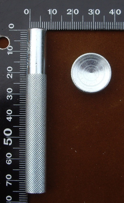

Quelqu'un a t il une methode simple et propre pour poser les rivets tubulaire qui fixent les bavettes? Je souhaite poser du tubulaire comme a l'origine et non du pop.

Je l'ai fait avec un petit appareil à moins de 10 euros, comportant un poinçon et une enclume. Il vaut mieux être deux :
On peut le trouver notamment ici :
https://www.esprit-cuir.fr/boutique/les ... se-rivets/
Il y en a qui le font avec une pince étau, mais il faut se faire une cale de la forme de la tête du rivet sinon on le marque et c'est pas beau !
