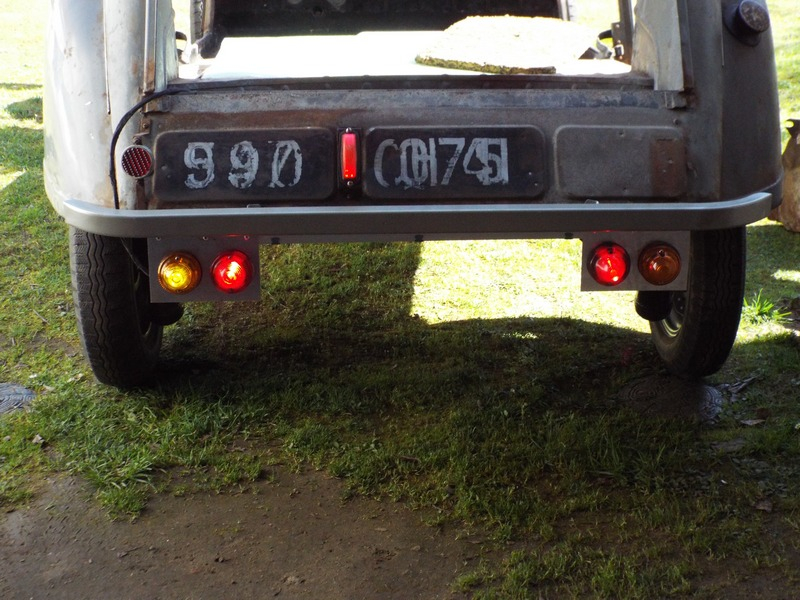

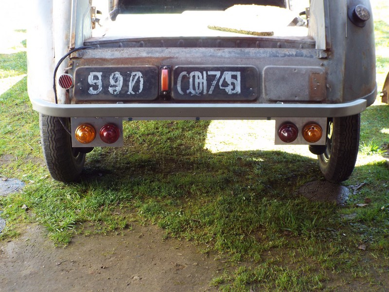

Sinon pour les clignotants, sur ma type A j'ai fait ça. Mais la A c'est pire que l'AZ : il n'y a pas de clignotant du tout, ni de stop d'aiileurs. C'est démontable, en concentre je l'enlève. Et ce sont des leds. (qui viennent de chez Classic Auto Elec !)

Je redeterre ce topic parce que j'aimerai bien savoir si effectivement en mettant une centrale électronique avec les ampoules à leds le bruiteur fonctionne normalement, ce qui simplifierait l'installation. ..
Riton31 moi je compte installer des ampoules équivalentes à 21 watts...

Moi j"acheté un modèle tout simple chez un vendeur bien connu.. J'ai le bruit du clignotant et mes LEDS fonctionnent très bien.
