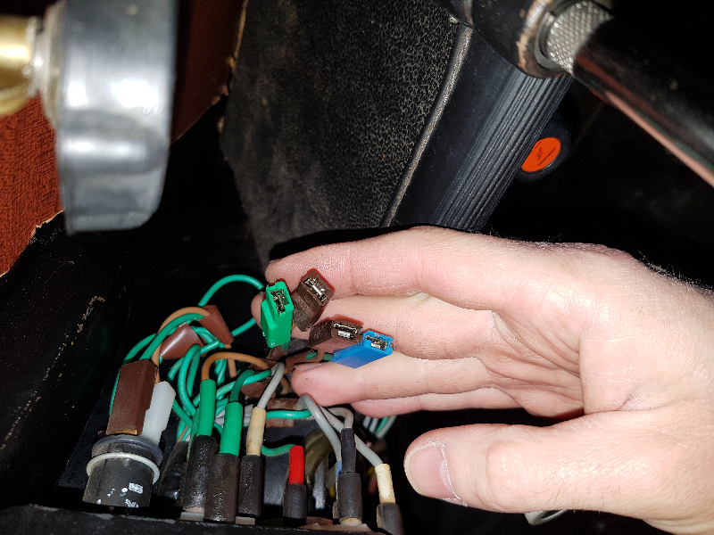

Du coup derrière le tableau J'ai trouvé une poignée de fils non connectés, à quoi peuvent ils servir ?

Je pense que le faisceau est le même pour les 2 CV 6 Special et pour les Club. Ces fils sont peut-être utilisées sur les Club :???:

Possible... Ca correspond peut être aux indicateurs de clignotants et d'éclairage ?

Si tout fonctionne sur ta voiture et accessoire aussi, ne te tracasse pas il y a souvent sur les faisceaux des fils qui son pas brancher,c’est selon le modèle et accessoire ,
teste les un a un voir sil y a du jus ,et si oui tu isole bien, :salut:

Donc comme tu dis, un bout de gaine thermo à chaque bout et zou, tranquille !

Des fois ça vaut la peine de mesurer s'il y a un 12 V volts permanent ou Après contact et marquer le fil (thermo de couleur différente).
Ainsi, si on souhaite ajouter des accessoires _genre un lave-glace électrique :siffle: _ (pas taper la tête, les puristes) on sait où piquer du jus ^^

Ce qui m'inquiéterait c'est qu'on ne sait pas trop l'intensité supportée par ces fils, donc pour installer autoradio, allume-cigare et montre, je vais préférer tirer des fils moi-même... :wink: Genre du maousse costaud qui supporte 60A :laughing:
A moins qu'un de ces fils soit relié au comodo d'éclairage, ce qui me donnerait une alimentation pour le rétroéclairage de la pendule, 1,2W ça devrait pas surcharger le fil :laughing:

webvince a écrit :Mauvais contact dans le bouton : démonté, aspergé de nettoyant contacts, actionné pendant 5 minutes, rebranché... Ca marche !
A connecter un voyant de clignotants et un voyant de phares. En plus tu as les trous qu'il faut pour les mettre ! Je crois que pour les clignotants c'est entre un des fils marron et le fils vert et pour les phares entre l'autre fil marron et le bleu. Les 2 fils marrons sont reliés entre eux.

Bien vu, à la page 220 du tome 1 de la compilation des 2cvXpert, il y a un schéma électrique des modèles après 82 (comme la mienne) et effectivement les voyants feux de route et clignotants sont branchés sur un fil Mr et respectivement sur un fil Bl et Ve :salut:
Je suppose donc que les fils marrons n'ont pas d'importance et sont reliés à la masse...
