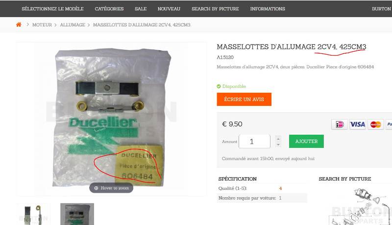

Salut à tous,
J'ai trouvé quelques pièces neuves en Ducellier mais je ne suis pas sûr du tout que ça aille sur ma France 3.  Qu'en pensez vous ?
Une came et des masselottes DUCELLIER.  J' ai les références mais rien qui ne me permet de les identifier à coup sûr. Les cames et masselottes pour 2CV4 et 2CV6 sont les mêmes d'après mes longues recherches dans mes bouquins, doc techniques et internet.  Je ne voudrais pas me retrouver avec des pièces de moteur 425cc....
D'après vous, les masselottes et les cames sont-elles ok pour mon moteur 602cc ? Merci !

`De l'autre cote de la manche et chez les amis de la .. ta ref de masselotte est pour la 4
Âge : 58
Re: Identification pièces: aide possible ?
Des 2 CV 4 de 425 cm3, c'est rare !
Ils ont peut-être voulu dire 2 CV 4 et 425 cm3, mais c'est pas sûr... :ptdr:
J'ai quelques catalogues de pièces détachées.
les références des masselottes ne sont pas les mêmes :
2 CV A : A 211-6
2 CV AZ : AZ 211-12
AMI 6 moteur M4 : AZ 211-12 a
Donc ce ne devrait pas être les mêmes exactement.

Comme le dit bob41, il y a un problème chez nos amis les anglais: leurs masselottes c'est pour 2CV4 ou pour moteurs 425cc ?? Parce que si j'étais sûr que c'est pour 2CV4, ça tomberait bien, ce sont les mêmes courbes d'avance donc les mêmes référence que pour mon 602cc ! Et pour les cames c'est pareil , ce qui va sur 2CV4 va sur 2CV6.

Flatwin a écrit :Comme le dit bob41, il y a un problème chez nos amis les anglais: leurs masselottes c'est pour 2CV4 ou pour moteurs 425cc ?? Parce que si j'étais sûr que c'est pour 2CV4, ça tomberait bien, ce sont les mêmes courbes d'avance donc les mêmes référence que pour mon 602cc ! Et pour les cames c'est pareil , ce qui va sur 2CV4 va sur 2CV6.
Ils sont fâchés avec les centimètres-cubes ; eux, ils causent en cubic inches ! :ptdr:
435 cm3 ça fait 26,54 cubic inches.
425 cm3 = 25,93 in3

Je sais bien... Du coup j'ai envoyé un mail à BURTON pour leur demander des précisions. C'est du DUCELLIER ç'est top, mais si ce ne sont pas les bonnes cames ni masselottes....

Des nouvelles : chez BURTON ils ne savent même pas ce qu'il vendent. Au delà de m'avoir répondu un mail sorti d'un traducteur automatique incompréhensible, il confondent "cames d'allumeur" et "arbre à cames", et me mettent le lien pour en acheter un ! Rire... Quant aux 2CV en général, le rédacteur ne sait pas si sur 2CV4 c'est un 425 ou 435cc. La totale. Je ne commanderai pas chez eux en tous cas.
Je ne suis pas plus avancé quant à ces masselottes .....
