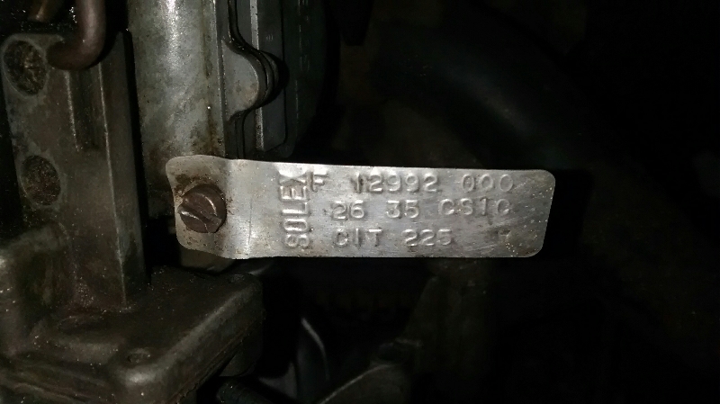

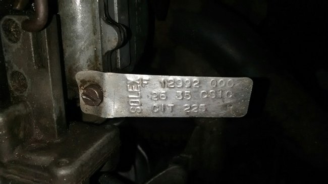

Ce forum m'a intéressé car je constate le même genre de symptôme :enerve2:
Ma 2CV6 est de 1989
350Kms au compteur mais elle vient de repasser le zéro ... bref, plus de 100000kms
démarre nickel, monte très vite en régime avec le starter.
Au bout de qq kms (3-4), elle se met à avoir des "trous", perte de puissance et sentiment qu'elle va caler. (difficile à décrire). obligé de débrayer, de jouer de la pédale d'accélération. je récupère ainsi du régime moteur mais dès que j'embraye, ça tousse. Pas de fumée particulière en sortie (enfin, de ce que j'en vois depuis le rétro !), juste un peu blanche à froid. Température extérieur 5°C
J'ai l'impression aussi que le phénomène s'accentue dans les ronds-points. mais est-ce l'inclinaison ou simplement parce que je change de vitesse/régime ...
Suite à vos échanges, j'ai fait le test en remettant 25%, 50%, 100% du starter. Ca ne semble pas changer fondamentalement les choses :???:
Je n'ai pas d'historique sur le carburateur
j'ai changé récemment la pompe de reprise, le filtre à essence, la jauge de niveau essence, la bobine allumage (J'ai d'ailleurs imaginé que des impuretés venant du réservoir auraient pu remonter mais ça aurait aussi pausé pb au démarrage et à froid. ce n'est pas le cas).
Mon carburateur double corp : SOLEX 26 35 CS1C CIT 225
Etiquette carbu
Etiquette carbu
Chers docteurs deuchistes, me conseillez-vous de commencer par le changement du kit de joints carbu?
Merci d'avance :merci:
