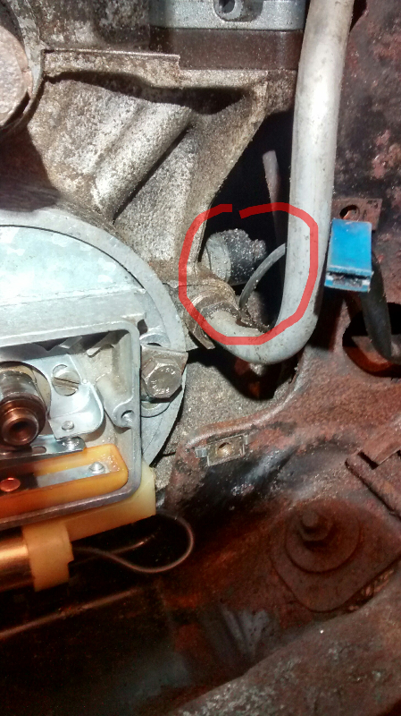

la pièce cerclé en rouge est le manocontact de pression d'huile

Re: 2cv qui à du mal à accelerer à chaud
Ahhhh nickel. Donc effectivement rien à voirRICMAN41 a écrit :la pièce cerclé en rouge est le manocontact de pression d'huile

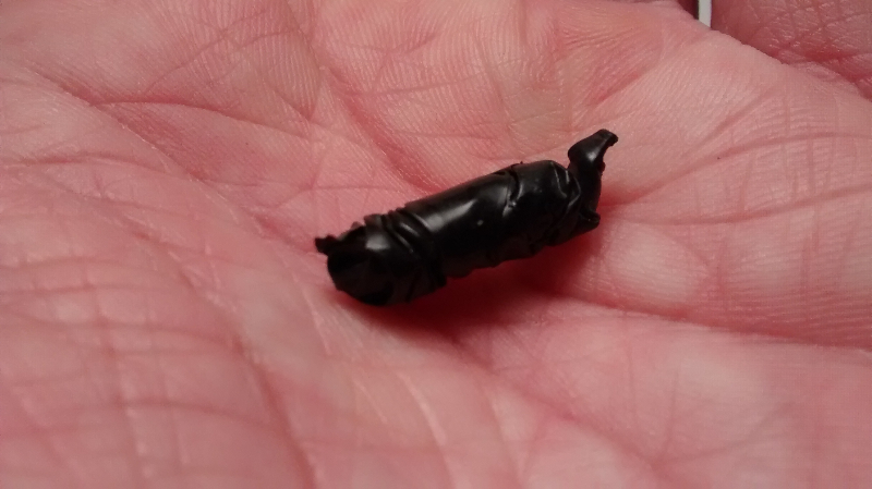

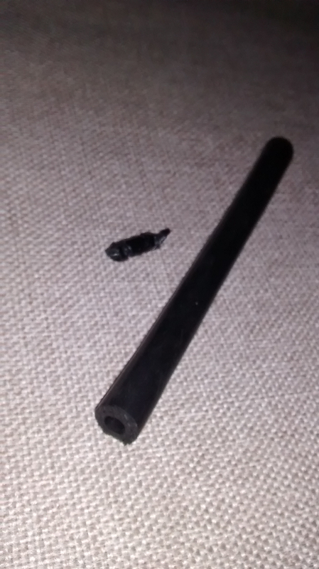

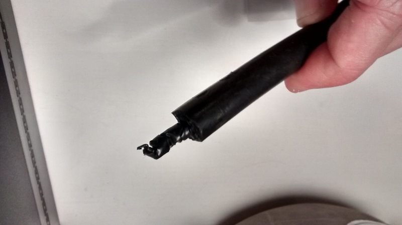

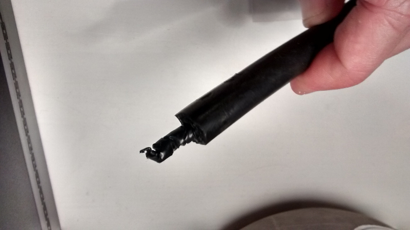

C'était plus fort que moi, alors, malgré la grosse pluie et le risque d'être en rade sous la tempête, je suis parti faire mon tour d'essai....et là, c'est fou comme dans certaine situation où il ne se passe rien d'anormal tu peux frôler l'orgasme :danse: :danse:
Bref, titine vient de ma faire 45 minutes sans aucun broutage!!!
Au bilan, j'ai appris à:
Changer une pompe essence/filtre et filtre à air
Changer des bougies
Démonter/à désosser/nettoyer un carbu
Régler les richesses
Changer condo/rupteur
Caler le point d'allumage
Caler les culbuteurs
Tout ça pour un morceau de scotch noir qui se cachait dans un bout de durite servant de relais juste avant la pompe :langue1:
Alors, avant sans doute de nouvelles "aventures", je voulais surtout remercier tous le "docteurs" et les passionnés qui m'ont guidé durant ces péripéties.
