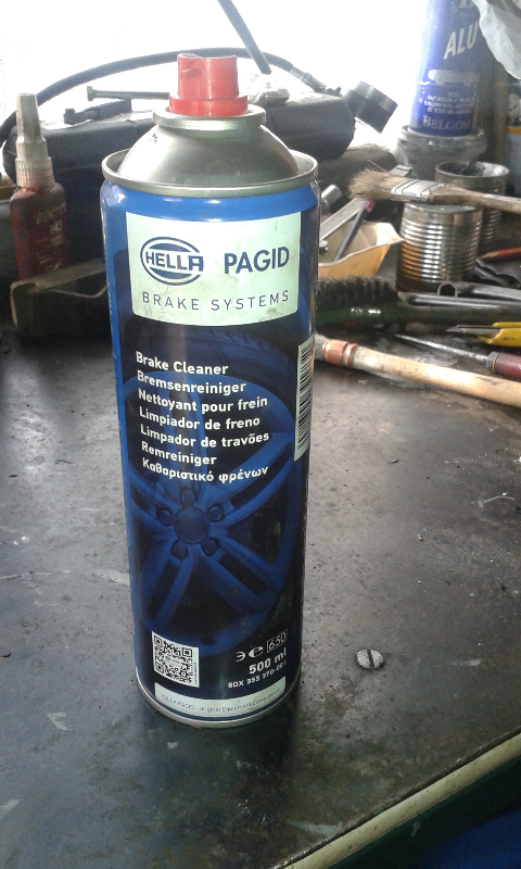

Un autre produit super efficace et aux multi usage c'est le nettoyant pour freins : je n'utilise plus que ça est c'est vraiment bien pour désincruster la merde .
