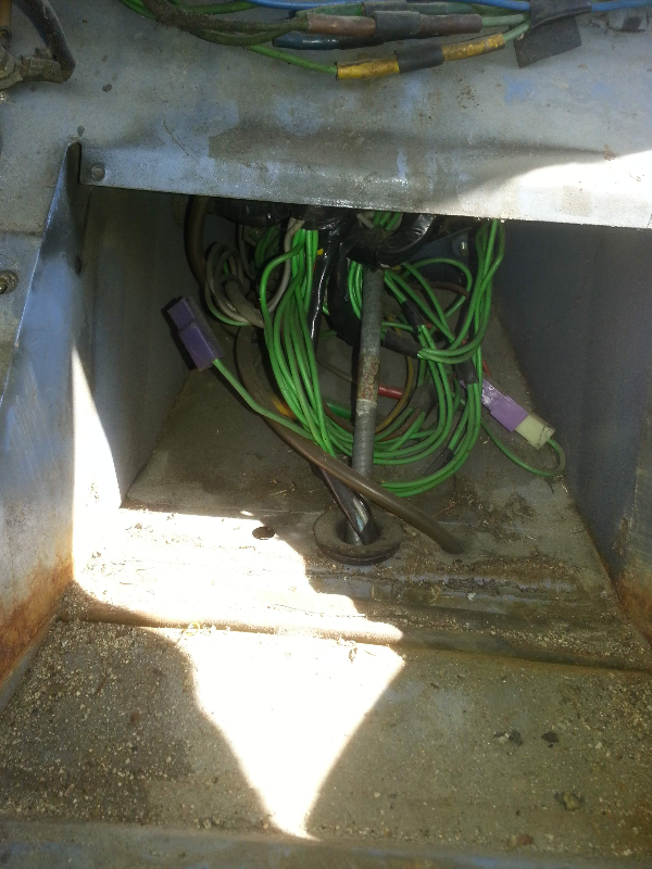

Re: Eclairage tableau de bord
Message par toutoune »
et voila ce que l'on voit lorsqu'on a enlevé le porte batterie

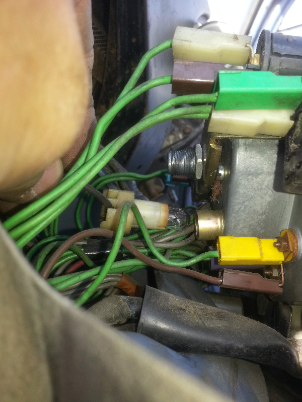

Tu auras alors accès sous le compteur
Et si tu dévisses le câble du compteur (un simple écrou !), et tu auras une visibilité sur l'ampoule, par l'intérieur, bien plus pratique
